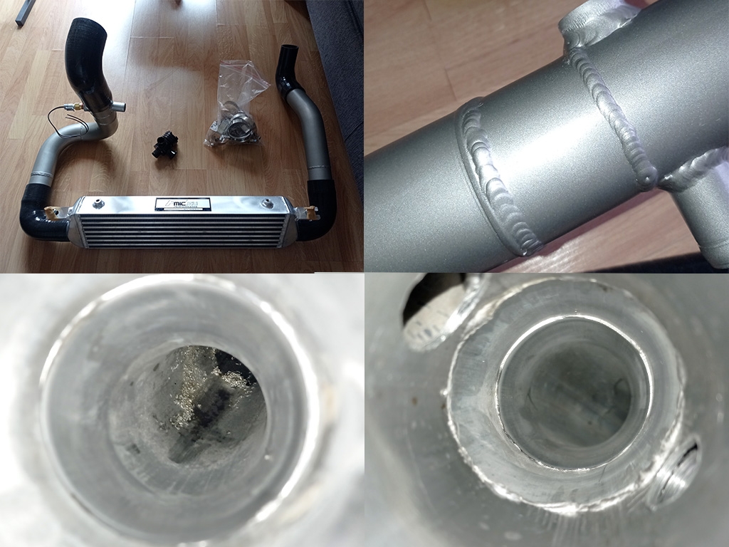

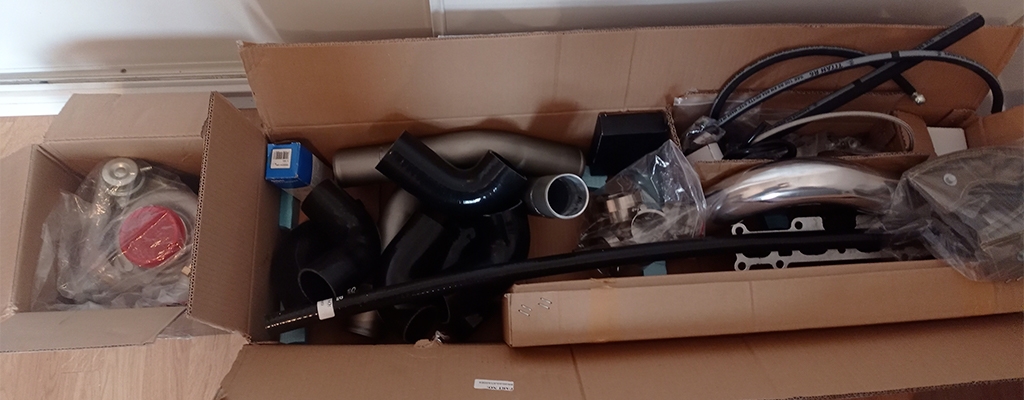

Je voulais simplement partager un retour sur le kit intercooler Kraken : https://kraken-mx5.eu/product/intercooler-kit-builder-mazda-miata-mx5/
Sur les photos de présentation je pense que c'est le modèle "low mount" moi j'ai pris un "top mount" d'où la différence ou niveau du turbo.
Pour la petite histoire, j'ai acheté ceci le 02 avril, 2 semaines passent (16/04) et toujours aucune nouvelle, je contact donc Kraken sur Messenger qui me répond que l'envoi ce fait la semaine prochaine, j'attends donc encore 2 semaines (28/04) et je reçois un mail de DHL comme quoi mon colis est pris en charge et qu'il part de Bulgarie, je l'ai reçu le 03 mai, un mois après. Ce fut un poil long mais l'attente n'est pas vraiment le soucis.
Le "problème" et ce qui m'a un peu déçu c'est le combo :
- 1 mois d'attente
- Les soudures extérieures sont correctes mais la peinture fait un peu "cache misère"
- Les tubes/soudures ne sont même pas ébavurés à l'intérieur
- Quand c'est le cas, ce n'est pas nettoyé, donc si on ne fait pas attention au premier démarrage c'est tchao le moteur
- Un des coudes silicone vers l'intercooler n'avait pas le bon diamètre, ni les colliers (trop grand 64mm au lieu de 57mm)
- Pas de durite, ni de colliers pour raccorder la BOV
- Le capteur de température d'air est un GM générique sans documentation pour les valeurs volt/temp (je les ai trouvées sur Google)
Pour conclure c'est long, incomplet et pas fini, j'ai donc commandé ce qui manquais sur Driftshop.
C'est mon premier montage turbo avec un kit intercooler d'une marque "connue" dans le mimix world, et bien la prochaine fois je ne ferais pas comme ça :sic:
J'avais aussi commandé le kit durites huiles/refroidissement/raccords https://kraken-mx5.eu/product/oil-water-lines-and-fittings-kit-builder/ pour pas me prendre la tête, me manque le joint o-ring pour la descente d'huile, pis pas de colliers, zéro, aucun.
Après ces galères voici le beau carton plein de pièces qui attendent d'être montées :bave:

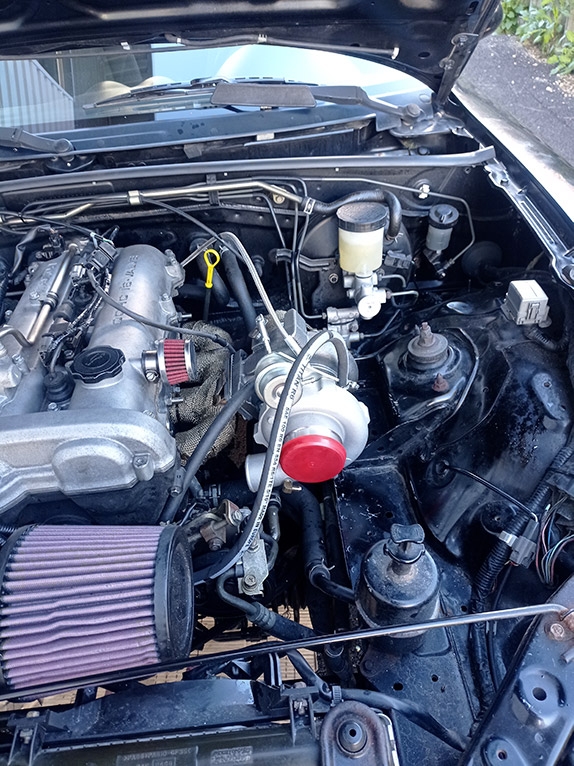

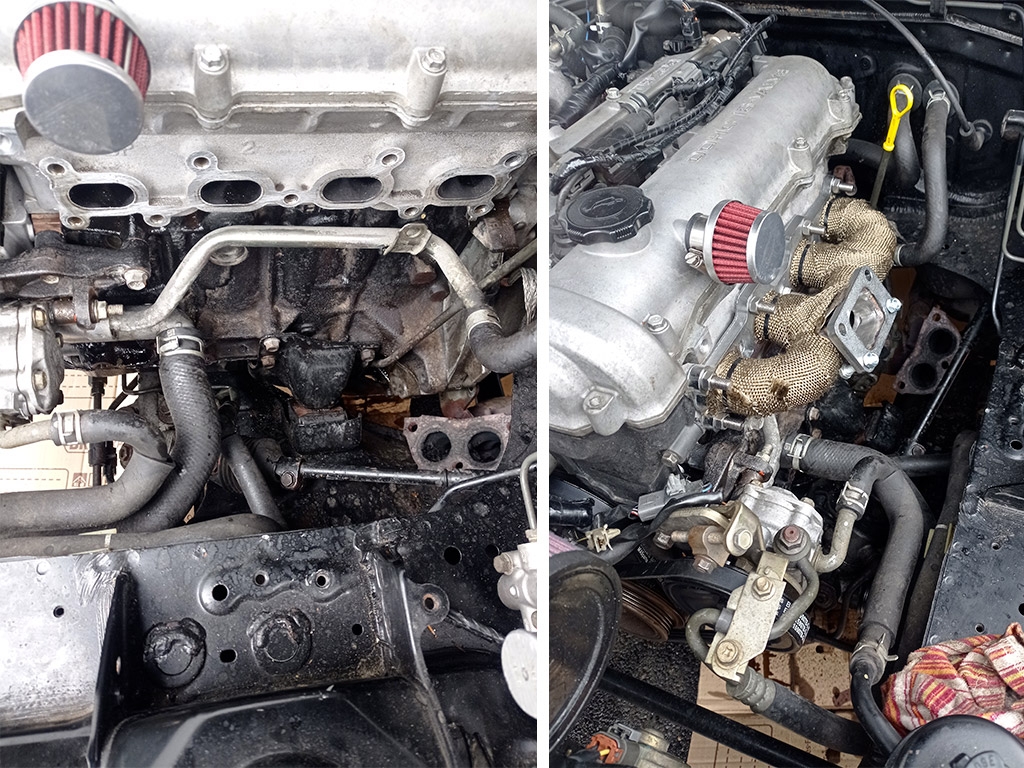

- Démontage du collecteur d'échappement d'origine, la tôle, la sonde, le tuyau EGR et changement des 9 goujons
- Coup de propre dans les trous et le plan de joint
- Montage du collecteur pour le turbo, les 9 goujons neuf et de la bandelette chaleur

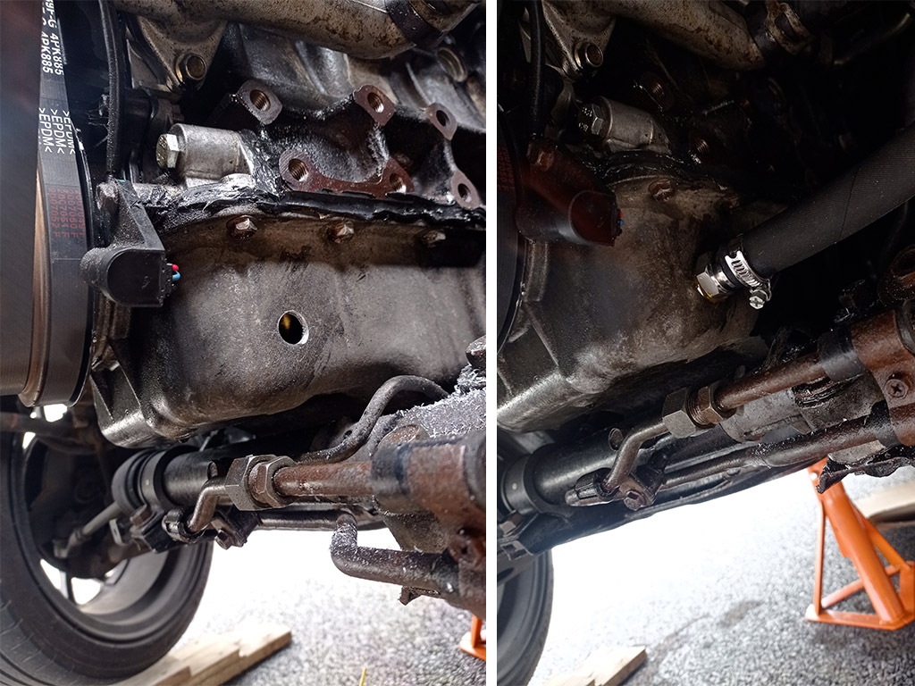

Ensuite est venu le moment tant attendu, le stress intense, percer le carter :ricane:
Spoiler alert : une fois fait, c'est simple et pas aussi risqué qu'il n'y parait
Petit tips offert par la maison, la tôle du carter fait 4mm d'épaisseur donc sur ton foret tu mets du scotch vers 6mm pour faire arrêt, tu mets de la graisse sur le bout pour chopper les copeaux et tu essuies souvent, voilà :oui:
Dans mon cas j'avais pris le kit foret + taraud de chez Kraken (encore un truc qui n'allait pas), le foret est un 14mm, un mandrin de perceuse s'arrête à 13mm :blague:
J'ai donc demandé à une connaissance si il avait un foret de 14mm avec un corps de <13mm, réponse : oui et j'ai fait mon trou.
Je l'ai fait en 3 passes, tu pointes le trou déjà (normal), en 6mm, puis 9mm, puis 14mm, ça marche mais je pense que 9 -> 12 -> 14 aurait été mieux.

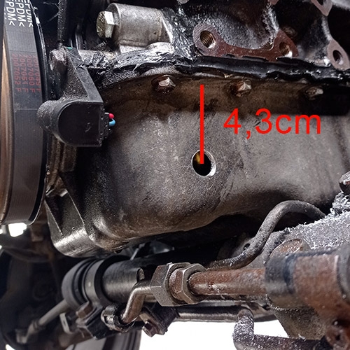

Ensuite question importante, où faire le trou ?
Si tu le fais sur la voiture directement t'as pas le choix, c'est juste sous le support de clim, moi j'ai pris 5cm - 14mm/2 (pour le centre du trou tavu)
Pourquoi ici précisément ?
Si tu comptes un jour remettre (ou garder) la clim, il sera sous le support du compresseur, et plus bas c'est possible mais c'est mieux d'éviter que ton retour barbote un peu dans l'huile. Pour ceux qui posent le moteur/carter, où tu veux mais il faut que la descente sois la plus droite possible, la gravité toussa toussa ...
Petite précision importante, si tu perces le trou et que ta perceuse n'est pas droite, ce n'est pas grave, tu vas rattraper ça avec le taraud qui lui doit être droit par contre :oui:
Ensuite moi pour jointifier le raccord, au boulot j'ai du joint pour les raccords pneumatique/hydraulique, lui https://eshop.wurth.fr/Categories-produits/Etanche-pneumatique-et-hydraulique/31073003070301.cyid/3107.cgid/fr/FR/EUR/

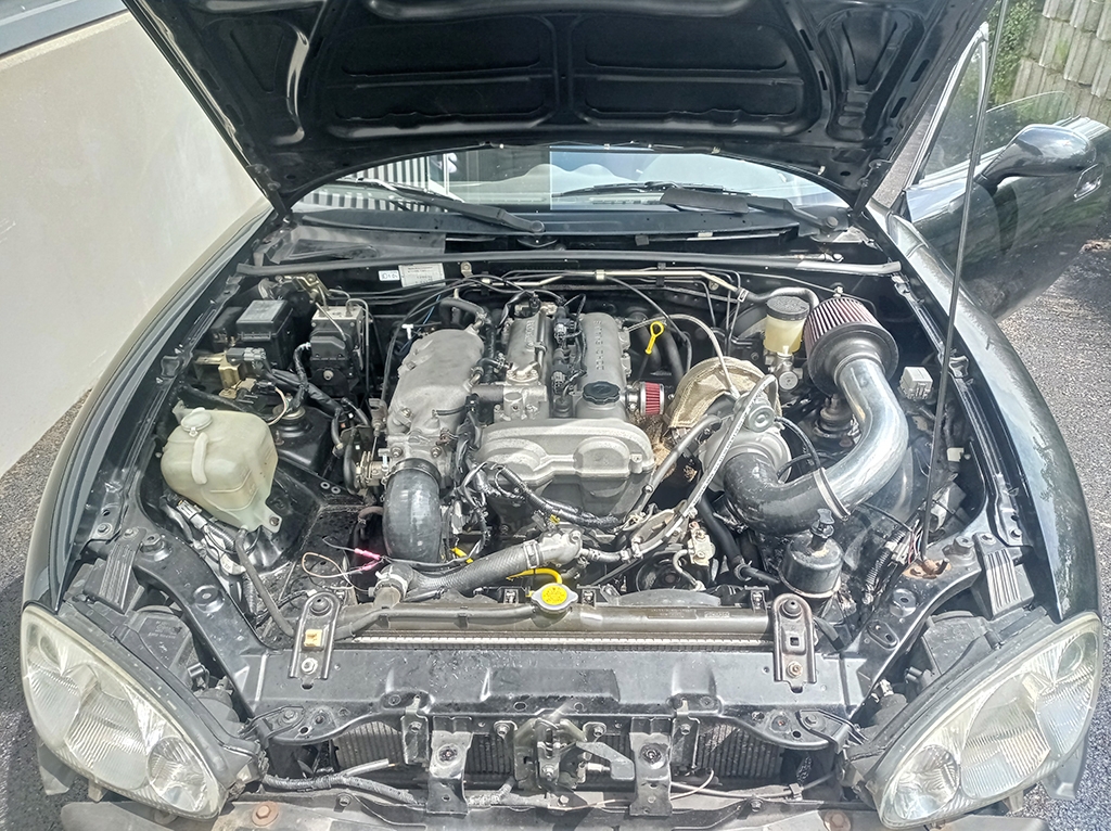

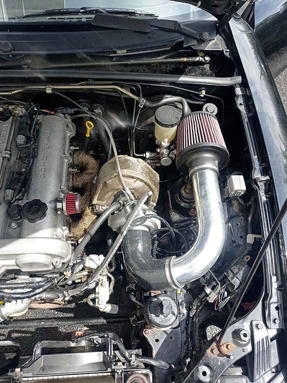

Après ça, j'ai monté le turbo, le retour d'huile, le système de refroidissement, la ligne du cul du turbo jusqu'au silencieux, l'arrivée d'huile prise sur le capteur d'huile, un T et ça fait l'affaire.
J'ai débranché le fusible de la pompe à essence, coups de démarreur pour faire monter la pression d'huile, c'était ok, remis le fusible, coup de démarrage voir si rien n'explosait, ça tournait et sans fuite oui oui :oui:

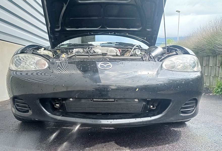

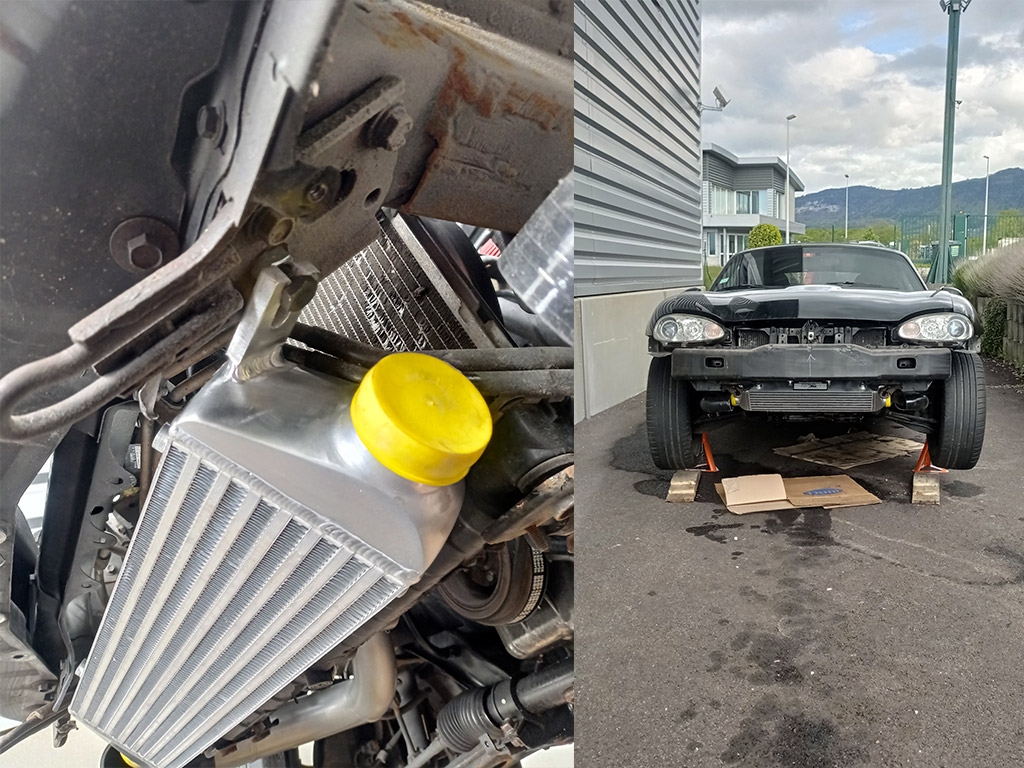

Je tombe le par choc pour mettre l'intercooler (Kraken), il n'y aucune instructions, aucun détails sur comment il se met, après une petite réflexion il se met sur les vis qui tiennent les anneaux de remorquages.
Je place les coudes, les tuyaux, voir comment ils se mettent, je bidouille un peu le tuyau de DA pour que le coude du turbo passe.
J'ébavure et nettoie les tuyaux de Kraken qui étaient plein de copeaux :x
Je mets les colliers, je sers le tout, je mets la BOV, la stututu t'as compris :D, petit rislan sur chaque tuyaux de dépression qui passent en pression dorénavant.
Je vérifie, je re vérifie, je fixe les tuyaux qui pourraient toucher les courroies ou des parties chaudes et je vérifie encore !
J'me fabrique une petite admission "fraiche", celle que tout le monde fait, avec un coude 90° silicone et un autre coude 90° inox et le cône que j'avais depuis le début.

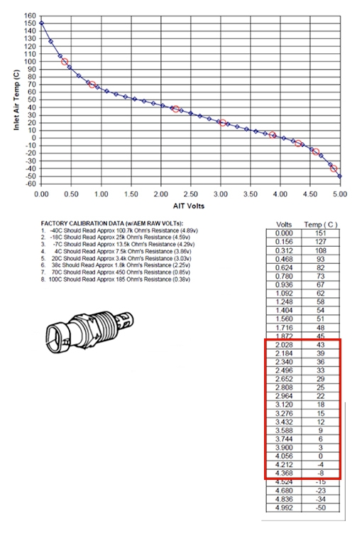

Et pour finir j'ai dû couper la cosse du capteur de temp d'air pour mettre celle qui va sur les capteurs GM, j'ai mis des cosses cigarettes provisoires pour voir si ça le faisait, oui ça fonctionne :oui:
Et finalement un petit tour sur l'ordi pour rentrer les nouvelles valeur du capteur d'air (je vous mets l'image en dessous), mettre un boost cut, c'est ULTRA IMPORTANT, un coup de richesse au dessus des 100kpa pour tourner vers les 12/11 d'AFR en charge et pis FEU :aie:
Démarrage, on regarde que rien ne pisse, pas de bruit bizarre, on check le PC, les manos, le moteur, re le PC, encore les manos, rien qui pisse, le moteur, les manos, le PC.
Je l'ai laissé chauffer jusqu'au déclenchement des ventilos, RAS. Et finalement essai routier dans la zone, un tour tranquille, deux tours tranquille, et au troisième GAAAAAZ :cubitus:
Ma première réaction a été de gueuler et ensuite d'exploser de rire :ptdr:
Quand le turbo tape, ça te colle au siège et ça pouuuuuuusse, après ça patine parce qu'il pleut depuis une semaine et que les pneus n'étaient pas chauds mais c'était incroyable et je suis super content de mon projet :lol:
Reste plus qu'a voir un jour, du soleil, petite route, top down, t'as compris :love:
