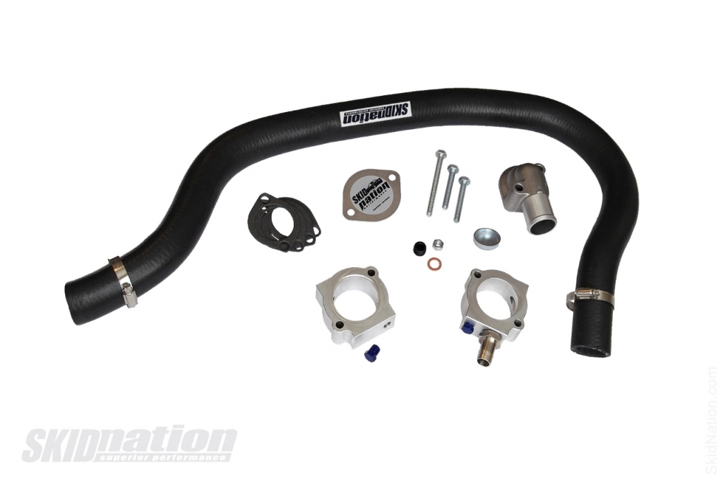

- pose de la fin du système de refroidissement avec radiateur et partie avant du coolant reroute
- installation du débimetre de Rx7 et de l'admission d'air Jackson racing
Quelques détails à régler et on pourra tenter le premier coup de clé j'ai hâte ! ImageImage

C'est quel coolant reroute ?
Message Publié : Dim 2 Mai 2021, 20:45
Inscription : Ven 5 Fév 2021, 13:01
Message(s) : 73
Localisation : Moselle
Alors pour le coolant reroute j'ai opté pour un kit skidnation, assez complet, tu peux choisir plusieurs config selon ce que tu tu souhaite modifier ou non.
