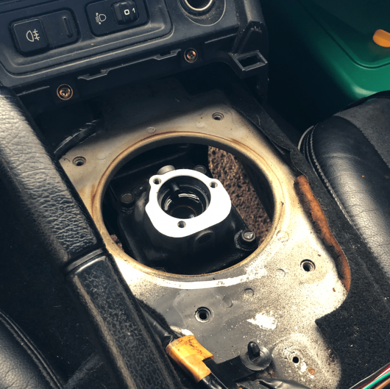

En attendant je vidange l'huile feu vert perimée que j'avais en secours pour la tringlerie. Les rapports passent un peu mieux

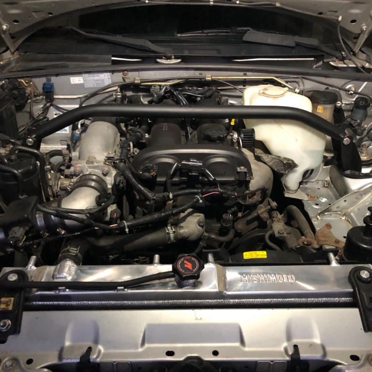

Message(s) : 14
Je trouve que ça rend super bien avec le radiateur Mishimoto. C'est plugnplay. Pour ceux qui veulent garder la clim, Il y a un léger décalage avec les raccords de clim qui se fixent sur le radiateur: on peut mettre des rizlans à la place

jojo_underscore a écrit :
rizlans
==> riLSan :D
Impeccable ça ! Plus qu'à mettre une petite mousse entre le radiateur et la traverse, comme à l'origine.
