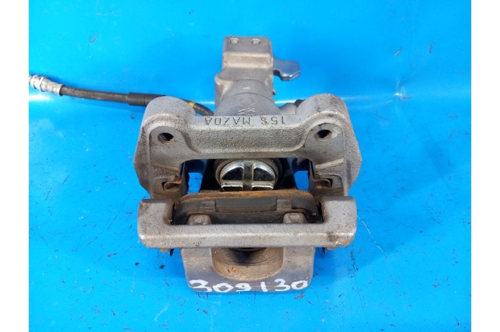

Pour les étriers arrière pour moi il y a bien une différence.
Suffit de regarder le support de fixation sur le HUB.

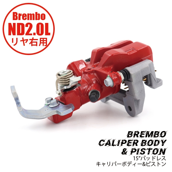

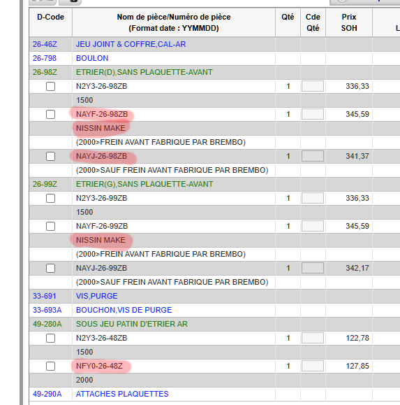

Pour l'arrière, de ma compréhension et avec un peu de logique.
C'est indiqué pour freins Brembo "Nissin" donc c'est certain, c'est cette marque là qui fabrique l'étrier pour la version Homura 30 AE, bref.
Si on utilise la référence NAYF-26-98ZB en rouge voilà ce qu'oin trouve et cela correspond à l'image de Stan69
Au Japon voilà ce qu'on trouve comme "kit" en revente
https://www.maruhamotors.co.jp/parts/nd ... earset.php
Si on recherche la ref "normal" NAYJ-26-99ZB
Hormis la peinture, je ne vois pas de différence...(non plus sur la fixation du Hub)
Je n'ai pas fait l'historique des réf de l'étrier, mais il y a peut etre eu des micro modifications.
En parallèle, les réf des plaquettes sont identiques, celles des disques aussi... Je ne vois donc pas en quoi il y aurait une véritable différence à l'arrière entre "Brembo" ou non.

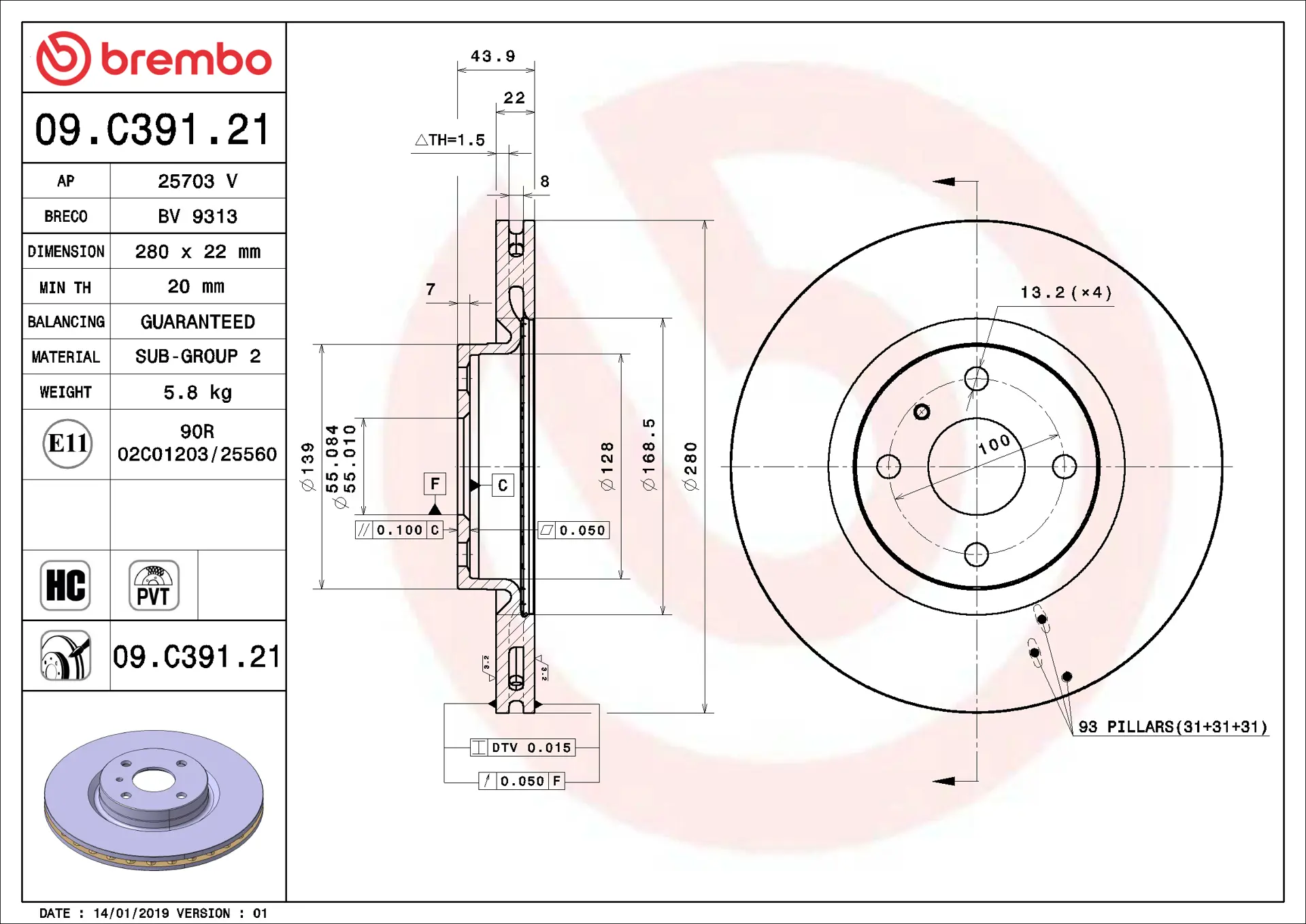

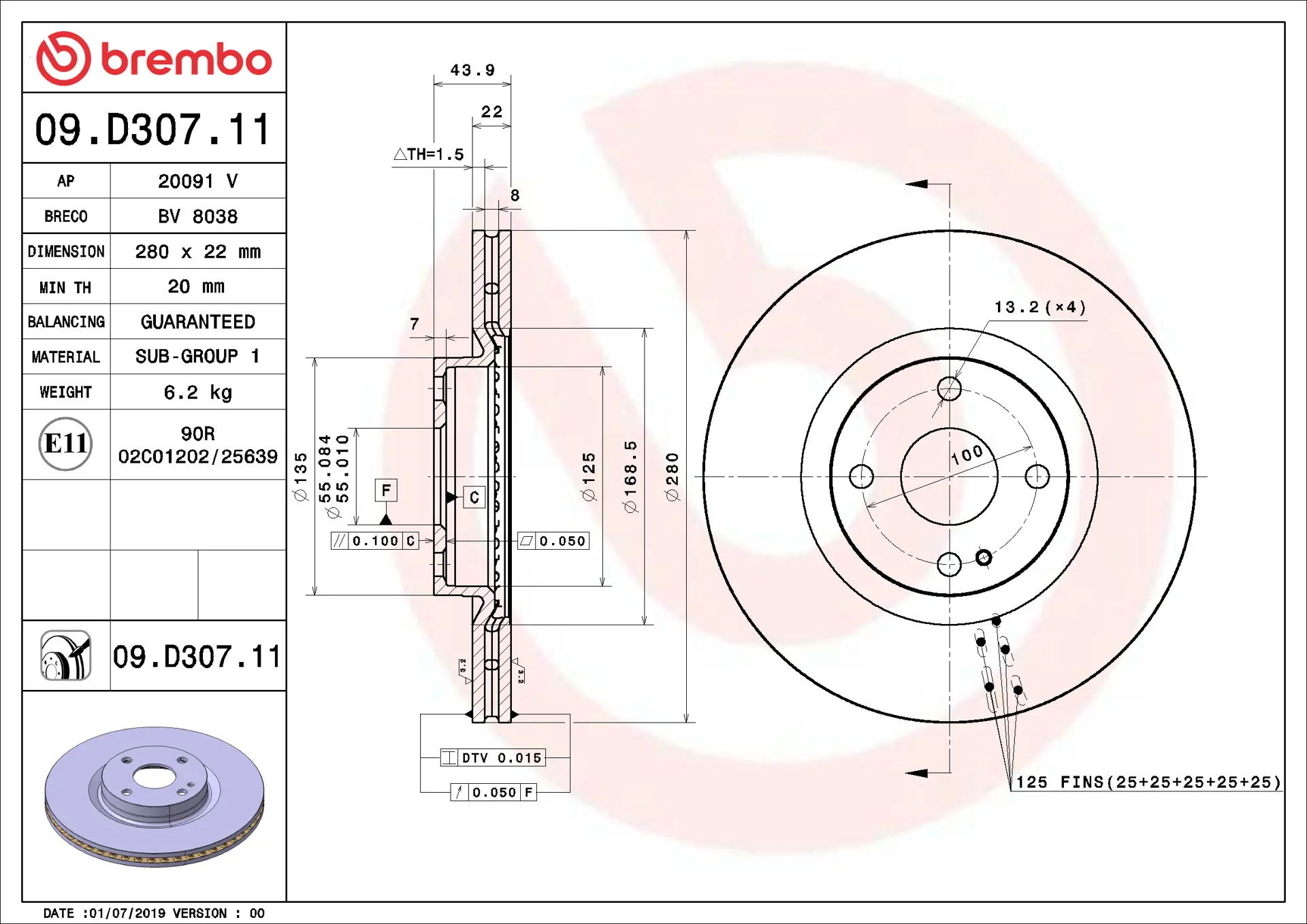

Maintenant pour les disques et les dimensions, je m'appuie juste sur ça :
Normal en 280 :
https://www.bremboparts.com/fr/media/pr ... 5e6dc62dcd
Brembo :
https://www.bremboparts.com/fr/media/pr ... 26e1f847d2
Celui dédié aux Brembo a le label HC, qui est un revêtement spécifique et PVT pour le refroidissement amélioré :
https://www.bremboparts.com/europe/fr/p ... ques-frein
De mon point de vue, pas de doute sur le fait que tout est compartible...

Donc revenons à nos Brembo arrière: si je comprends bien et en se basant sur ce fil:
https://www.maruhamotors.co.jp/parts/nd-brembo-rearset.php
la seule différence entre:
-les étriers gris de la version normale non Brembo,
-les étriers de la 30 AE orange
-les étriers Brembo rouge
c'est la couleur !
Il s'agit toujours d'étriers NISSIN, seule la couleur change.
Si je les changeais pour mettre des rouges, ça ferait cher la peinture rouge si l'étrier est exactement le même...
