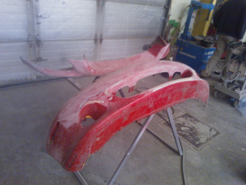

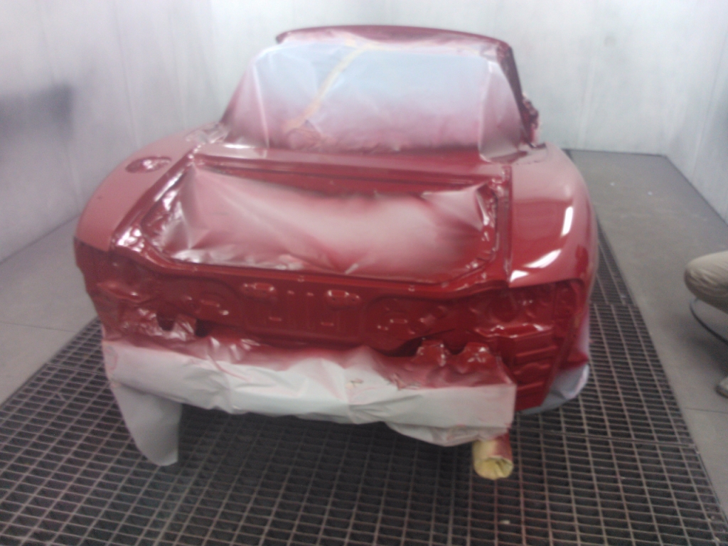

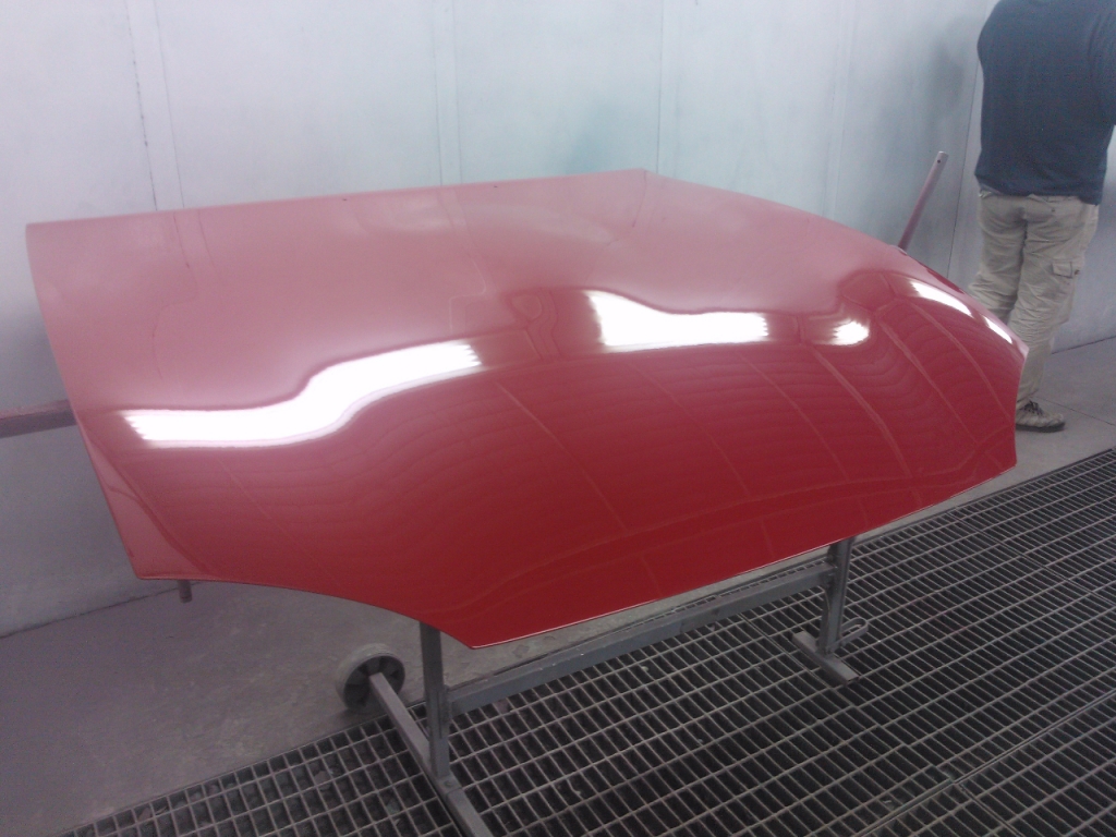

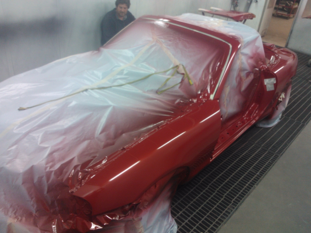

bon bin cette soirée ne fut pas aussi fructueuse que je l'aurais voulu :sic:
la caisse, capot et malle de coffre sont peint.
le reste est en surfacer et sera peint demain matin.
juste le pare choc AV qu'il faut finir de poncer.
le carrossier qui avait refait les dégats de tonton n'avait pas poncé le pare choc avant de le peindre,
c'est pour ça que la peinture avec des fissures :boxe: donc il y a pas mal a poncer mais il devrait
passer en peinture demain aussi.
demain matin je sors la mx de la cabine de peinture, j'utilise leur pont pour changer tout mes triangles
et je mettrai la mx sur plateau pour aller faire la géo.
je ne pense pas que je saurai venir au spa classic vendredi vus que je n'aurai surement pas les pares chocs avant samedi matin.
mais donc samedi matin je les monte puis je fonce au spa classic!!!!!!

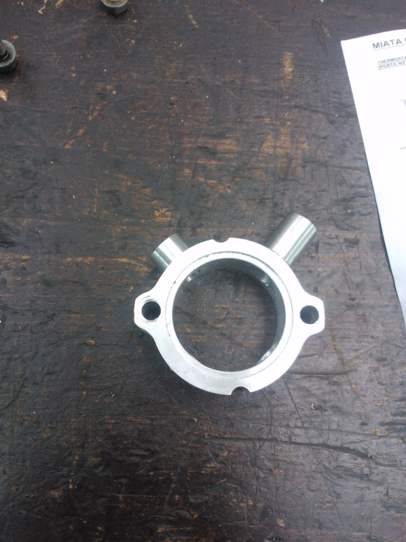

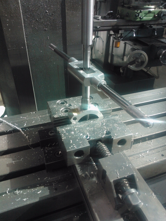

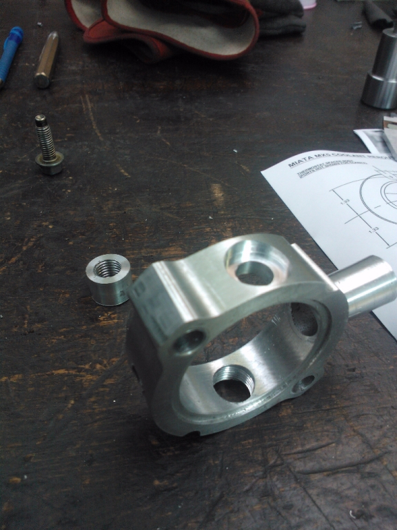

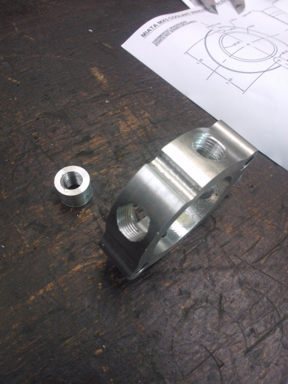

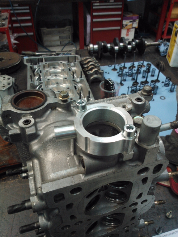

et j'ai encore avancer sur ma piece pour mon coolant reroute :D
