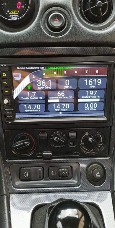

Quelqu'un a déjà utilisé la fonction autotune de tuner studio?
Je ne arrive pas à trouver un pro pour me faire la gestion vers chez moi,
Ou alors il faudrait que je monte sur Aix en Provence chez mfpower et encore pas sur car je ne les ai pas encore appelé.

pour répondre a lolo, tu as une carto de base adaptée a ta voiture dans ta MS?, si oui une fois démarrer il te faut je pense a minima faire toi même ta carto essence via les fonctions autotune (pour cela il "suffit presque" de rouler) avant de faire appel a un mappeur pour ajuster sur banc tes avances.

Et pour lolo aussi l'autotune est aussi bon que les réglage et limitation instaurer par l'utilisateur et lui aussi travail avec un delai lambda ,
il es incapable de comprendre que tu as un probleme si tes reglage de richesse de delay lambda, de dead time injecteur, de décalage IAT, incapable de lisser, de voir que tu as beaucoup rouler et que la reference baro a changer ^^ etc etc ^^
Mais en partant d'une base map connu, tu limite les probleme et tu peut la faire rouler en safe et la donner a un tuner qui finira pour toi

Samedi rendez-vous avec konstantinos pour la map :woo:

Version demo juste pour essayer
