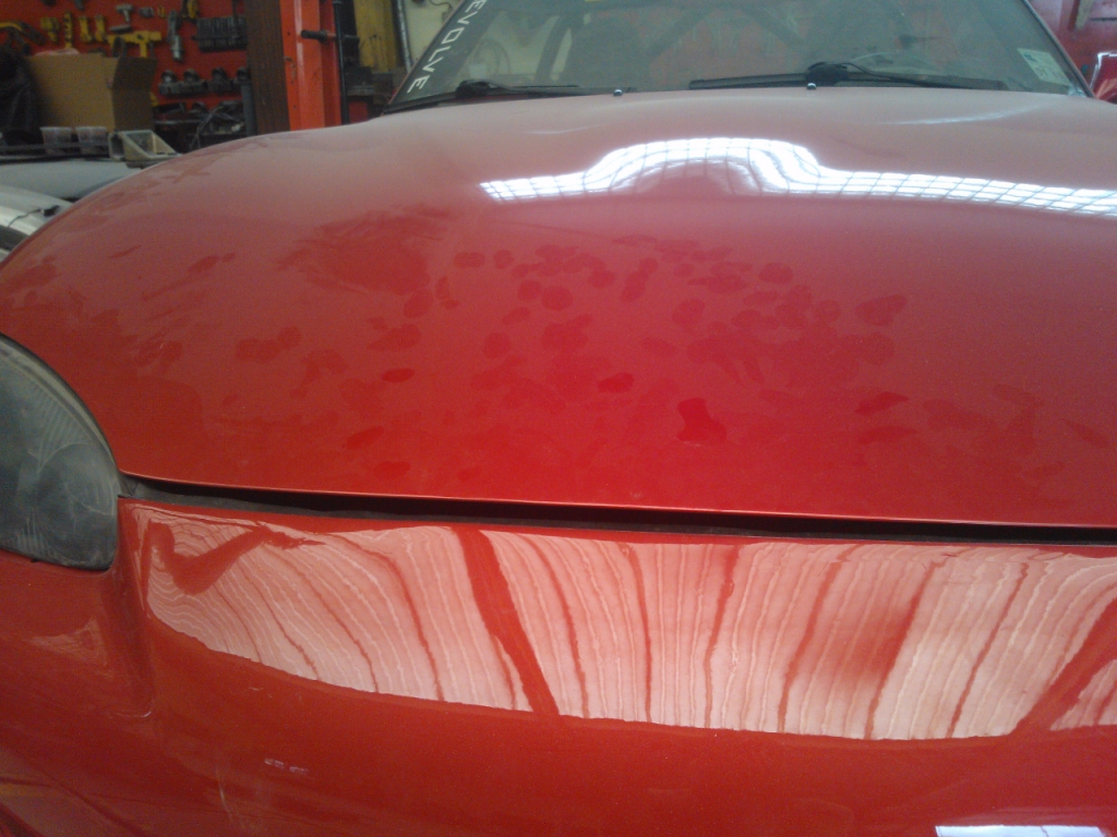

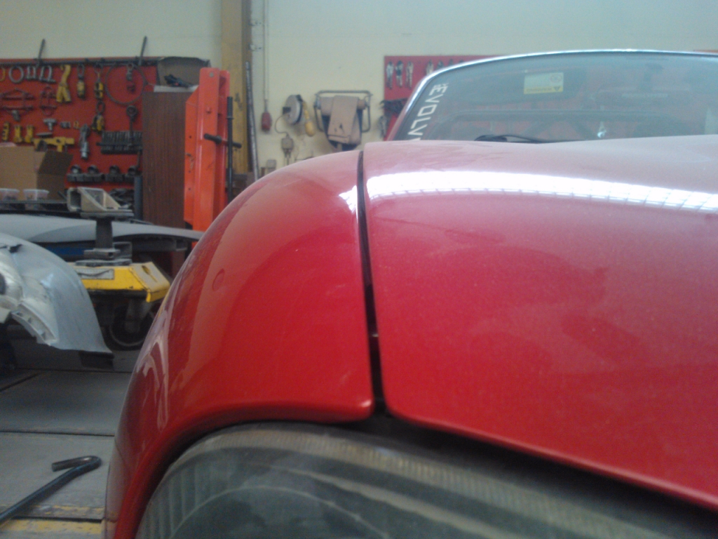

voila deux photos ou on voit les ajustages de merde.
le pare choc devrait reculer d'un bon centimètre pour ce mettre correctement par rapport au capot et
le capot ne descend pas comme il devrait par rapport a l'aile.
et l'autre trouvait ça normale...
heureusement, ici c'est le patron qui va s'occuper de ma voiture.

la voiture ouverte, quand on voit déjà la couche de poussière sur le capot fraichement repeint :etonne:

quand j'ai installé un autre capot sur la mienne, elle était presque comme ça. En jouant avec les charnières et les butés c'est rentré au poil. Il suffit qu'elle soit monté très en arrière pour avoir ce genre d'effet.
Ici on sent que ça force et j'ai déjà du tirer sur la contre aile sinon le capot était au dessus de l'aile, donc l'avant est bien plié.
