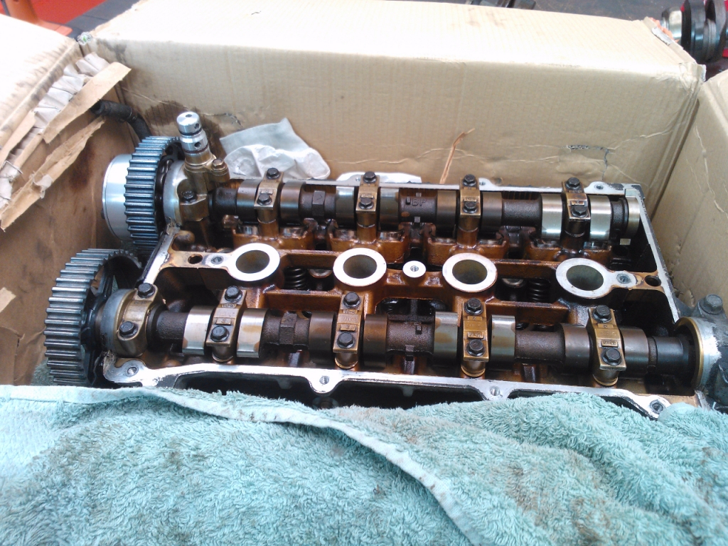

ce matin, en arrivant au campus, un colis m'attendait :D
une belle culasse que je vais pouvoir optimiser sans immobiliser ma mx5 trop longtemps.

Pourquoi avoir pris une culasse de NBFL ? C'est pas celle de NB qui sont les plus proche ?

parce que c'est la seule que j'ai trouvé, puis j'avais posé la question et je n'ai jamais eu de réponse :tantpis:
je vais virer le VVT, faut juste que je trouve comment bouger le téton :aie:

C'est un peu dommage, tu vas te trainer le poids du mécanisme en tant qu’équipage mobile :tantpis:
En plus l'arbre à came est taillé pour ne donner des watts qu'en haut de la plage
Après t'as un escargot qui souffle la dedans donc ca compensera peut-être, par contre comme tu songes à changer la bestiole, évites de prendre un truc qui souffle trop haut
Ou alors tu actives le vvt sur ta ms et là c'est jackpot :D
Edit : Pas sûr pour le vvt en fait, si tu as une pompe à huile de NB, c'est peut-être une mauvaise idée (déjà que tu as la bestiole à alimenter en huile...)

le poids du mecanisme?
je vais changer les AAC donc la poulie de déphasage d'origine va dégager.
je vais refaire les sieges et les guides en bronze berrilium, changer les soupapes, les ressorts,
les coupelles, les AAC et les poulies :faim:

rien n'interdit de condamner le VVT et de virer tout l"étage rotor pour ne conserver que la poulie dentée ;)
