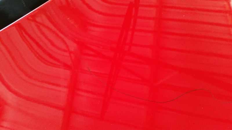

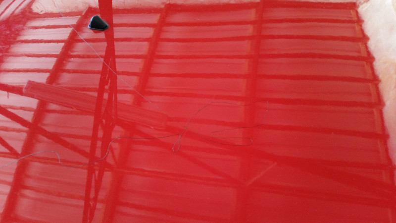

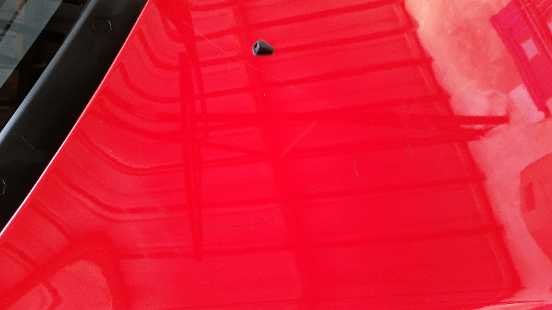

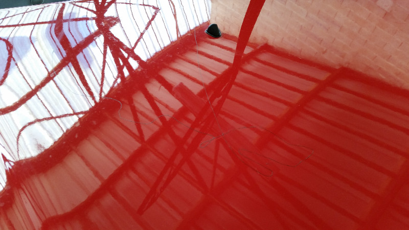

Petit question nettoyage. Sur la CRX, je me suis choppé une saloperie sur le capot en étant garé, comme du chewing gum mais noir, je pense que c'est du goudron. Avec quoi enlever ça facilement et sans abimer la peinture? Le dégoudronnant sur la peinture, je sais pas trop ce que ça donne :non: Surtout que c'est assez chiant à enlever, il faut frotter pas mal..
Quelques photos pour essayer de voir le truc :

white spirit ou pétrole désaromatisé. C'est pas méchant avec la peinture et ça dissout goudron et graisse.

Si c'est du goudron avec de l'essence simplement ;)

Pour être sur que ça n'agresse pas la peinture : Autoglym Degoudrnant intensif. Ça se trouve en Cora/centre auto pour pas gd chose et c'est top sur insectes/goudrons/traces de boulettes de gomme ;)

Le wd40 aussi ça bouffe bien le goudron il me semble, en tout cas ça marche avec la gomme des pneumatiques. :) on nettoyait comme ça après une course de supertrofeo pendant mon stage ;)

Mais ça c'est pas le top pour le vernis il me semble

Je sais pas trop... Le mieux pour les peintures sont les produit que peuvent vendre les spécialiste du nettoyage auto.

Finalement c'est parti sans forcer du tout avec un dégoudronnant classique acheté en centre auto. Merci :jap:
