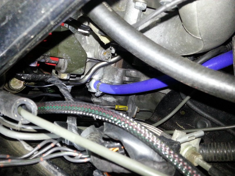

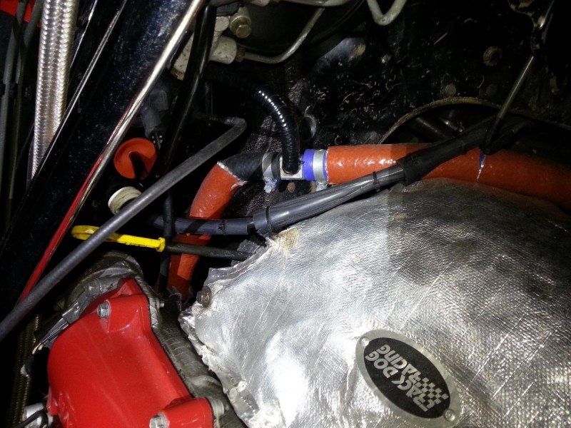

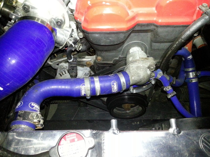

Arny voila les photos (excuse moi pour l'orientation):
La solution coté sortie chauffage
Le seul problème c'est l'adaptation de la sonde, maintenant que je l'ai reprise en photo.
Là tu connais c'est la sortie devant, pas de problème c'est du dia. 32
La troisième sortie
C'est la durite qui sort de derrière pour aller vers le réchauffeur d'huile, si tu l'as encore, ou comme moi qui va direct au calorstat. Mais là encore se pose le problème du diamètre de la durite.
Je ne sais pas si il y a des adaptateurs pour des sondes VDO pour ces dia.
