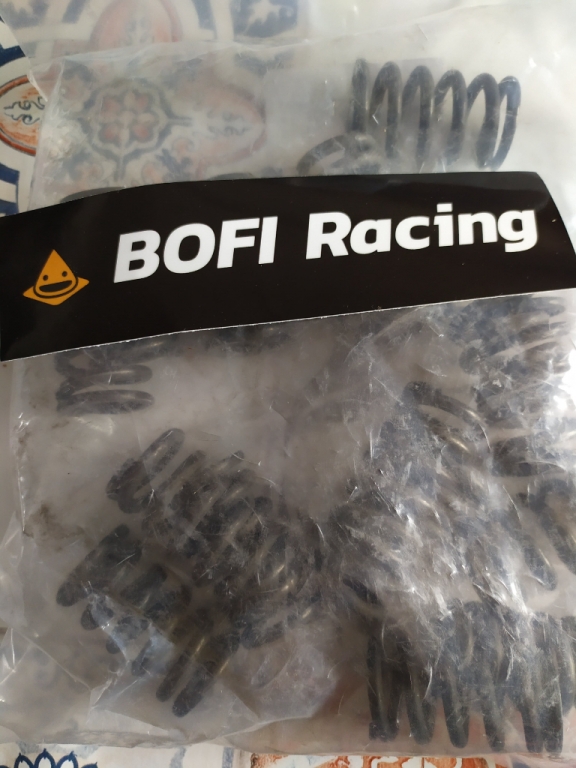

Reçu ce matin , les pièces arrivent petit à petit et après réception du moteur vvt et rectification de la culasse de nb
Mon projet avance :D
