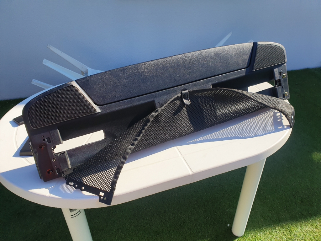

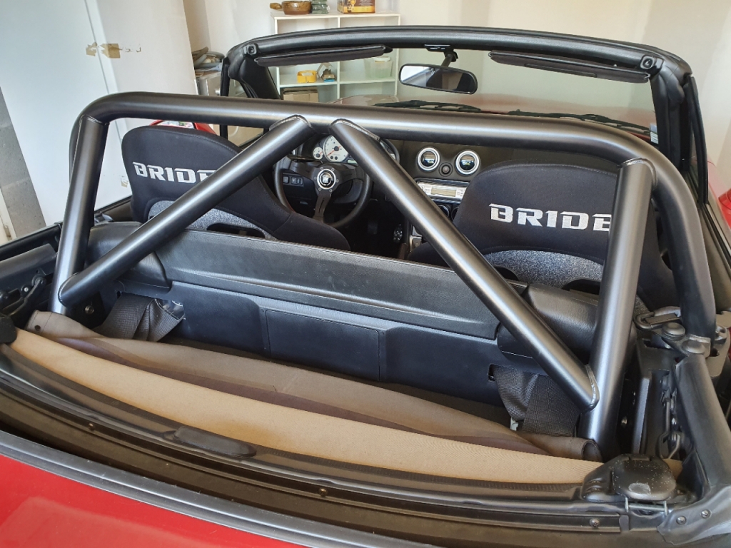

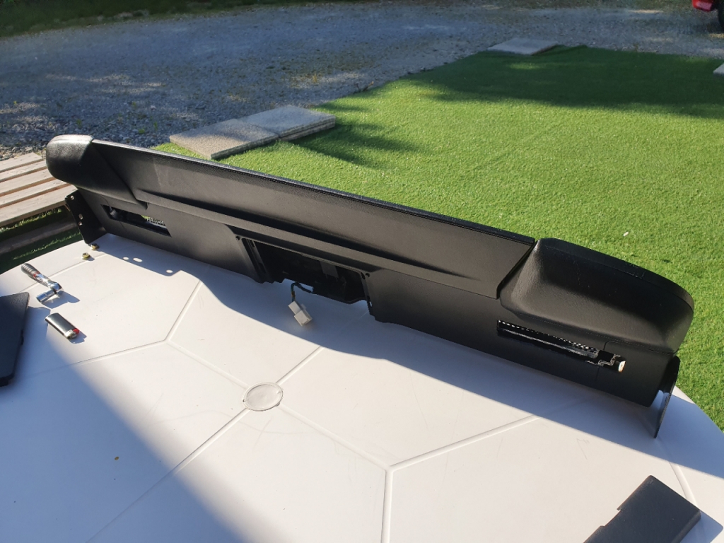

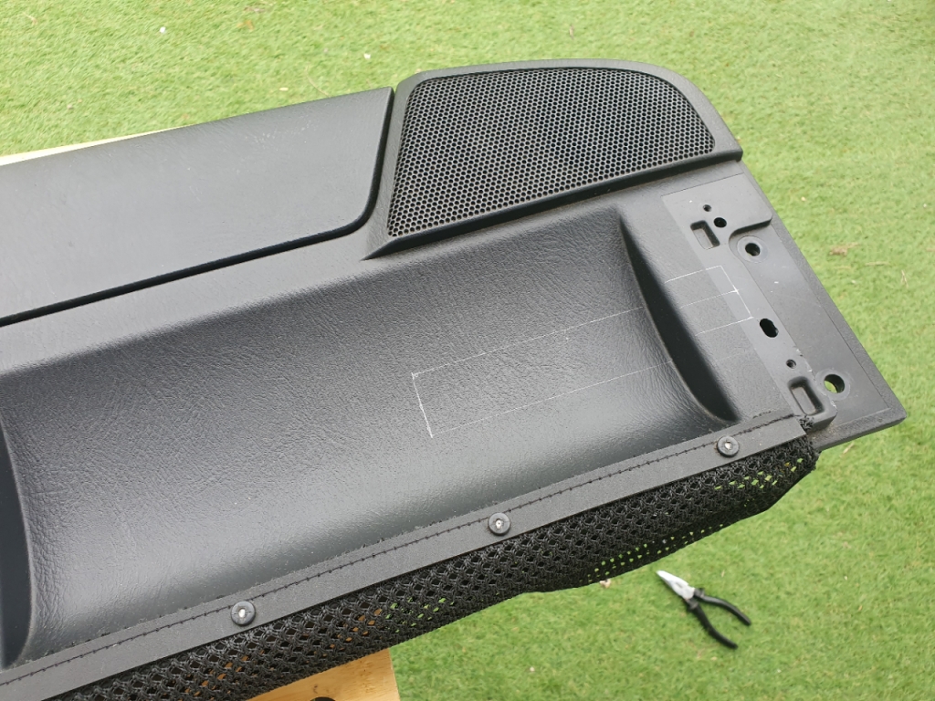

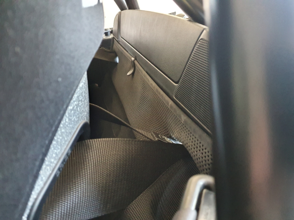

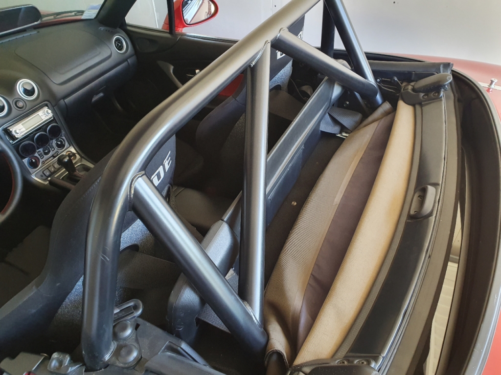

Petit retour sur la Mx après pas mal de boulot sur la Z. :D
J'avais dans l'idée de modifier le saute-vent d'origine depuis un moment pour l'adapter au passage des harnais fixés sur le Harddog.
Il suffisait de se lancer.. :faim:
On retire tous les caches démontables.
Traçage de l'emplacement après pas mal de mesures pour vérifier que l'emplacement colle bien :
On découpe à la Dremel. Le plastique est tendre donc ça se passe bien. Un petit coup de lime sur les découpes pour la finition. Compte-tenu de l'emplacement, il faut découper aussi les caches de fixation avants et arrières :
Une découpe du filet pour permettre de passer les harnais à travers et d'avoir encore le filet utilisable. Et ça finit bien :
Et voilà ! Très content du résultat. :oui:
On dirait que c'est d'origine, ça fait le job, les hauts-parleurs fonctionnent même si j'écoute plus trop de musique dans la Mx vu le joli son du moteur et de l'échappement :ricane: et ça ferme bien l'arrière de l'habitacle. :)
Merci pour les infos, je me suis toujours demandé si un roll bar passait avec ce saut de vent,
maintenant j'ai ma réponse grâce à toi :jap:

Ils sont accroché ou tes harnais ? Justement j'ai pris un demi arceau avec harness bar pour cette question mais du coup j'ai pas la place de remettre le saute vent.
Edit:je ne connessai pas l'option harness tab chez hard dog, du coup ça répond à ma question.
Effectivement, c'est un système de pattes soudées à l'arceau avec un filetage pour y visser des œillets. C'est le plus pratique pour pouvoir conserver le saute-vent. :oui:

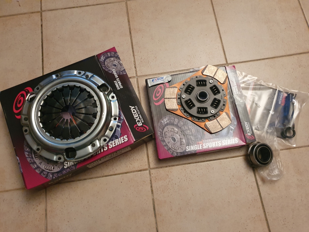

Colis reçu aujourd'hui..
Après 70000km de bons et loyaux services :lol: , l'embrayage d'origine commence à sérieusement galérer en pleine charge et notamment juste après les passages de rapport. J'ai donc commandé un embrayage Exedy renforcé stage 2, ce qui devrait permettre de passer la puissance et le couple supplémentaires. Reste à attendre le volant moteur allégé maintenant.. Je suis parti sur un volant moteur peu allégé histoire d'avoir quand même le temps de passer les rapports :ricane:
