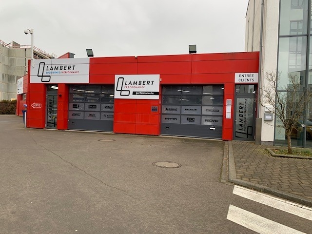

Comment dire : 400 km aller avec les suspensions d'origine en ressorts courts. J'avais l'impression que c'était déjà pas mal... Puis, 400 km retour qui ne m'ont pas permis de vraiment juger (c'est de l'autoroute toute droite...).
Je dois quand même dire que je suis surpris du nouveau confort de la bête !!! Dan de Lambert Performance avait dit que je rentrerai avec plus de confort et beaucoup plus de tenue sur route. Je peux confirmer d'ores et déjà. Mais il m'avait aussi dit que je sentirai vraiment la différence sur circuit ou route exigeante. Et ça, je teste demain en Vallée de Chevreuse. J'en saurais plus après.
Il faut quand même que je vous dise : j'ai 20 crans de réglage sur les Öhlins. C'est beaucoup pour un mauvais régleur comme moi... :sic: Mais je dois confesser que le réglage à priori qu'ils m'ont proposé m'a immédiatement donné plus de confort. Ceci est une surprise pour moi. Je croyais que ces suspensions de pointe allaient au contraire rendre mon auto un peu plus dure... Ben, c'est pas le cas.
Et puis, je n'ai pas pu me passer d'un "essai perso" avant d'arriver à la maison : un virage que je connais bien (90 km/h au max habituellement) m'a de nouveau tendu les bras du côté de Beynes. Et bien, je l'ai passé à 90/100 km/h mais sans aucune contrainte particulière de la bête, et cette fois-ci, sans appréhension dans le virage lui-même. L'auto a enroulé d'une façon assez incroyable... :?
Difficile de tirer une vraie conclusion après si peu d'essais. J'attends demain et je vous décris. :hello: Restez connectés :ricane:
Au fait, une chose encore : j'ai perdu de la chasse à l'arrière (2° pour 2,5 avant) et j'en ai pris à l'avant tout en restant neutre en pince. Figurez-vous que la sensation "floue" de l'assistance électrique chère à la ND a complètement disparue... Au contraire, j'ai un sentiment de "précision qui n'existait pas avant et surtout un retour de volant bien plus énergique en fin de virage... Et ça, j'aime :oui:
On se reparle bientôt les amis :hello:
