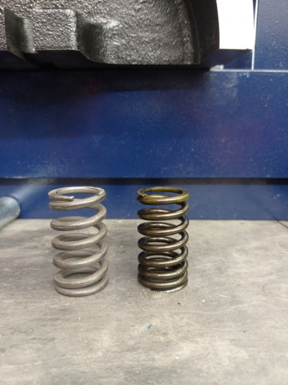

Si je dis pas de bêtise avec des ressorts renforcés et ceux de origines c est 7500/7600 trs Max
Le fait de mettre cela permet de pousser plus loin avec les bon acc
c'est effictivement la limite mecanique des BP ^^ le 1.8l nb de serie peut aller a 7600 mais c'est clairement contre productif a partir de 7000/7200 meme en turbo. Pour avoir mapper des MX5 atmo ITB préparer pour les haut regime avec tous le bordel poussoir, ressort soupape AAC, avec la culasse de serie au dessus de 7600 ca remplie pas assez et ca sert a rien d'allez aussi haut , vaut mieux mettre une vitesse ^^

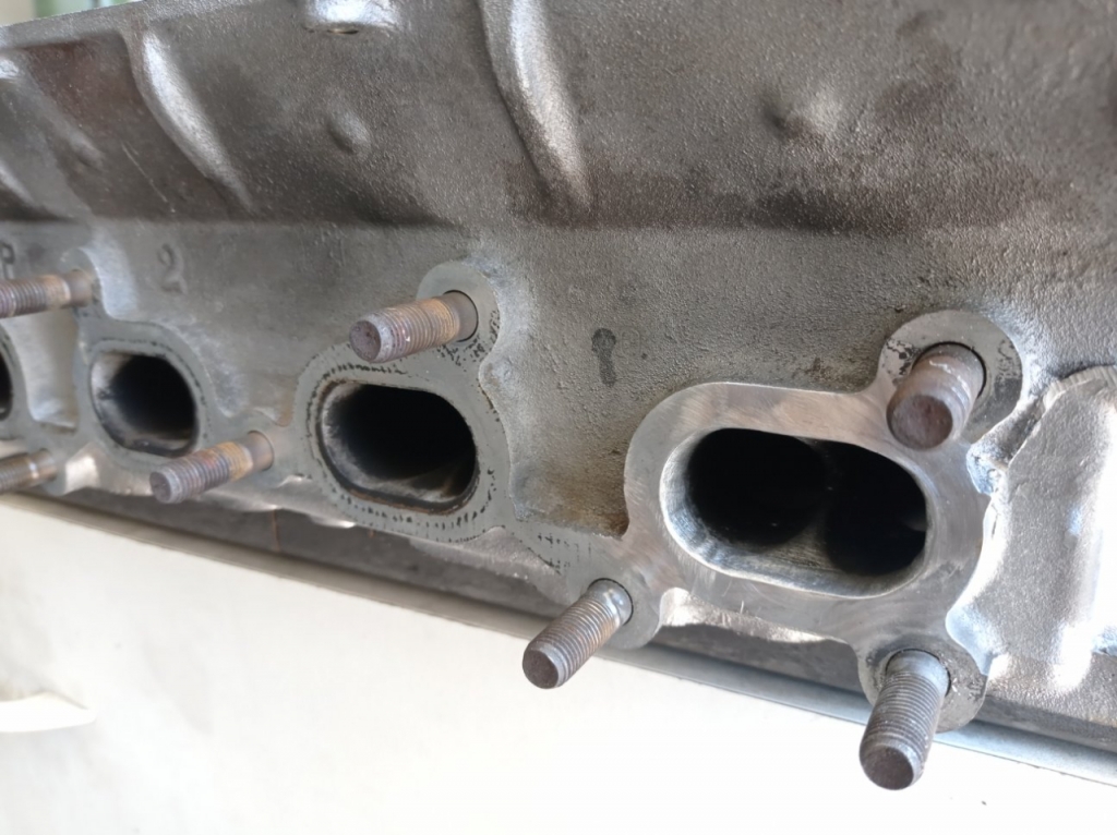

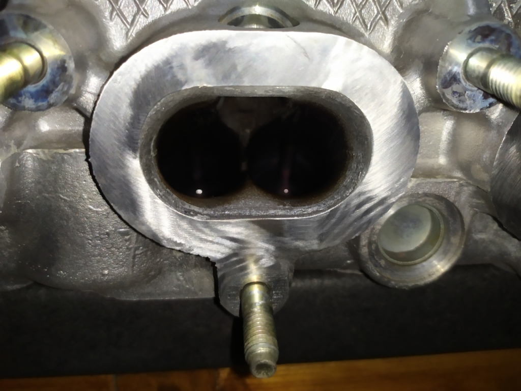

YohanBzh a écrit :
C'est super propre! :bien:
Merci, le mérite revient à la personne qui ma vendue la culasse.
Il a fait un super taf, rodage de soupapes et joint +le super coup de dremel côté admission et échappement

Petit récap :
Bloc vvt avec culasse nb (+3mn sur échappement et +1mn sur admission et ressorts soupapes bofiracing)
Poussoir cat cams
Acc cat cams hot street
Pompe à essence 255l/h
Collecteur admission +papillon skunk 2
Injecteur denso en 350cc (je les ai donc je les monte)
Collecteur racing beat
Demie ligne cobalt cata sport et son silencieux
Avance allumage 14°
Volant moteur allégé (6, 2 kilo)
Radiateur d huile MUSHIMOTO
Gestion ms3 mini (avec le sorcier Konstantinos qui opère)
