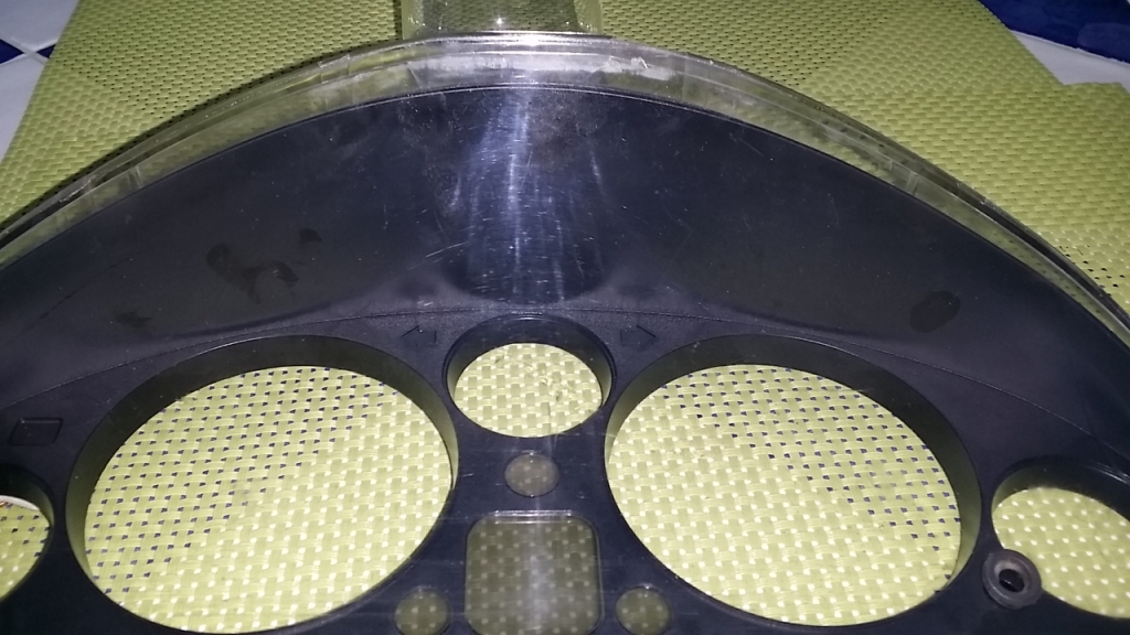

Ah oui la pardon :oops: si tu veux retirer la vitre du support clipsé ça va être un problème car elle est collée :aie:
Tu as des entourages pour tous les cadrans? Si c'est que les petits tu peux toujours les passer par les
Grands.

Non j ai acheté les 5
Sinon en effet s il y avait que les petits il n y aurait pas de probleme...
Donc Oups c est ce que je craignais
Pour recoller ensuite vous utiliseriez quoi?

Sur tout les tuto que j'ai vu la vitre était sacrifiée; personne n'arrive à la retirer intacte :tantpis:
Moi j'aurais carrément tendance à couper proprement le plastique noir sous la vitre pour recoller ensuite ces 2 bouts

Oui pas bête,
Ou autrement couper l anneau en un point, le vriller légèrement pour permettre de l enrouler autour du plastique noir, tourner délicatement un peu comme lorsque on met une clef de voiture ou de maison sur un anneau
Je sais si c est bien clair ce que j essaye de vous expliquer :aie:
Par contre 2 problèmes,
quid de la rigidité de l anneau chromé pour le vriller légèrement
Et quid du côté esthétique ensuite?
Je suis à l écoute si vous avez l idée magique!

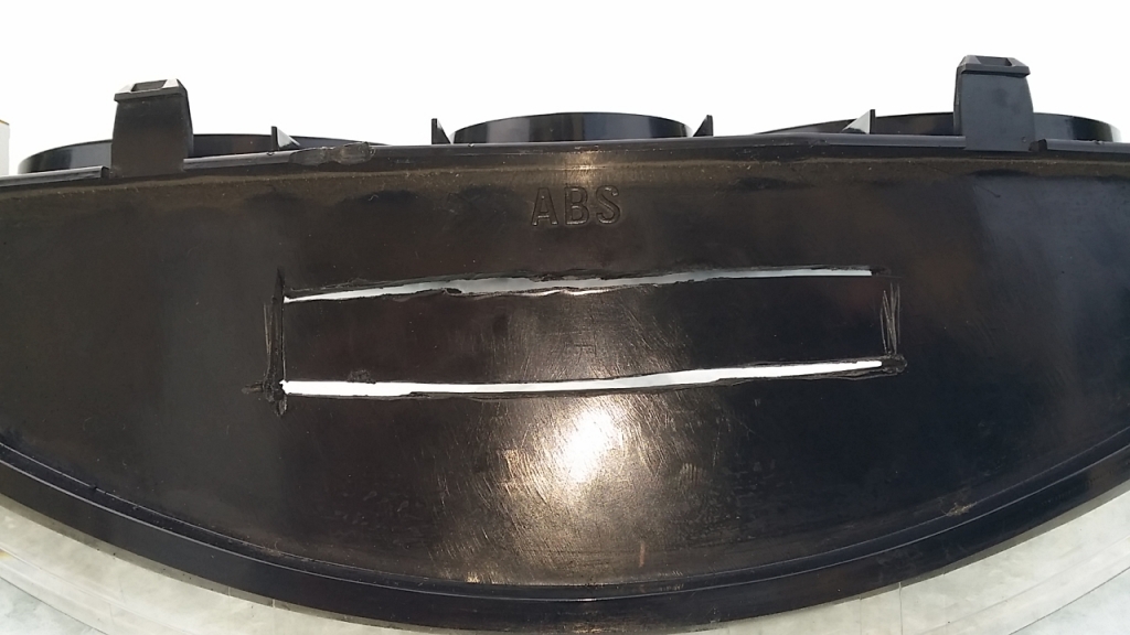

Je viens de rentrer du taf et du coup je retourne le bloc dans tous les sens :D
Et finalement je pense que Guillaume a raison.
Une ouverture façon boîte aux lettres par le dessus. Il y a de la place.
Extrieurement cet endroit sera recouvert par la casquette donc non visible
Intérieurement, il faut tour de meme se baisser pour voir le haut intérieur du bloc donc on va pas non plus en faire une fixette.

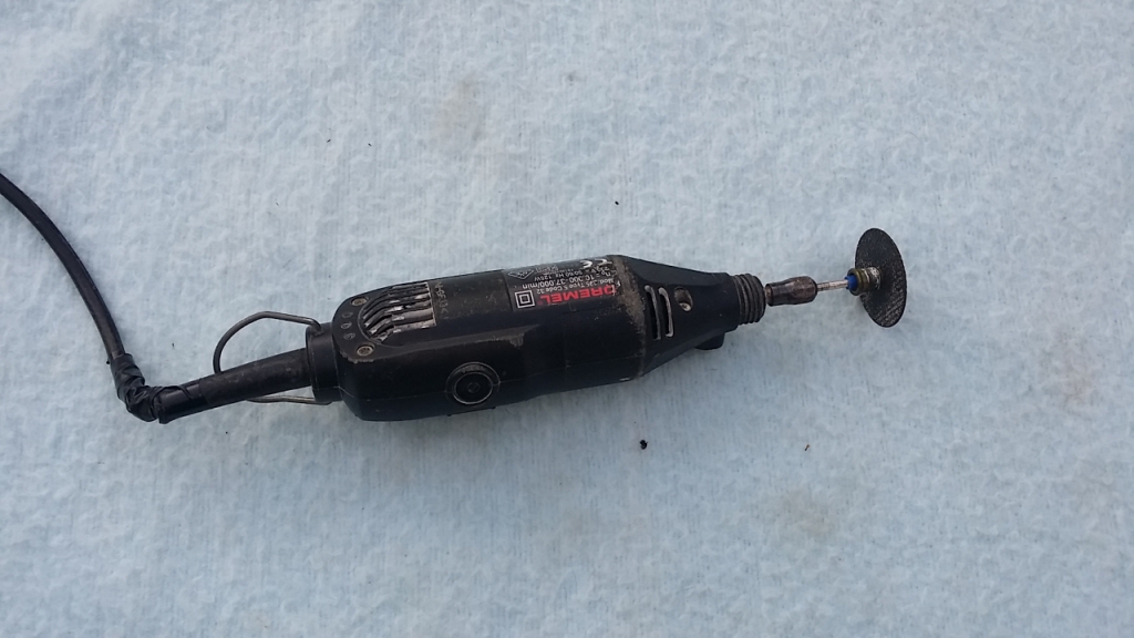

ATTENTION vla la Dremel :D

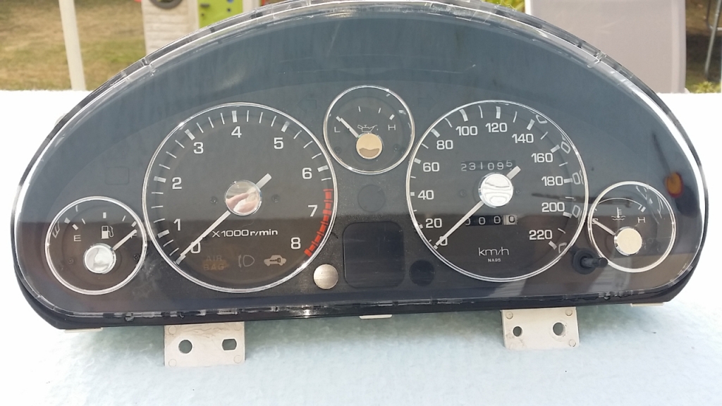

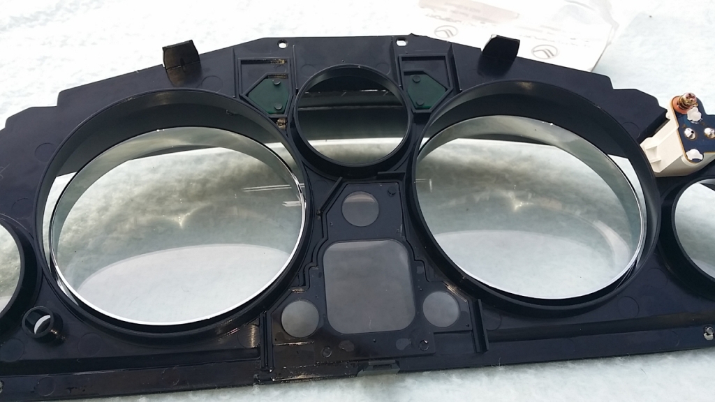

Bon ba ça y est c'est parti...
Opération par le dessus

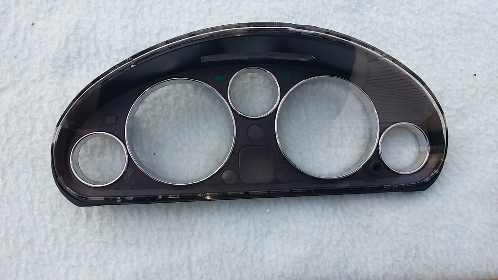

Grands anneaux passés
Les cinq passés :D
Il est est beau avec ses anneaux chromés
Je confirme, je pense que c est la meilleure solution: complètement invisible une fois le tout en place.

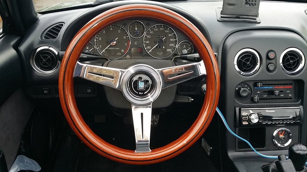

Chouette résultat ! Très classe.
Surtout avec le NARDI bois-chrome.
