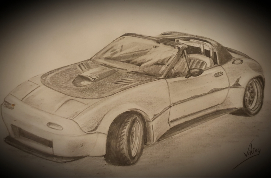

Dimanche au calme... Sans se prendre pour Chip Foose un petit croquis de mes idées tordues :P
Message Publié : Dim 6 Jan 2019, 20:21
Message(s) : 14325
super sympa le T-top!
il y a deja une mx5 targu sur le forum, peut être des idées a reprendre.

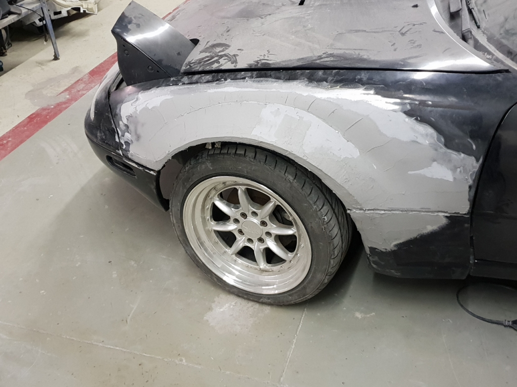

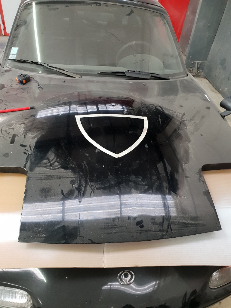

Occupation de la matinée....
Premier jet pour le design des ailes avant...
Forme bien connue des amateurs de Mazda version Wenkel :ricane: :ricane:
Ebauche de la prise d'air du capot

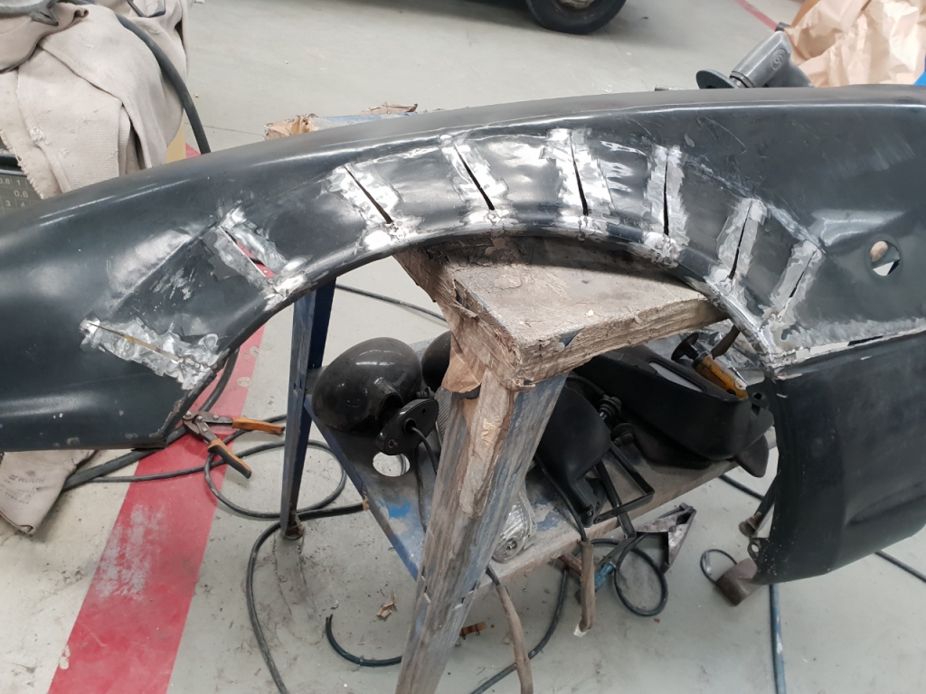

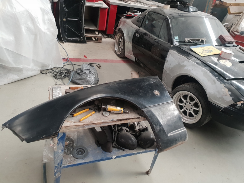

Quelques jours de vacances me permettent d'avancer un peut le projet. Objectif de la semaine
: finir les ailes !!!

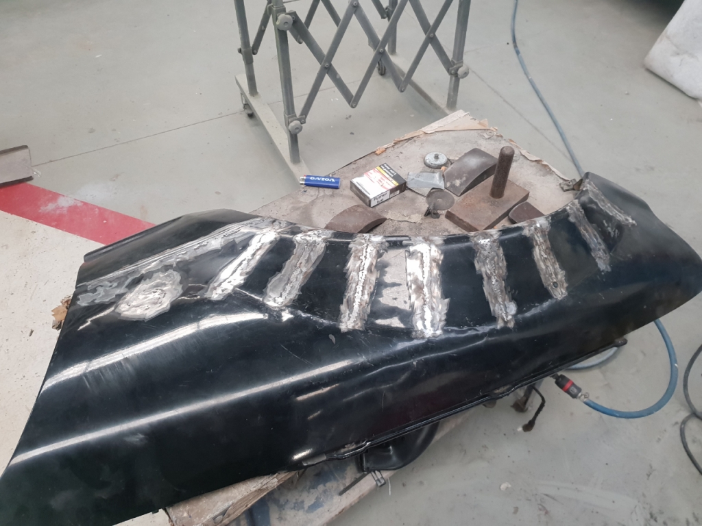

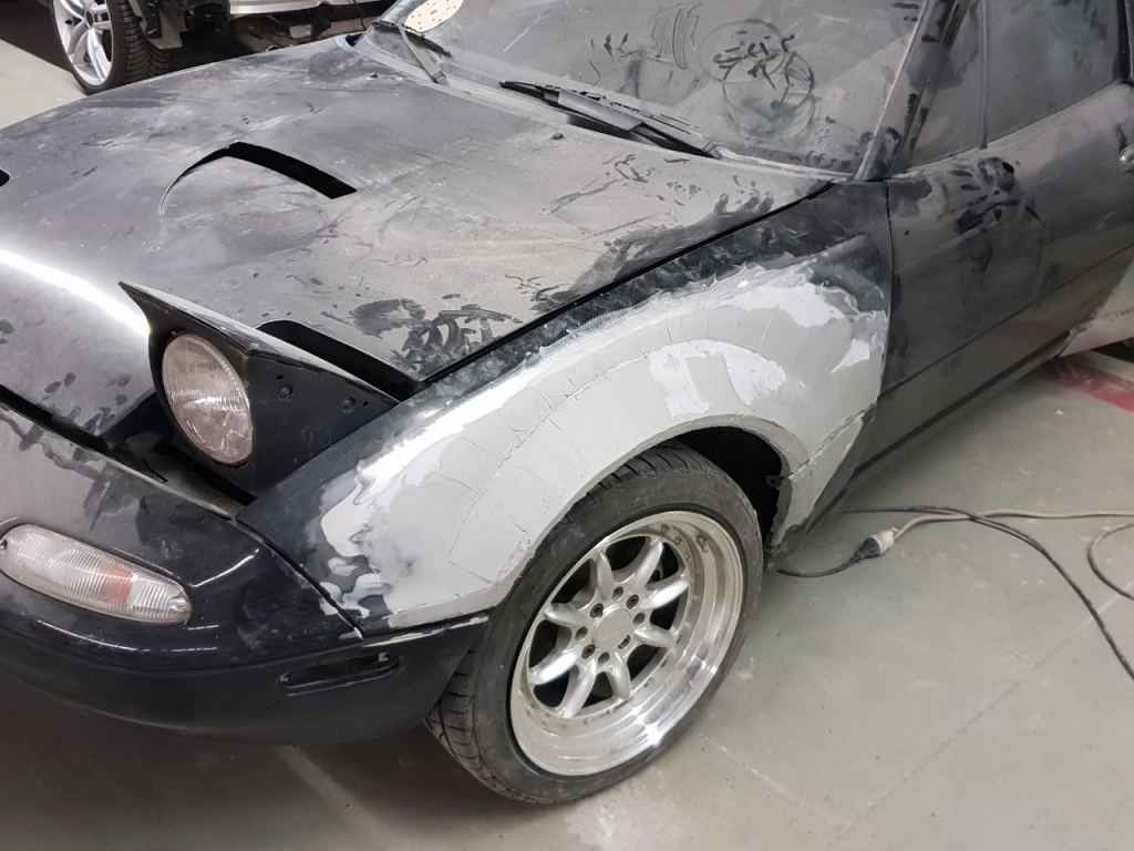

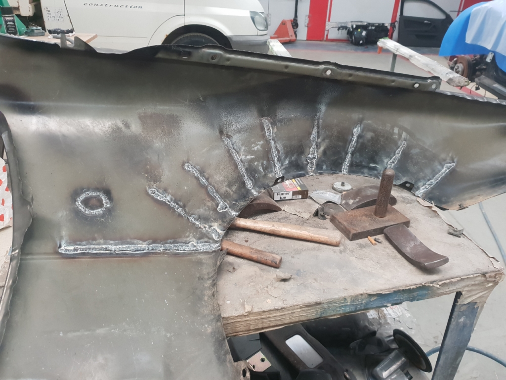

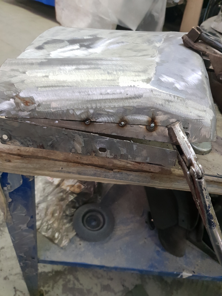

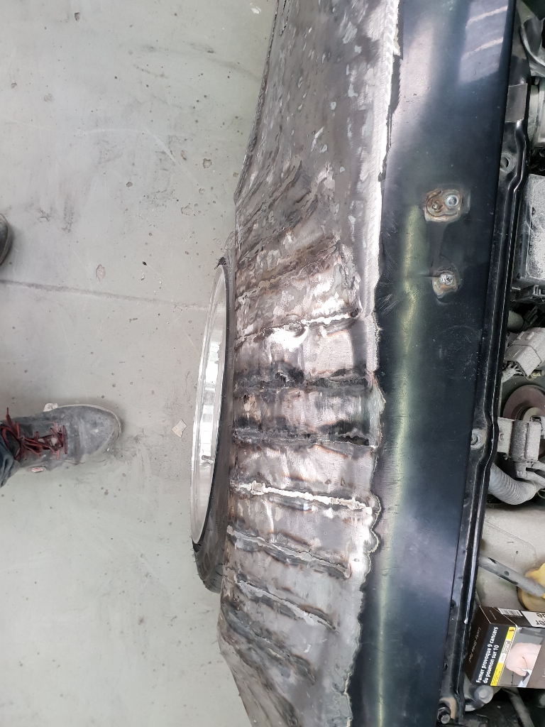

Soudure et mise en place du modele pour l'avant... Le 17' va passer "large" !!!
Modif du point d'encrage pour rappel des ailes arrières

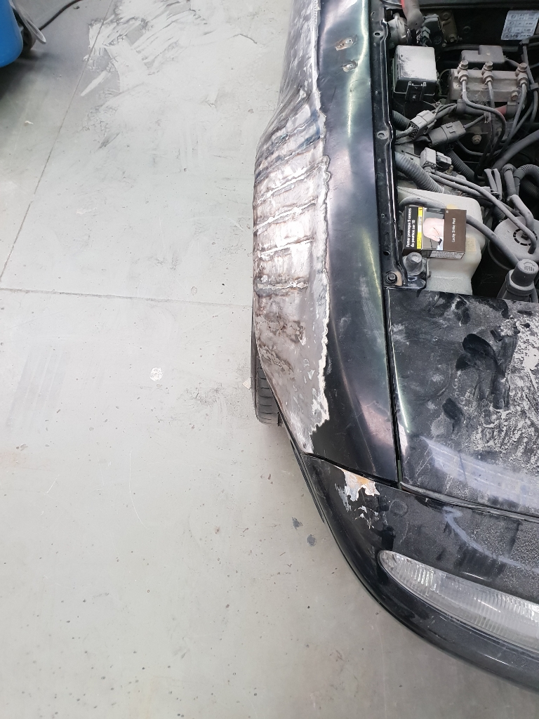

Même si ce n'est pas le moment pose du premier mastic (l'étain à vachement augmenter, près de 350€ pour la voiture... :cry:
Ça permet d'extrapoler la forme définitive, ça fait du bien au moral !!! :bave:

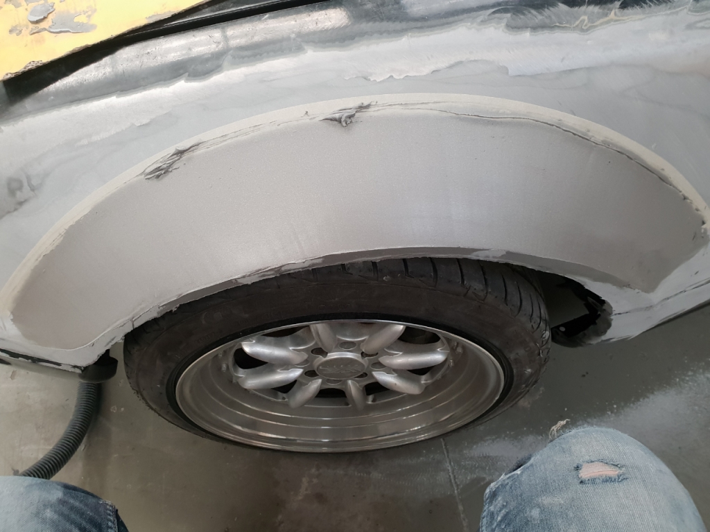

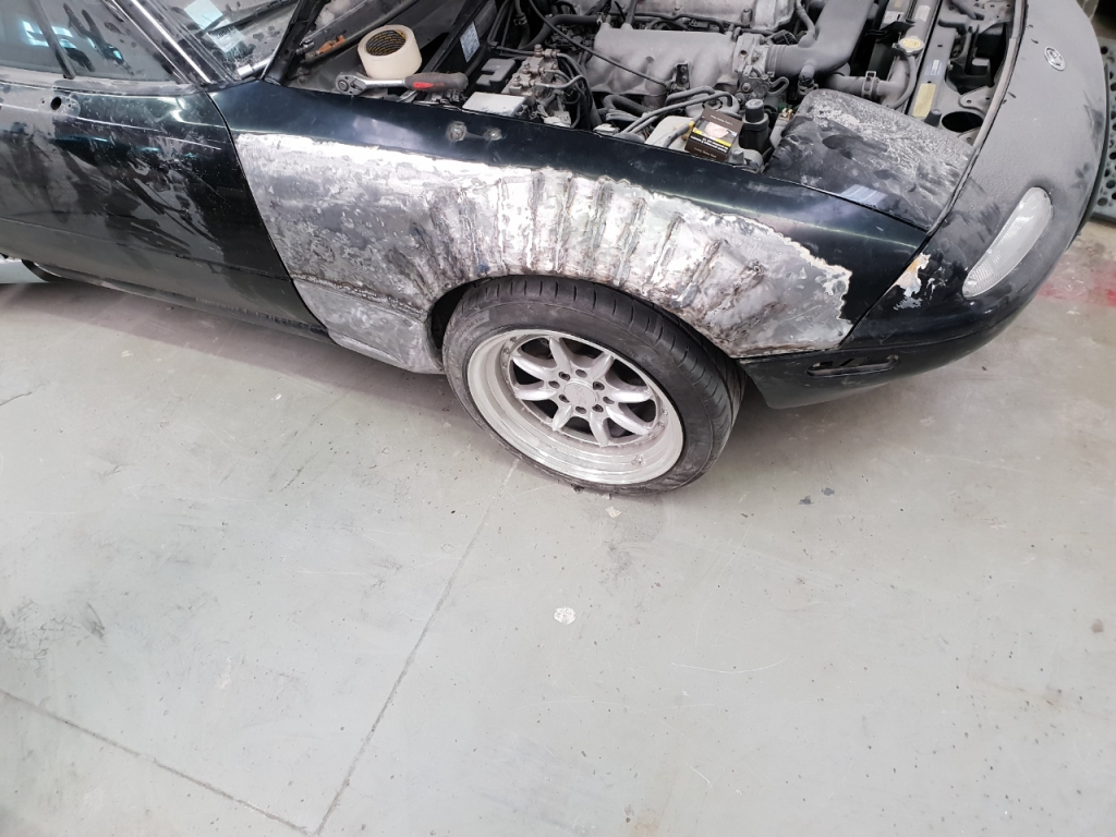

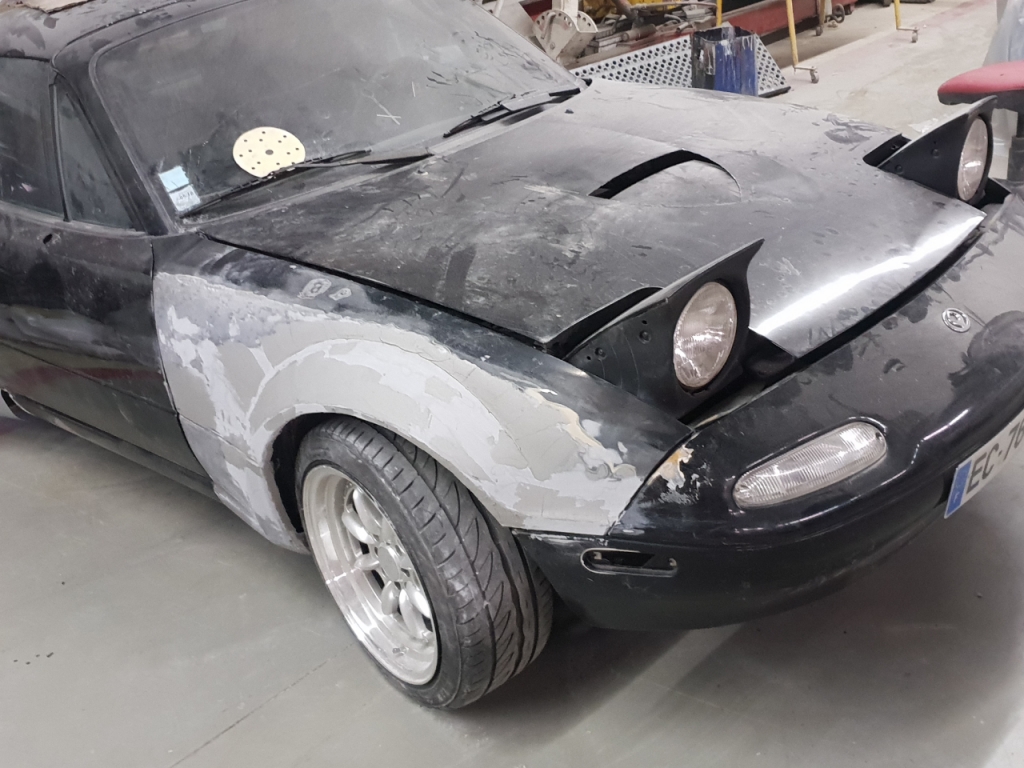

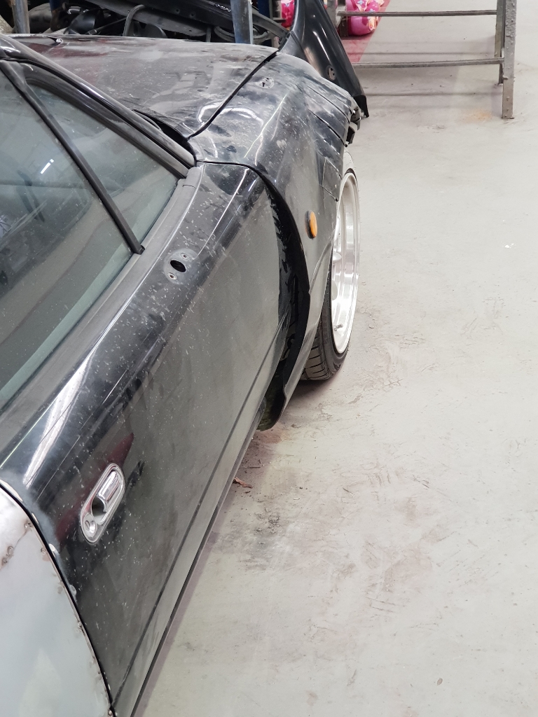

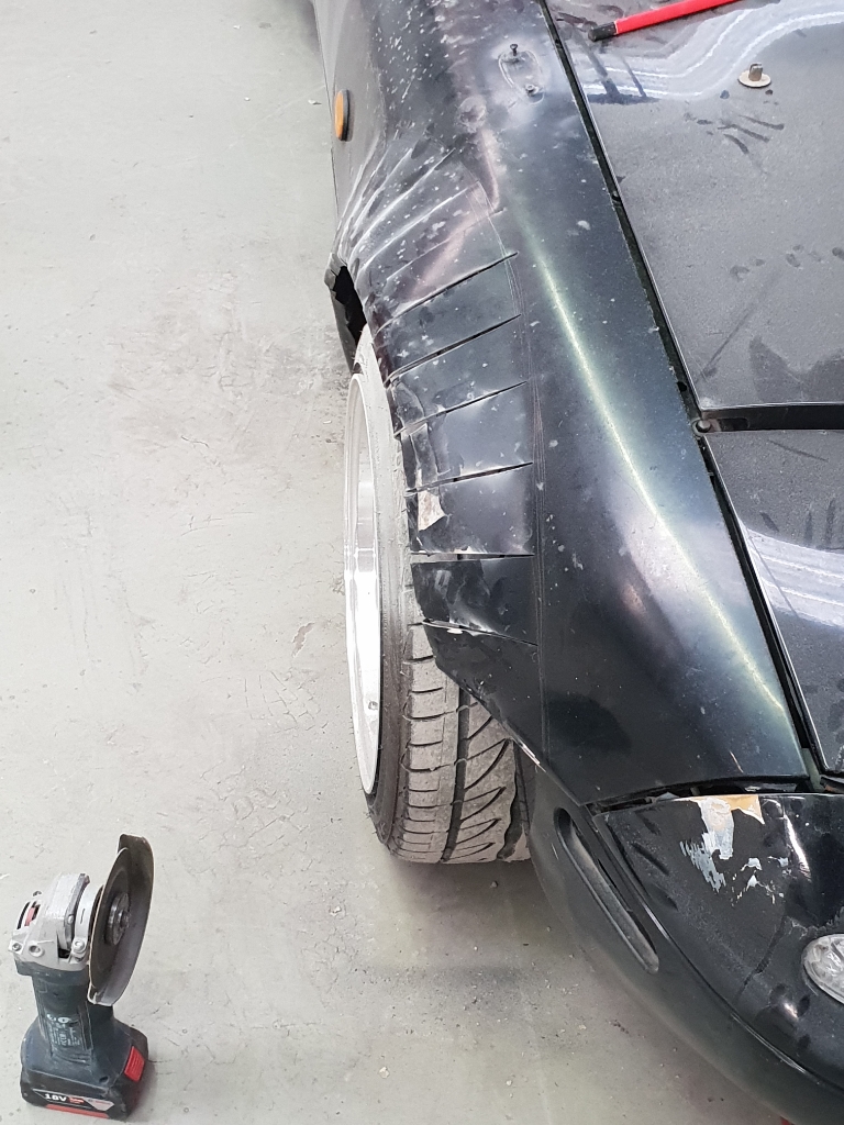

Elle est enfin larfe de partout !!!
Par contre le design des ailes arrieres ne me plait plus du tout donc retour à la disqueuse pour modifier tout cela...

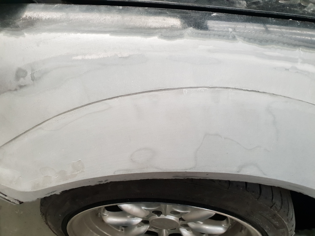

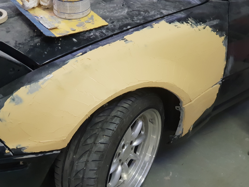

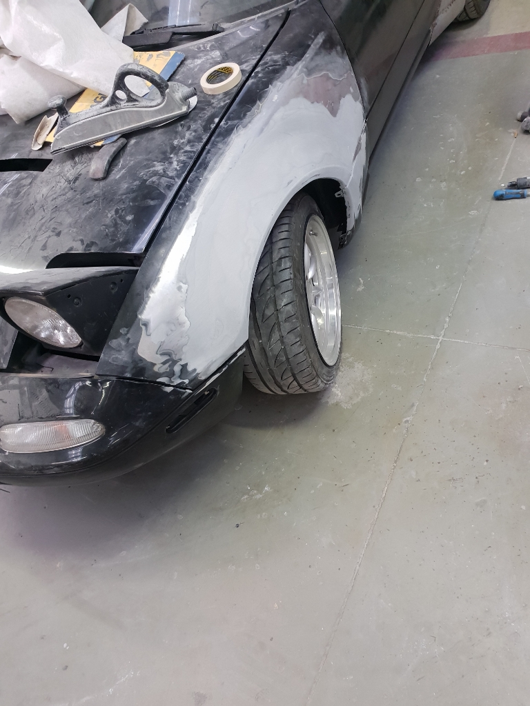

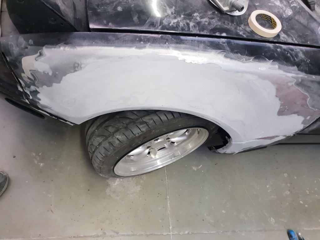

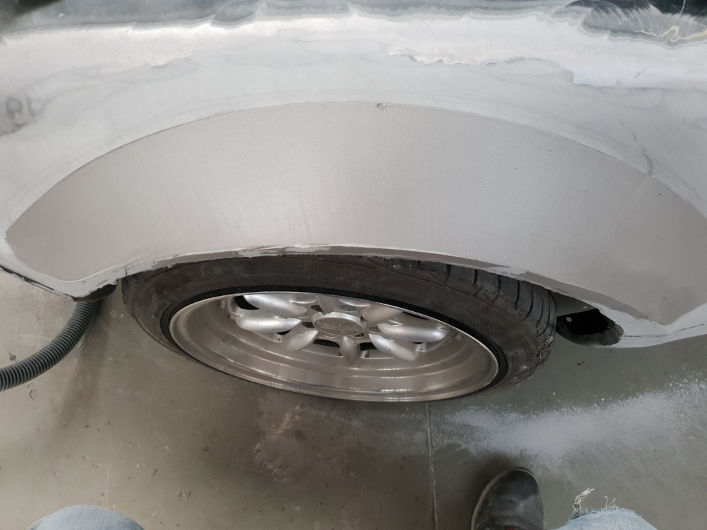

Scéance mastiquage...
Le petit truc du carrossier :
Pour faire une belle arrête ou un arc régulier, se servir de scotch de masquage comme guide
Cela permet de délimiter une belle ligne sans avoir à charger en mastique et de poncer des heures avec le risque de ne pas être très régulier...
Du coup gros gain de temps sur le ponçage malgrès la pose du mastic en 2 fois !
Et enfin le mastic fin !!! :D
La route est encore longue mais ça motive de voir la Mimi reprendre forme :oui:

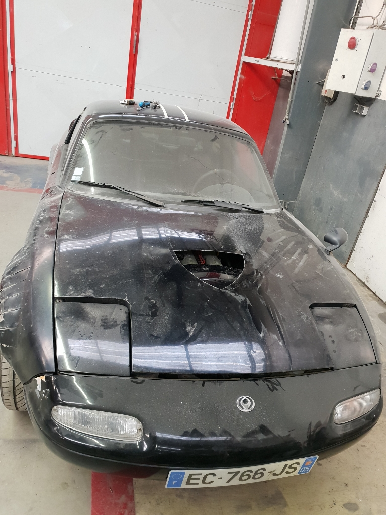

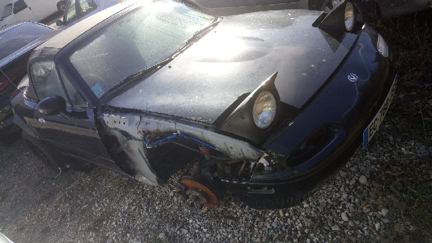

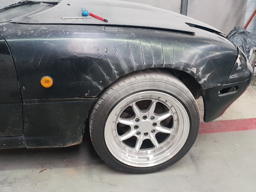

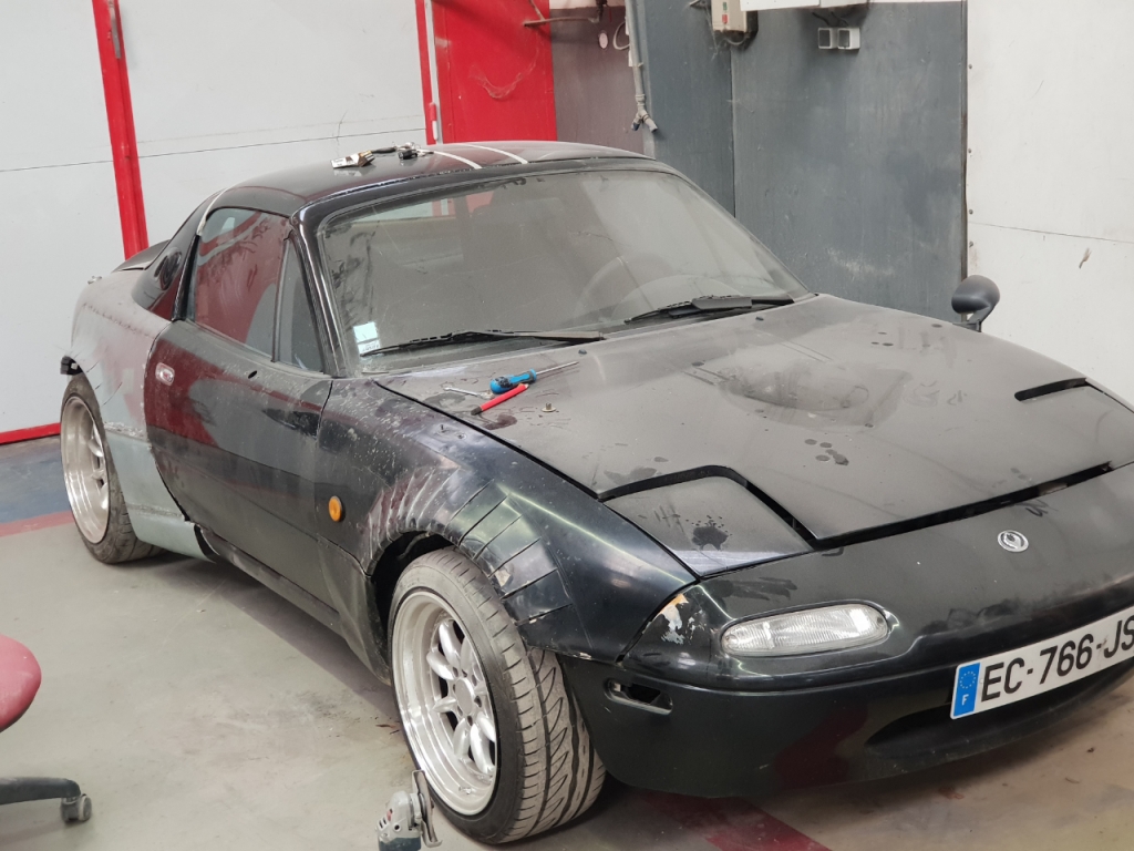

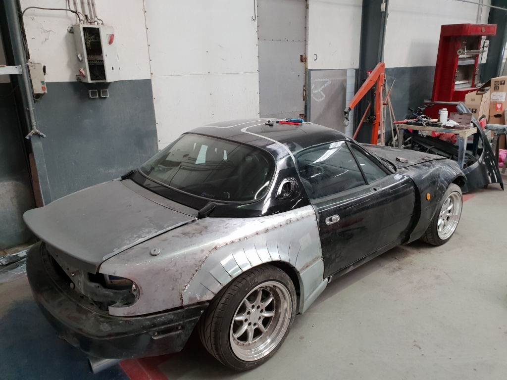

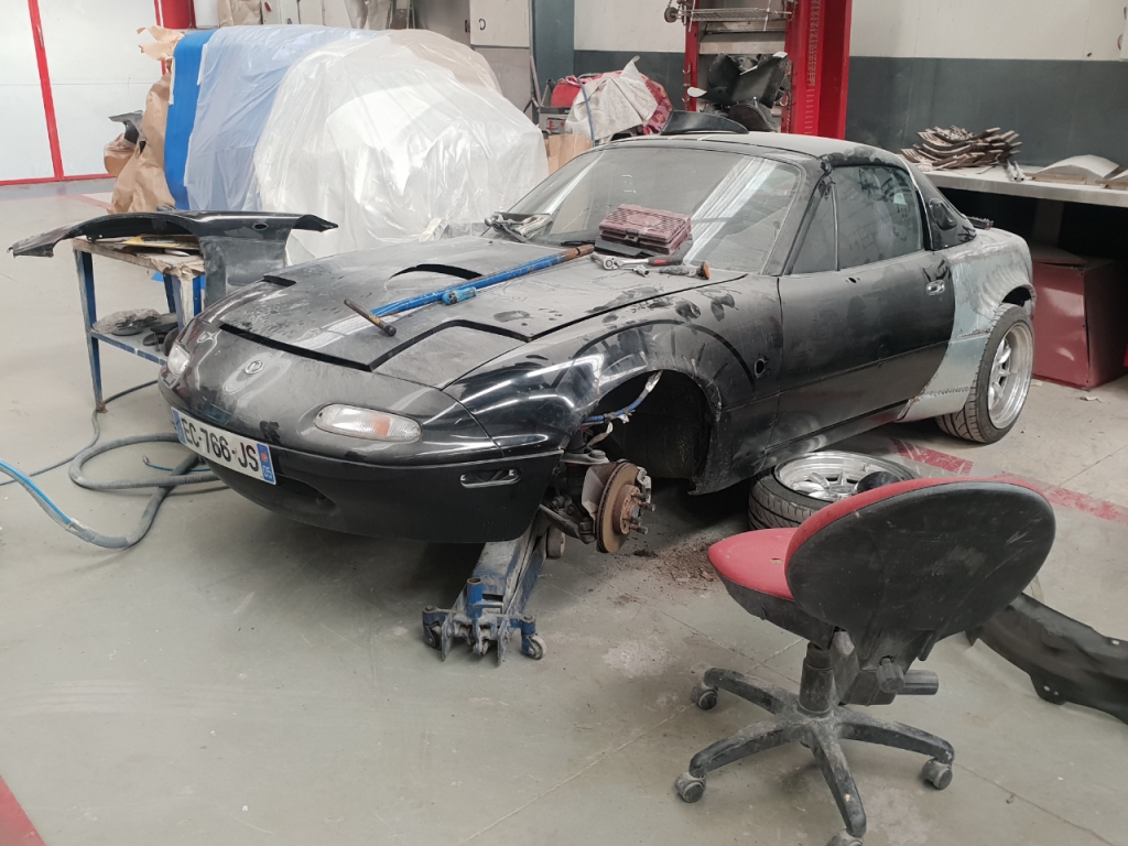

1 an que j'ai récupéré les épaves de MX5....
La première fois que je l'ai vu dans la casse... :aie:
Quelques heures de travail entre les 2 photos et 2/3 euros (bien :D ) investis !!!
Vivement la photo de l'année prochaine !!!
