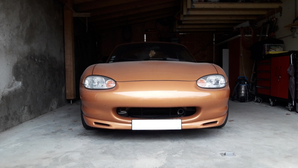

Pose du tow hook de chez jass.
Finalement j'ai réussi à le faire sans déposer le pare choc.

Message Publié : Dim 30 Déc 2018, 18:16
Message(s) : 14324
Tu étais motivé, la place est merdique.
Sympa le résultat.
Sympa le résultat.
Oui, j'avais trouvé la motivation pour démonter le parechoc ! Et quand j'ai enlevé les protections dans les passages de roues, j'ai vu qu'on pouvait accéder par là :oui:

Message Publié : Dim 30 Déc 2018, 18:55
Message(s) : 14324
moi j'ai plus les protections plastiques, et le panneau sous la caisse est déja démonté donc ça facilite le démontage :D
