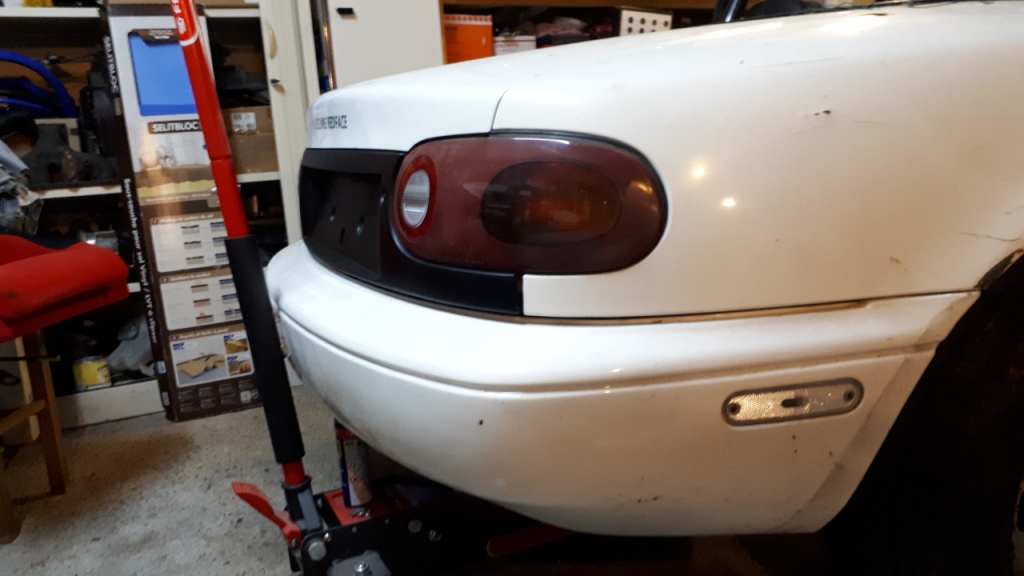

Le pare-chocs arrière est maintenant bien fixé en place
Par contre, il me semblaitbien qu'il n'y avait pas de PPF et c'est confirmé. Pas grave, j'en ai un pendu au plafond...

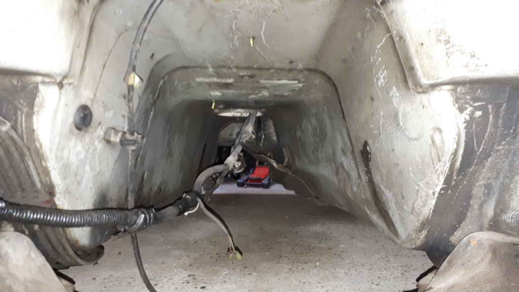

La garde au sol est rehaussée de 6cm pour le moment par rapport à la rouge, avec 23cm entre le sol et la feuillure à l'avant ... sans moteur ni boite :red:

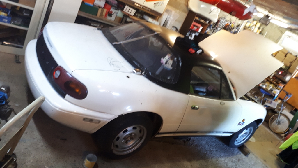

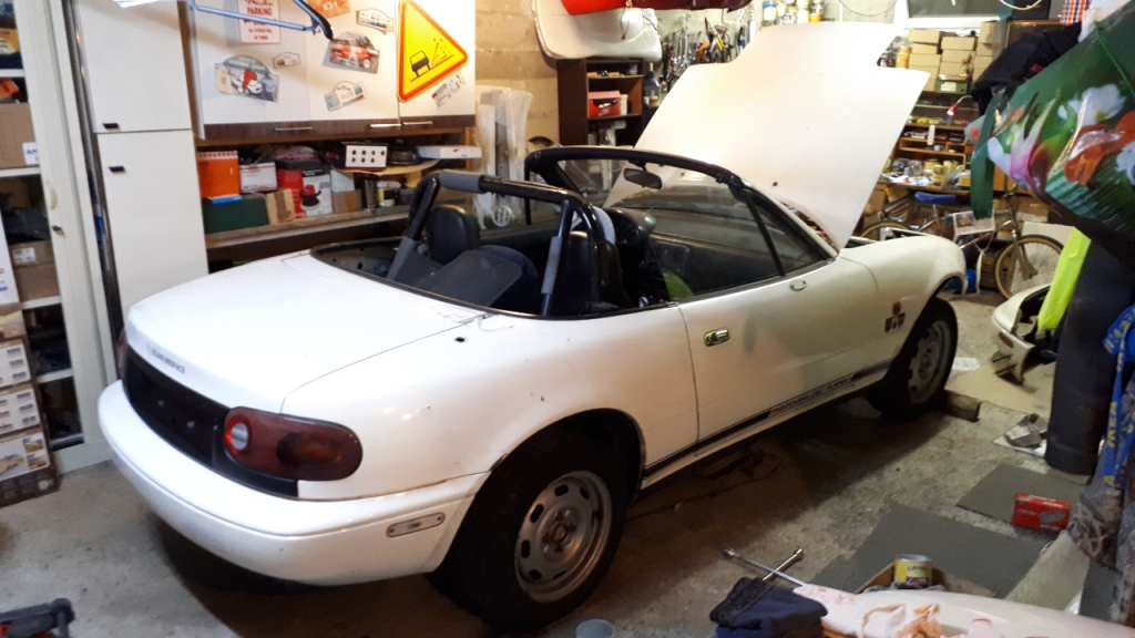

Quelques bricoles, aujourd'hui.

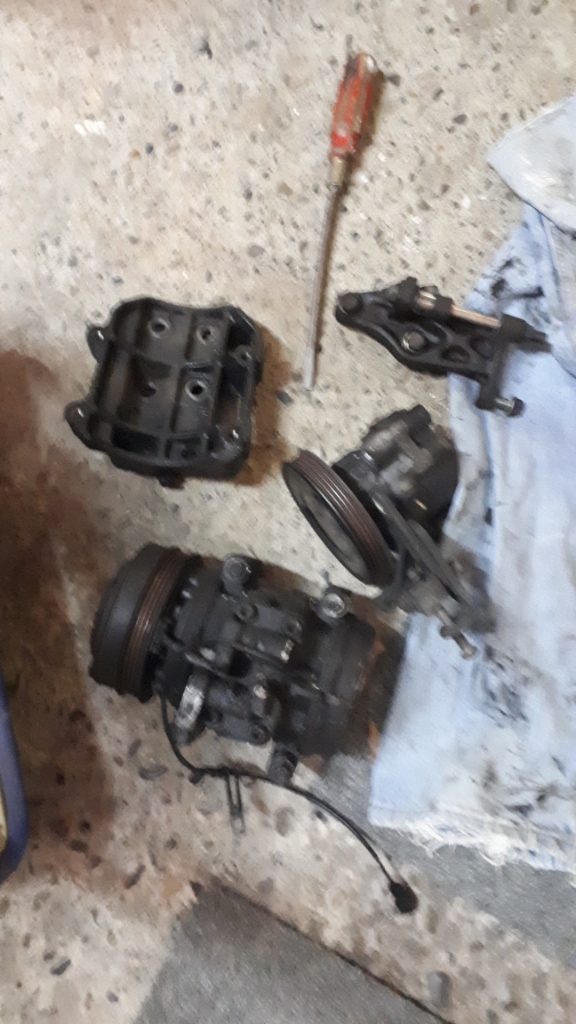

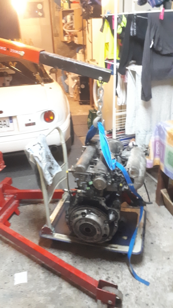

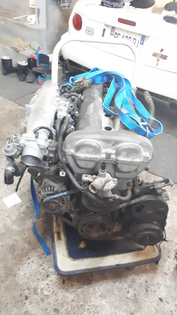

J'ai démonté les accessoires de direction assistée de sur le moteur, ainsi que le support sous l'admission
J'ai aussi mis des catadioptres blancs à l'avant, je les avais, alors tant qu'à faire :P
Et puis, je l'ai transformé en support de hard top. Si elle ne servait qu'à ça, ce serait un peu encombrant, mais ça m'a surtout permis de remettre le bikini sur la Bianca... au cas où je la sorte un peu :oops:
Il me reste à regarder pour remettre le ppf et quelques autres bricoles, après il me sera difficile de continuer sans disposer d'une chèvre...

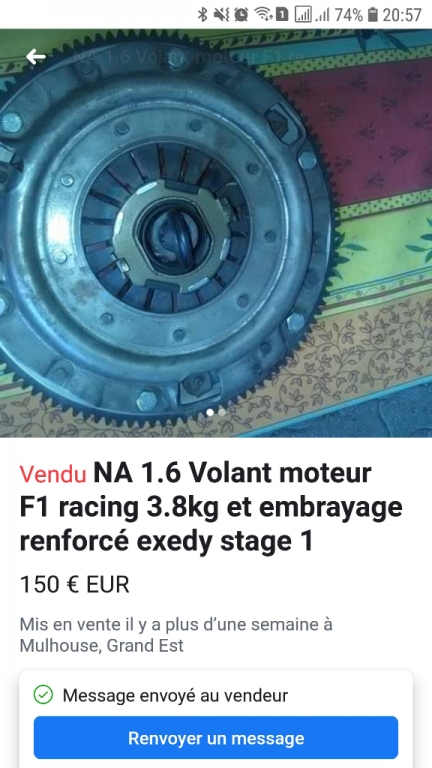

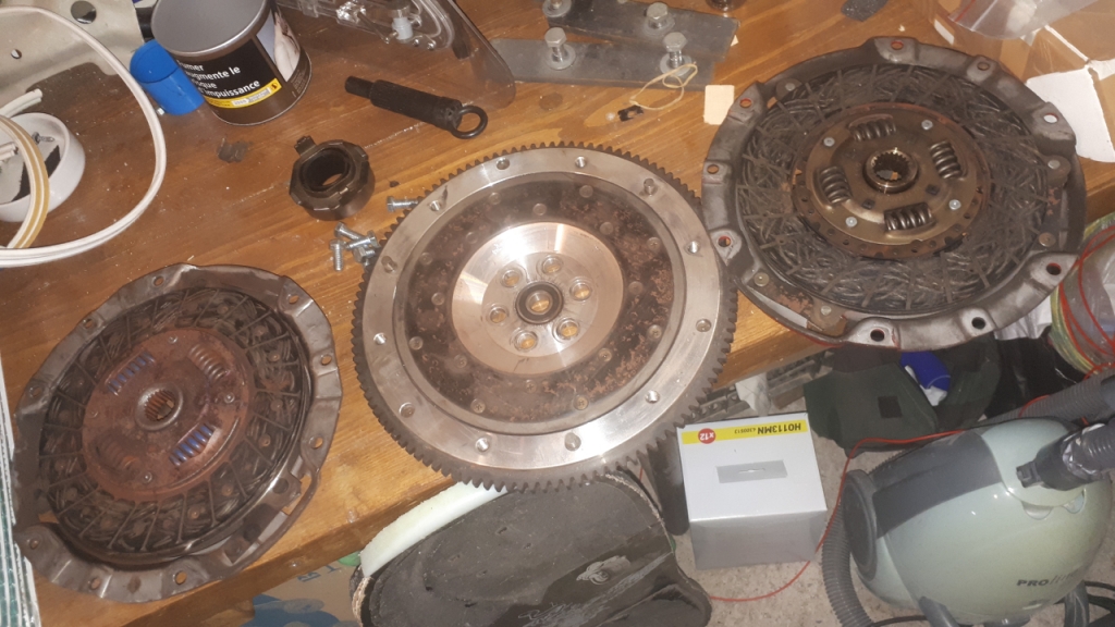

Petite hésitation du jour, j'ai 2 volants moteur d'origine et un allégé. Je pense monter l'allégé. Mais j'ai aussi 2 embrayage, un Valeo récupéré, il y a longtemps auprès de Joël et un exedy. Aucune idée du kilométrage... Problème de riches, mais je ne sais pas lequel monter...
 Sujet du message : Re: L'ex de Jo
Message Publié : Mar 6 Août 2019, 14:50
Message(s) : 1564
pour l'embrayage,il faudrait que tu mesures la force d'appui sur l'emplacement de la butée pour déplacer le plateau;je pense que c'est faisable avec une presse à roulements (tu auras alors la pression dans le vérin mais comme tu vas comparer deux mesures,inutile de calculer une force);l'objectif étant de monter le plus raide,qui vivra plus longtemps.
Et pour le disque garni,le moins usé évidemment.
Message Publié : Mar 6 Août 2019, 15:25
Message(s) : 7688
si c'est pour rester en atmo, prend simplement celui qui a le + de garniture :D
Message Publié : Mar 6 Août 2019, 20:51
Message(s) : 9964
Je vais partir sur le Valeo, je connais sa provenance et puis si elle se promène sur les chemins, il est préférable d'avoir un peu de progressivité...

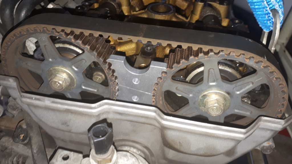

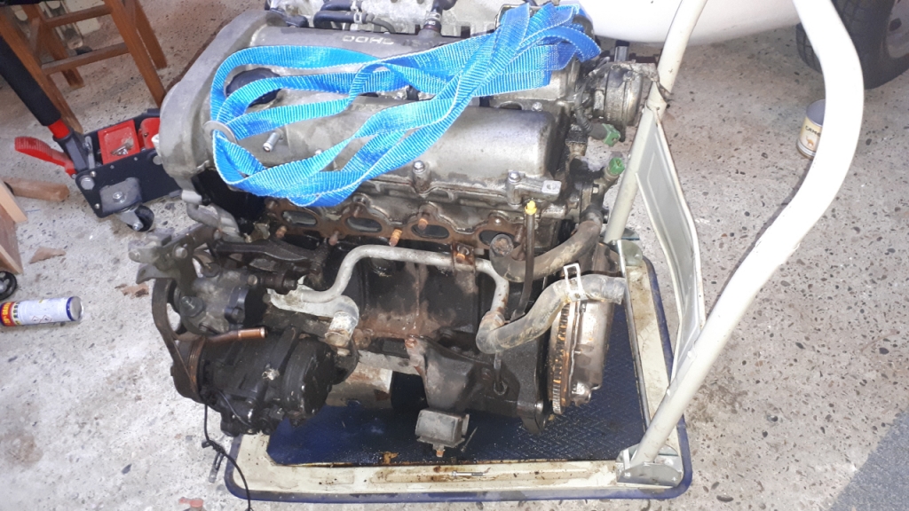

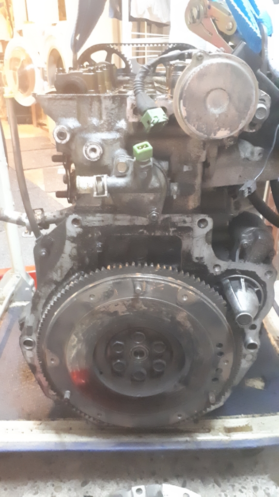

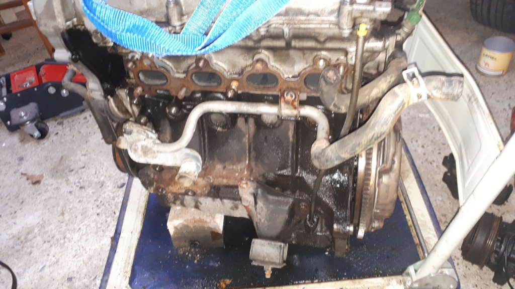

Ce soir, j'ai pu tourner le bloc pour accéder à l'embrayage
J'ai démonté le couvre culasse pour bloquer les roues dentées en bout d'arbres à came. Bonne nouvelle, la courroie de distribution semble en très bon état :)
J'ai tombé l'embrayage qui présente un joli dégradé du bleu au violet
Par contre, le volant moteur n'a rien voulu savoir. J'ai arrosé de dégrippant, on continuera plus tard...

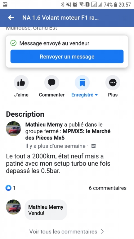

J'ai retrouvé les informations sur le VM allégé et l'embrayage, je pose ça là pour mémoire...
