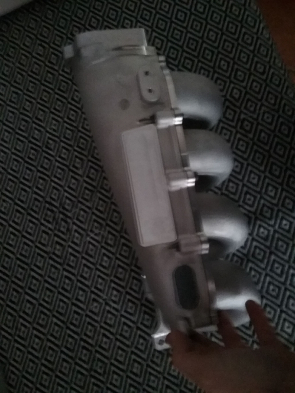

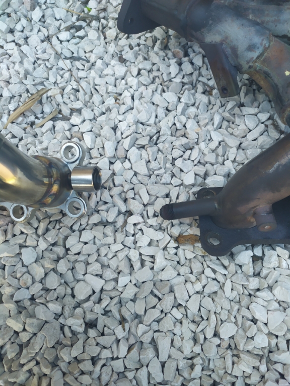

Pourtant j ai commandé pour mx5 nb98/2000

J'ai vérifié sur le moteur de NB de 2000 qui traine chez moi, j'ai la même config que ton collecteur d'origine (le tubing fait 17mm de diamètre).
Mais pourquoi ne pas tout simplement supprimer la vanne EGR ?

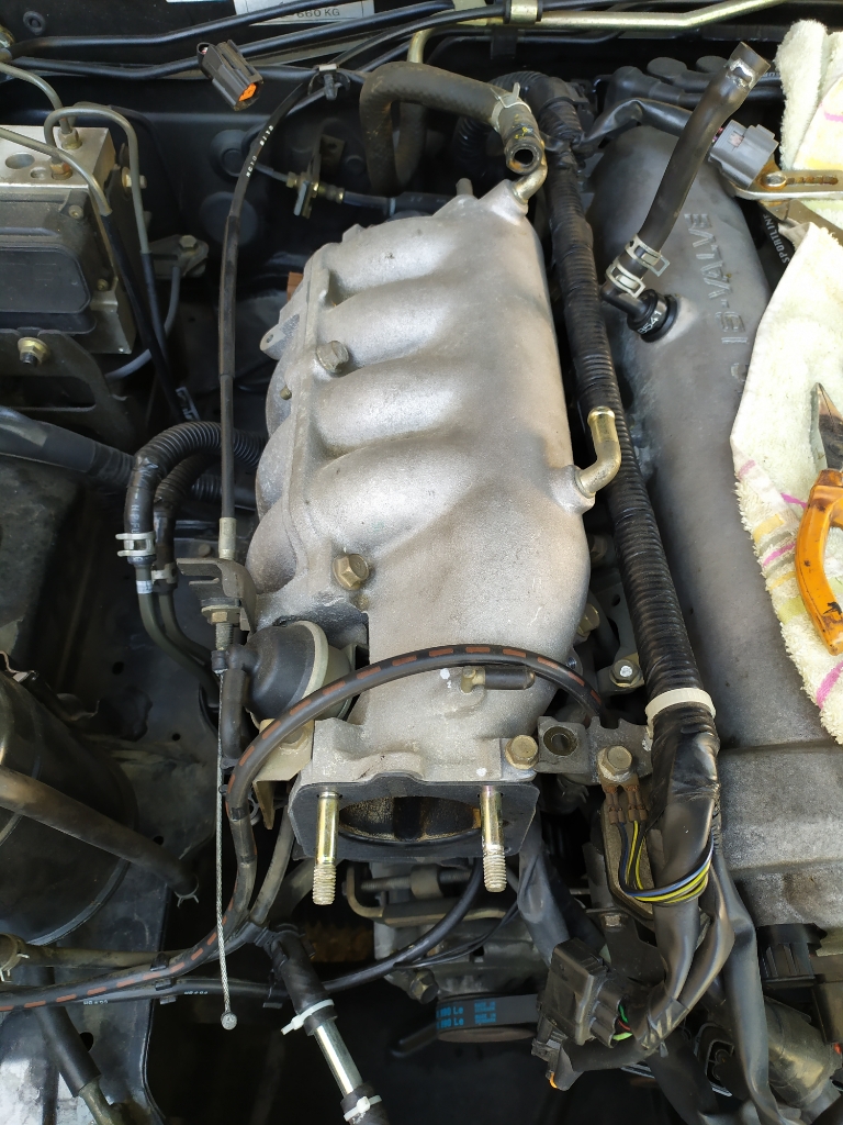

C est Parti, mais suis en stress C est de la inconnu pour moi.
