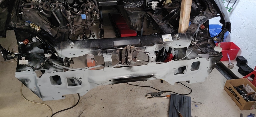

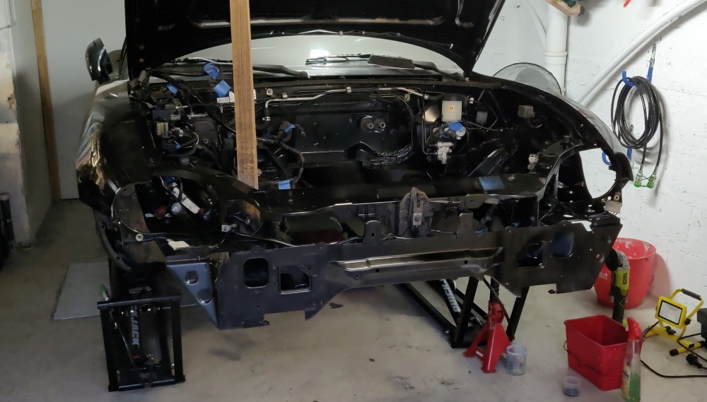

Un petit avant/après. J'ai posé un premier voile de peinture sur l'auto. On commence à rentrer dans la phase de reconstruction plutôt que la phase de "destruction".
ça fait du bien :)
Avant, apprêté et poussiéreux
Tout propre et repeint avec le bon code couleur de l'auto :)

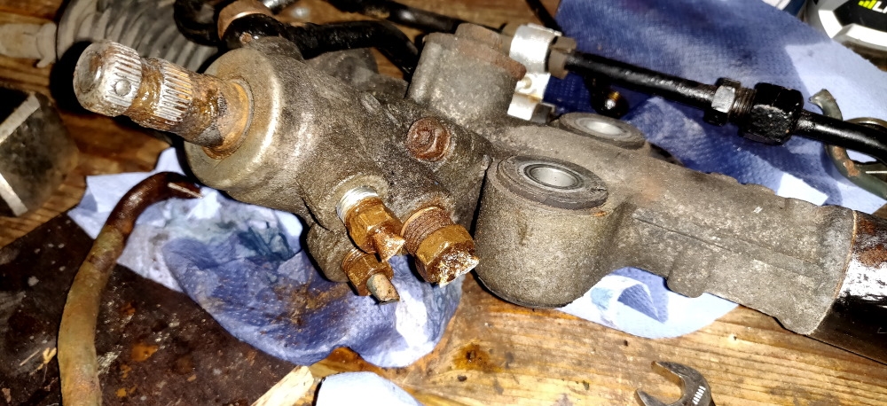

J'attaque aussi la crémaillère. Les durites étaient pourries, l'une suintait et les autres n'étaient pas belles.
J'ai passé un appel chez Mazda, les durites valent environ 20€ chacune pour celles qui sont directement sur la crémaillère. Les grandes qui vont à la pompe sont déjà dans mon garage, je les avais commandées en préventif chez Rockauto, elles valaient 12€ environ.
Comme tout est grippé, j'ai trouvé une solution simple pour les démonter, je fais le boucher et je les débloque avec une clé à choc (en position soft - tout de même)
Mes durites en direct de chez Mazda :)

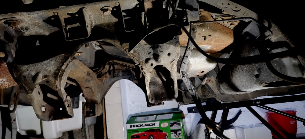

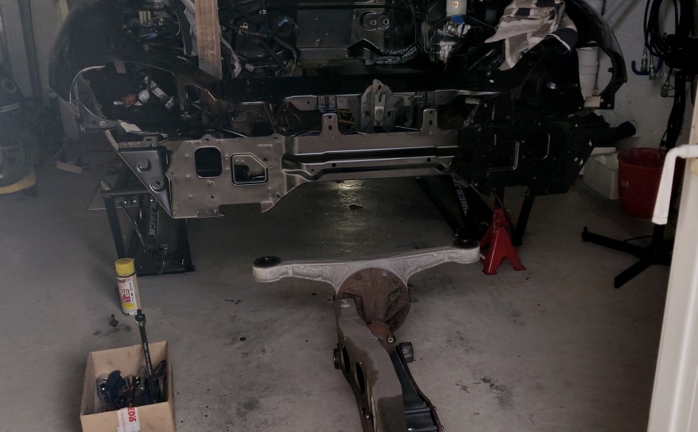

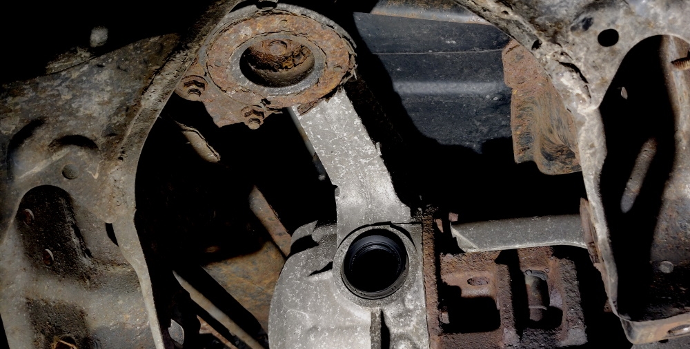

La suite des travaux, j'ai mis un WE entier pour démonter le berceau arrière :boxe: .
J'ai lutté pour démonter les vis du renfort de train arrière. Les vis ont mis du temps à bouger; il a fallu chauffer, dégripper, couper, meuler...
J'ai fait le bourrin, j'ai un autre berceau qui va prendre la place, donc je m'en fiche de tout péter.

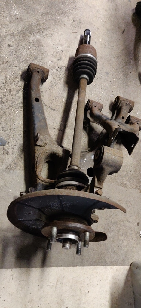

J'ai commencé par les freins et le demi train complet. Pas moyen de désemmancher les cardans du porte moyeu. Je vais donc tout démonter et aller voir un copain avec une presse. Je dois faire attention car je garde les cardans.
J'ai galéré aussi sur les durites de frein, un des insert n'a pas résisté au démontage, il est devenu rond malgré les efforts pour éviter le problème. J'ai du utiliser une pince étau pour le desserrer. Il faudra changer cette durite. Il s'agit de celle qui va de l'étrier arrière droit à celui de gauche. Pas très grave, ça se change.
Le berceau sans la suspension:
Le reste des vis du renfort; les vis ont perdu 2mm sur leur diamètre :roll: Elles sont pourries, je les remplace. En desserrant une des vis, l'écrou soudé sur le berceau s'est dessoudé; j'ai du y aller à la disqueuse et le désintégrer pour finir le travail.
L'état des supports de différentiel :roll:
C'est vraiment pourri... Le gros écrou est sorti tout seul mais les 2 petits écrous sont venus avec leur tige filetée, j'ai tout arraché :cubitus: (encore une fois, je m'en fout, ça part à la benne ensuite)
Moi, je sors le différentiel de l'auto par l'avant, c'est plus facile :ricane:

Punaise, il y a du taf aussi sur l'arrière. Franchement, la corrosion, ça fait peur à tout le monde sauf à toi j'ai l'impression.
Perso, j'aurai préféré mettre un peu plus cher dans la caisse au départ et qu'elle soit plus saine. On découvre toujours des imperfections après coup, c'est vrai, mais là, faut pas avoir peur d'y passer des heures.
Encore bravo, bon boulot.
