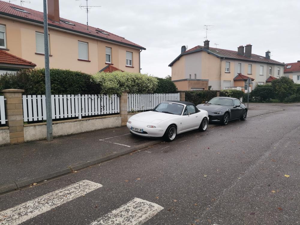

Mon père m'a transmis la passion pour les mx5 avec sa nd. Le destin a fait que ma première NA ne finisse pas sa vie dans les meilleures circonstances. Et c'est là qu'intervient cette petite blanche. Image
