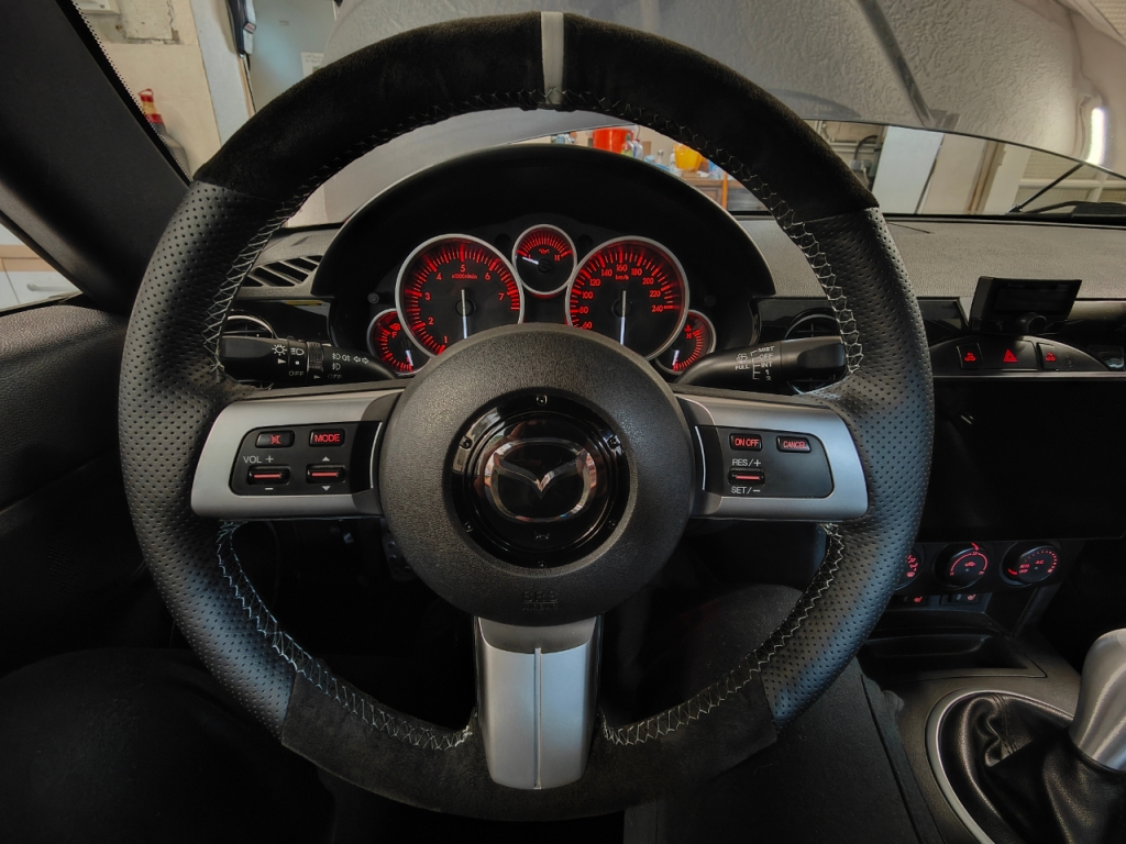

Dernières petites nouveautés : j'ai jeté un sort au volant avec l'ajout de 3 boutons supplémentaires et la mise en place d'un couvre volant (option peau de yak retourné) !
Et grâce au tuto d'OlivierV :bien: tout est cablé et fonctionnel !

Sympa comme modif.
Hormis les boutons à installer, rien d'autre à faire ? (notre nc a déjà le régulateur, c'est pour ma culture perso)
Pas trop galère le couvre volant à poser ?

Pour le régulateur : ma NC1 n'était pas pré-cablée, donc pour que ça fonctionne en plus du commodo :
- remplacement du capteur de frein simple par un double,
- 2 fils à tirer vers l'ECU (1 depuis le capteur de frein, 1 depuis le commodo de régul) + 2 masses.
Et le couvre volant, ça se fait. Volant déposer c'est plus facile, mais il faut bien positionner avant d'attaquer la couture (les miennes ne sont pas parfaites, mais ça fera le job) !

Merci Olivier pour ton retour :jap:
