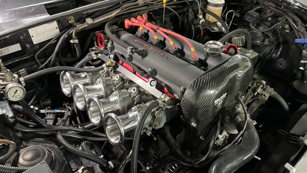

Est-ce que l'admi 4 paps signifie puissance à haut régime et donc rupteur décalé?

mimix77 a écrit :
Hello, et re-bienvenue, c'est sympa de revenir par ici avec une nouvelle monture ! C'est vrai que là où tu habites le cab c'est la vie !
Je crois me souvenir que c'est toi qui m'avait vendu un kit ITB de 4AGE à l'époque. C'est toujours un pure bonheur :love2:
Hate de voir la suite des modifis sur ta NB !
Ha oui possible cela date un peu :aie:
Jolie montage :love2:
Haaaaa puis, je vais aussi mettre un moteur de Ferrari dans Pépita, je vais faire une Pépitarrari :ricane:

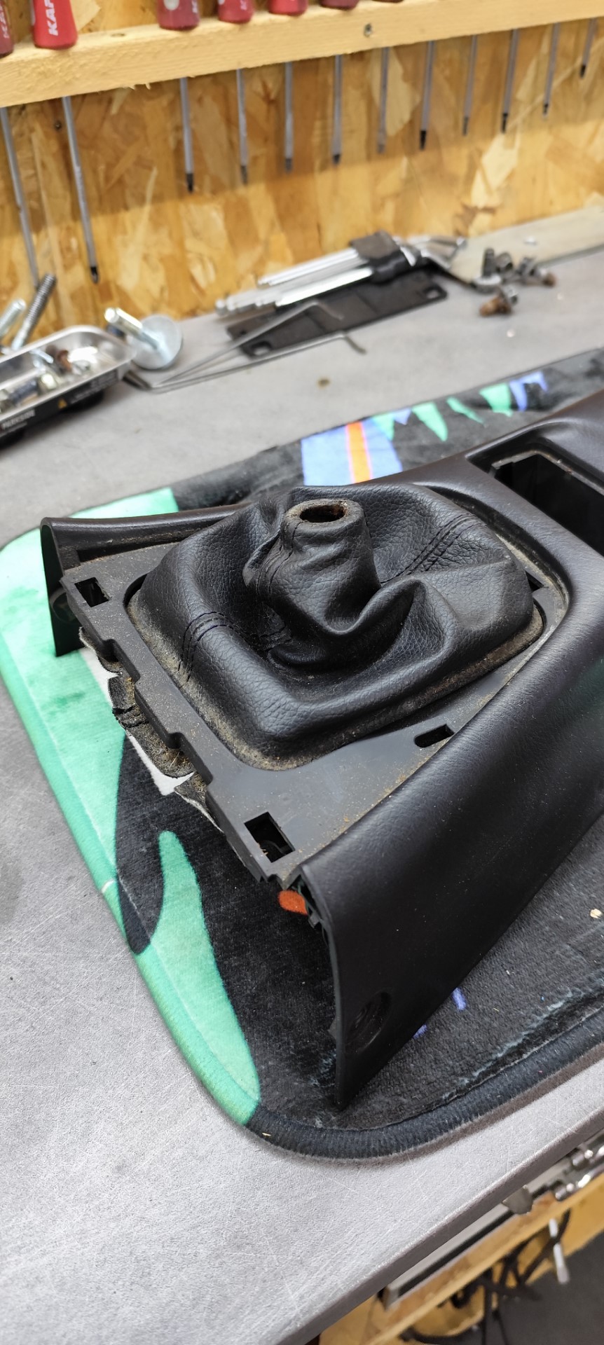

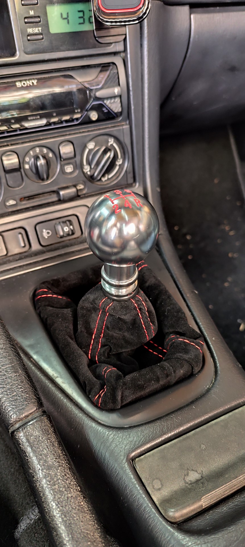

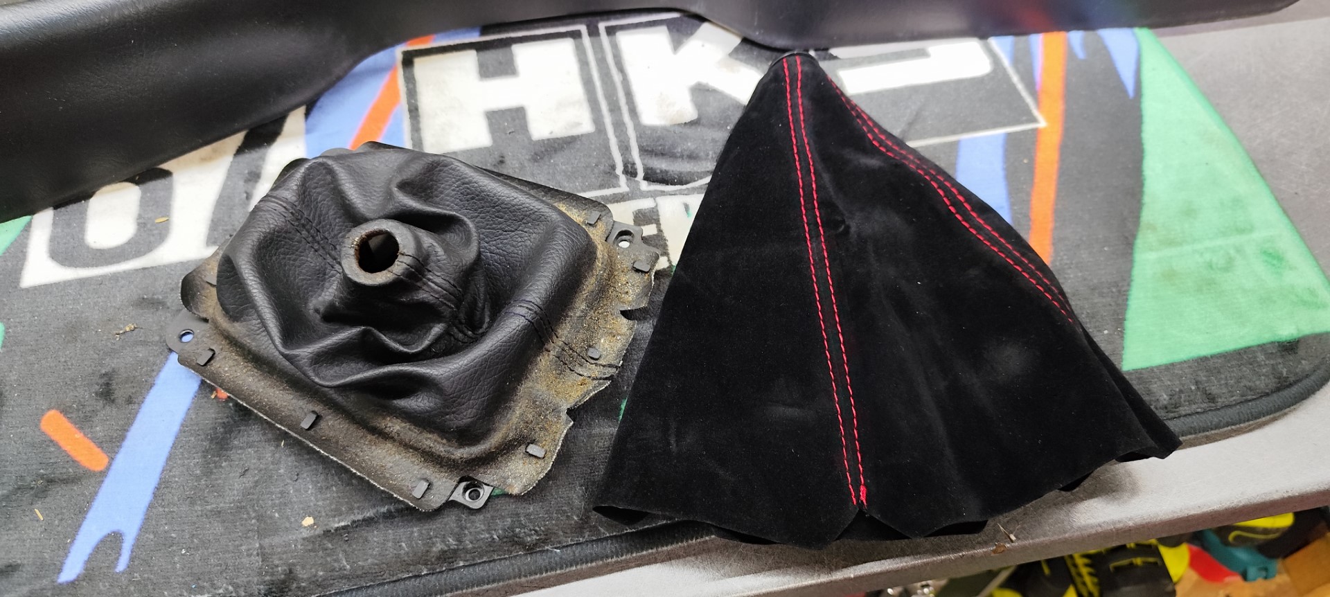

J'avais le pommeau 5 vitesses de mon ex Daihatsu Matéria en stock, j'ai trouvé sur alixpress un soufflet façon cuir croute avec surpiqures rouge (je vais dans le futur faire faire mon volant Nardi OEM par un artisan cuir local en cuir piqué + croute + surpiqures rouge, du coup démontage et adaptation, une petite touche de modernité pour Pépita :love2:
On passe donc de ça :
L'ancien à gauche vs le nouveau à droite :
Petit rendu propret, c'est chouette :

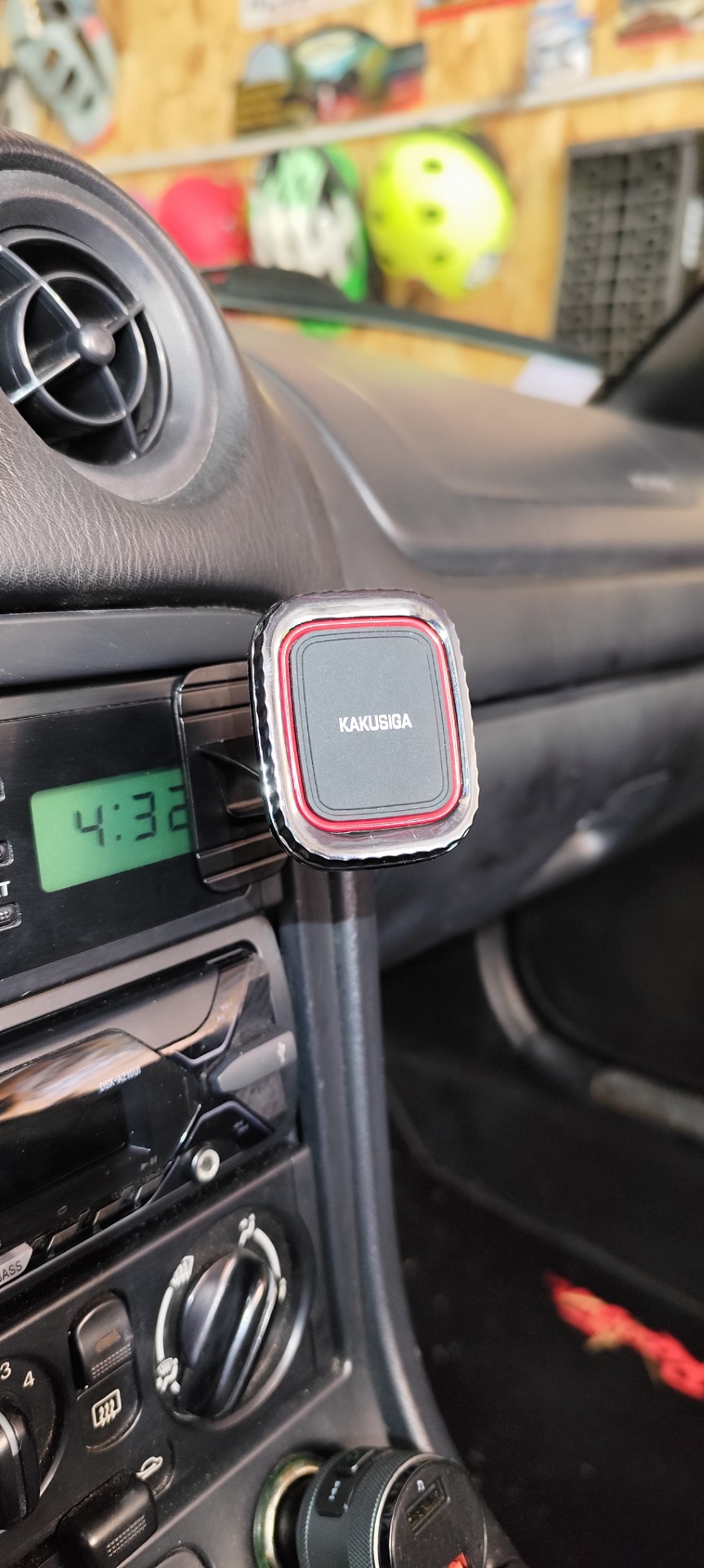

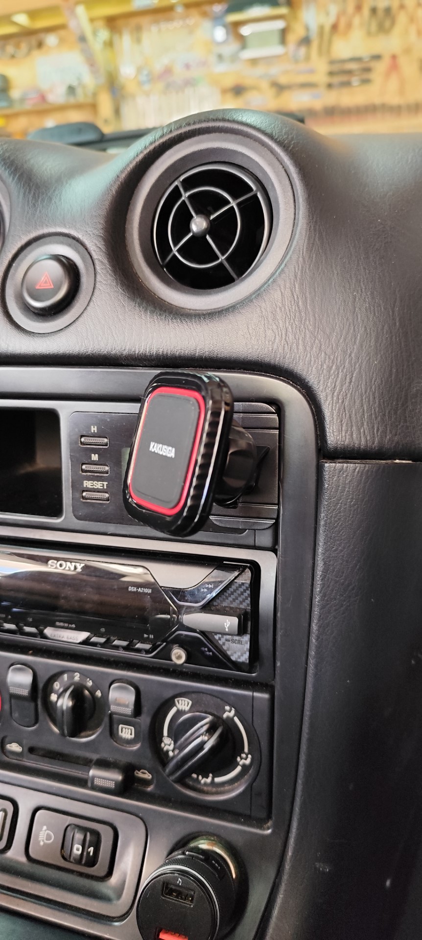

Rien de très excitant, toujours sur Alixpress, j'ai installé un support de smartphone aimanté, dommage qu'il y ai la marque du fabricant dessus, sinon noir et rouge, on est dans le thème Pépita Racing :

Très sympa le soufflet il faut que je fasse ce type de finitions sur la mienne.
Pour le prix, 4 ou 5€, une agrafeuse électrique et zouuu :jap:

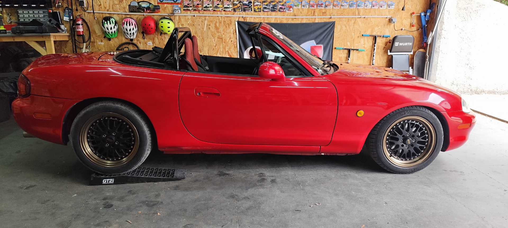

Petite mise à jour de Pépita, enfin petite façon de parler ...

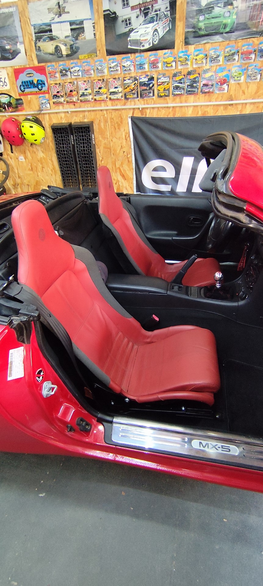

Déjà les sièges de Lotus Elise ont pris place dans l'auto, grâce à des platines spécifiques, j'ai pu récupérer les glissières OEM et le tour est joué.
Pour info :
Sièges OEM NBFL + Glissières : 15.4 kg
Sièges OEM NBFL sans glissières : 11.1 Kg
Sièges Lotus Elise S2 nue : 6.8 kg
Sièges Lotus Elise S2 + Consoles + rails oem : 12.3 kg
Gain de poids sur 2 sièges : 6.2 Kg

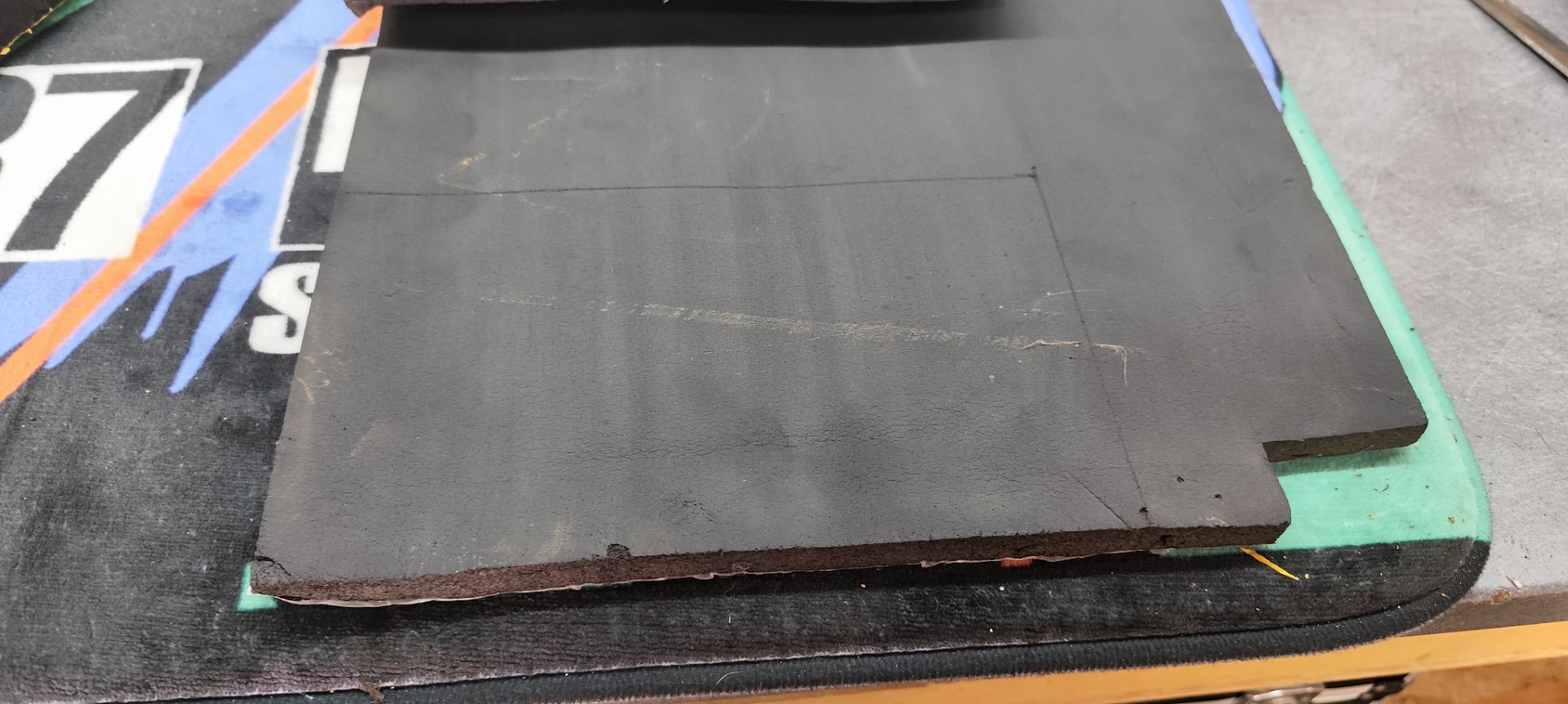

Le confort ne me convenant pas, j'ai décollé le cuir pour y glisser des plaques de mousse avec 2 densités différentes, une grande plaque très dense qui fait la hauteur du dossier, et une intermédiaire moins dense qui est en place au niveau des lombaires, après un petit temps d'adaptation, aucune douleur lombaire, c'est juste parfait :

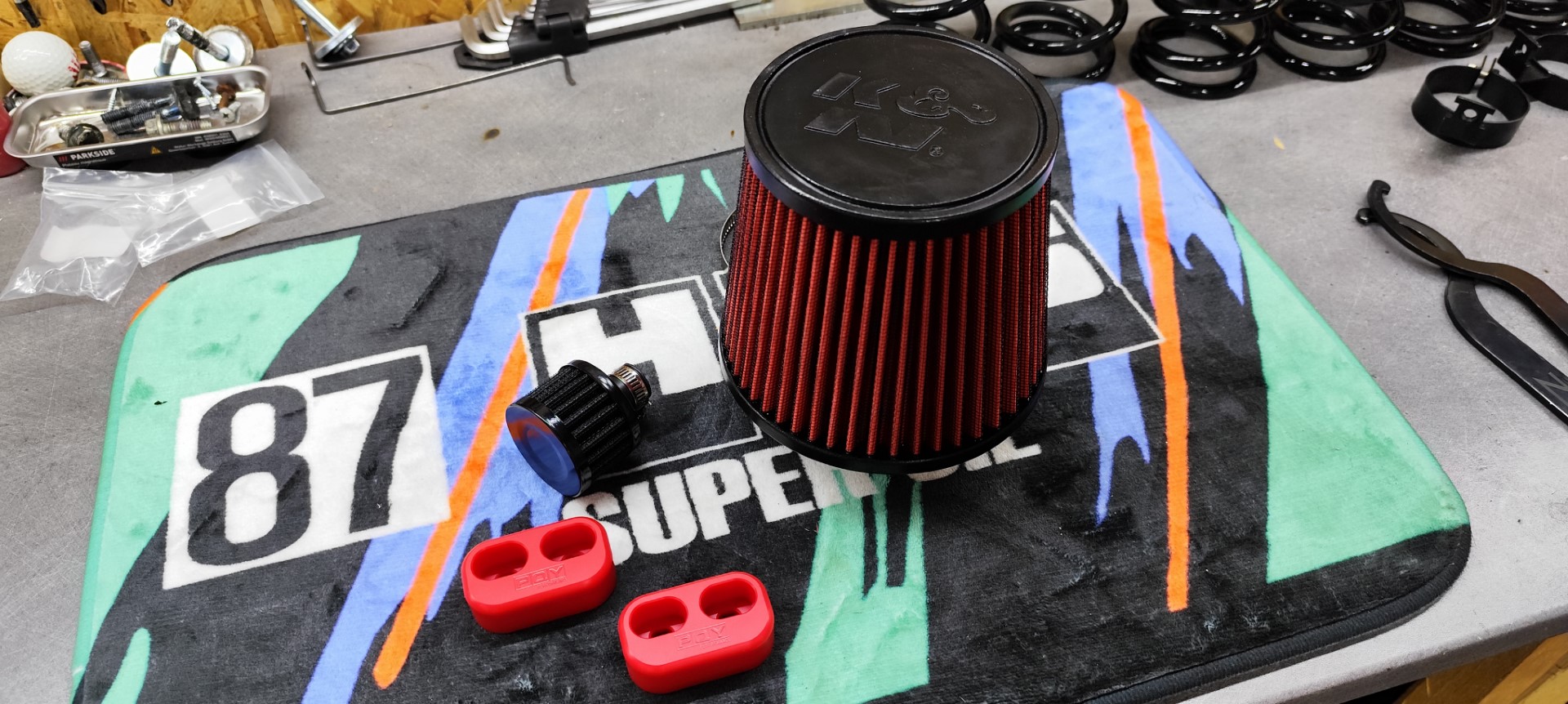

J'ai entre temps reçu de quoi faire un admission maison, les renforts de portes :

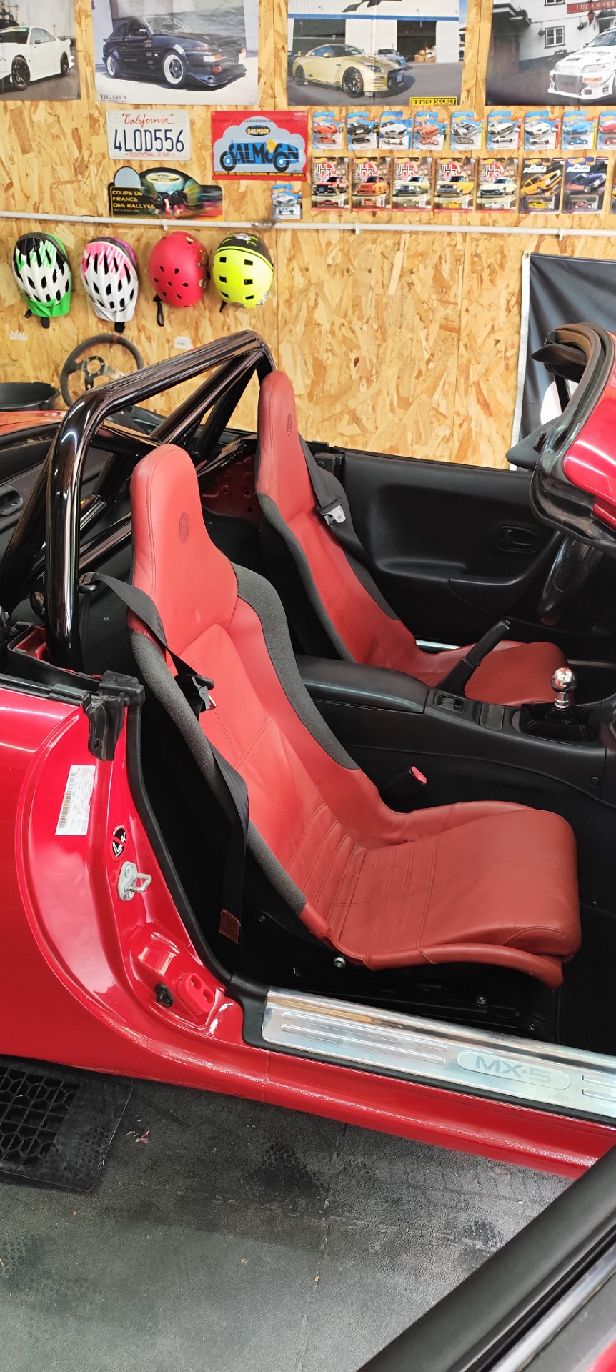

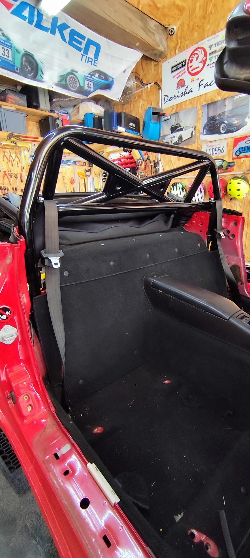

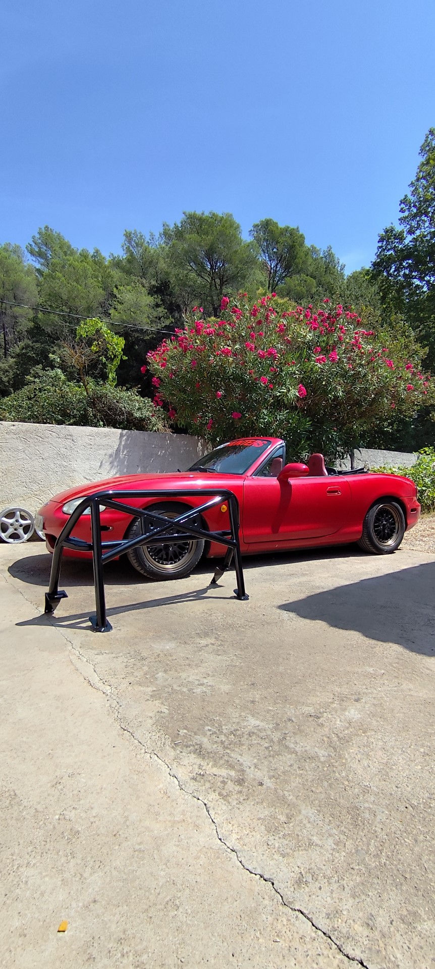

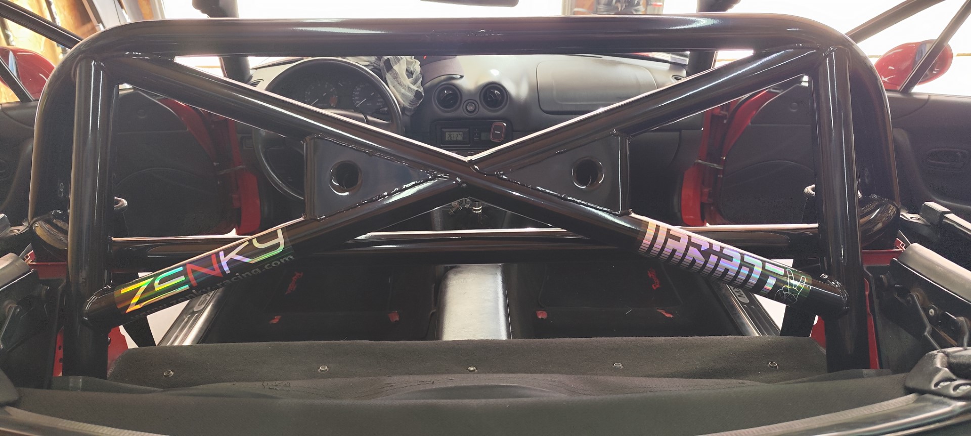

Hier, je me suis attelé à l'arceau Cybul, la qualité est excellente, je suis vraiment content du rendu, sur la route, outre le poids en plus (19.5 kg contre les 25 annoncé par le fabriquant), le châssis est bien plus rigide :
Je suis juste fan de la X-Bar :

Pour l'arceau beau travail et merci pour les indications pour le poids des sièges. 6kg c'est déjà ça de pris.

Top les modifs ! :beer: (à part la couleur des jantes :red: )
Tu es plus bas avec les sièges d'Elise montés sur les rails d'origine ?
