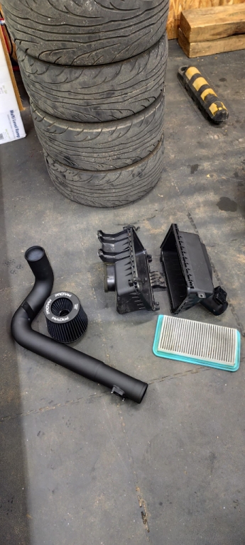

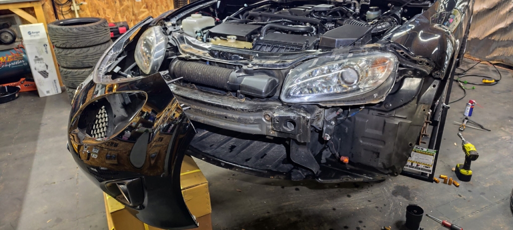

Quelques petites choses sur Bagheera ce week end :
- j'ai remonté l'auto de 10mm pour pouvoir passer la descente de garage de madame, au final, nous sommes sur un rabaissement de -15mm.
- installation du CAI ProRam de chez RamAir.
Le filtre à air étant à changer :aie:, nous sommes passé directement à autre chose.
Plusieurs options s'offrent à la NC (je ne les ai pas toutes énumérés) :
- filtre K&N en boite
- boîte à air oem ouverte avec filtre K&N (fabrication maison), avec un boa dans le par choc jusqu'au filtre et pare chaleur maison
- une air box ouverte Autoexe ou Direnza
- un Cold Air Intake (CAI) type AEM/MazdaSpeed ou comme ici un ProRam de chez RamAir
J'ai réfléchis pour fabriquer moi même le CAI, n'en n'étant pas à mon premier coup d'essai, mais le temps me manque et je ne peux immobiliser l'auto que quelques heures maxi.
Je n'arrive pas à retrouver, mais un passage au banc avait montré un gain entre 5 à 8 ch avec un CAI sur la NC.
Notre choix s'est donc porté sur le ProRam de chez RamAir, bien moins cher que l'AEM ou les autres configs.
https://ramair-filters.co.uk/intake-kit ... =undefined
Attention, le ProRam existe en deux configs, filtre mousse et filtre coton, vu l'emplacement dans le parechoc, je suis partit sur le filtre coton.
Des caisses avec autant de place pour poser une belle admission, j'en rêve tout les jours :faim:

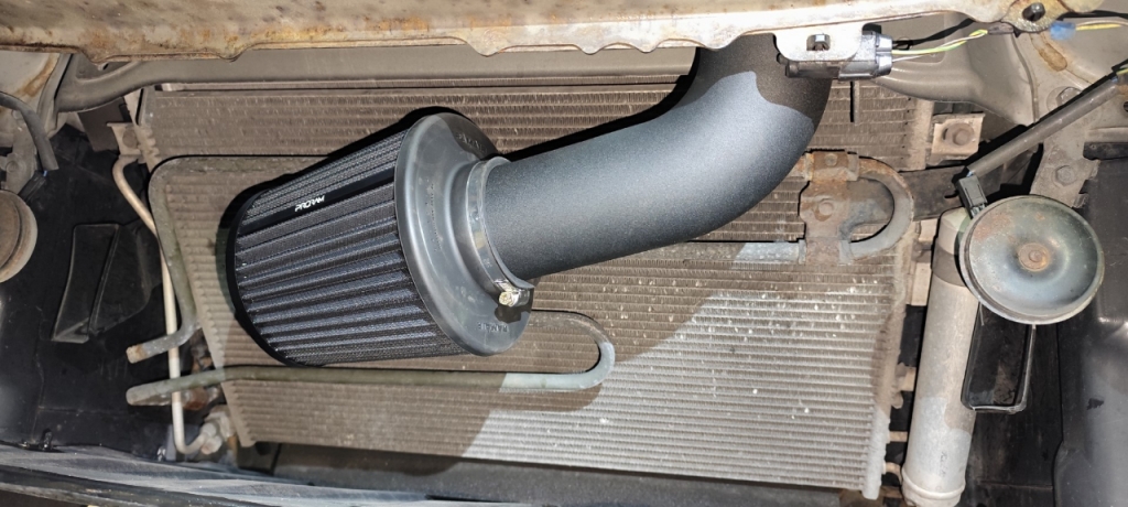

ProRam vs OEM :
De plus, ce filtre, est un dual cone, comme les Apexi Power Intake, ils aspirent au centre et à l'extérieur :

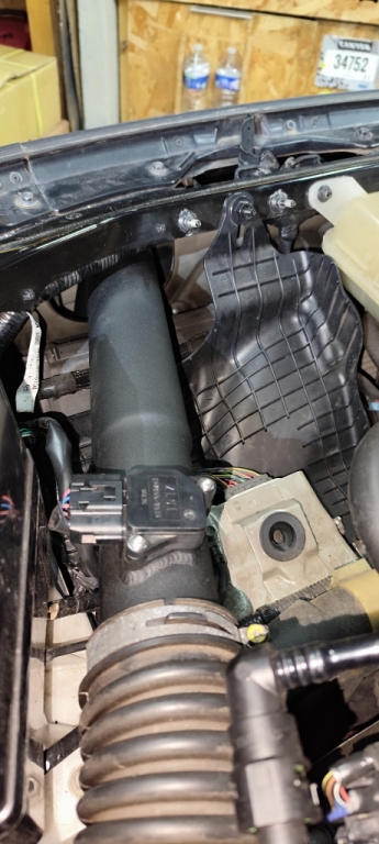

Un peu plus de place dans la baie moteur :
