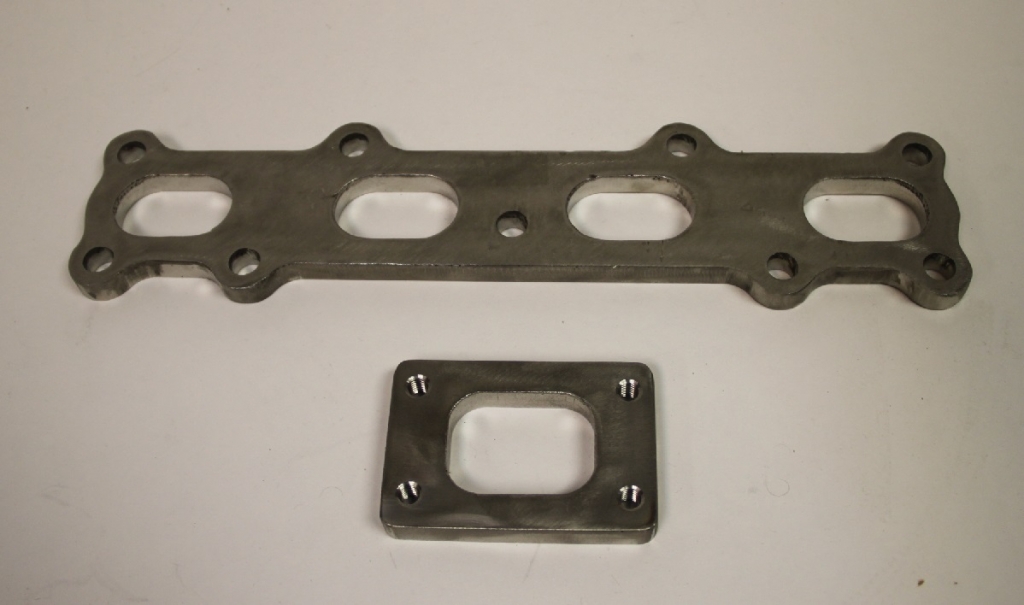

78$ le collecteur, j'en ferais bien une lampe de chevet :red:

rebuilder mon turbo j'y ai pensé, mais ce qui me fait un peu chier c'est que c'est le prix d'un collecteur.

l'idée etait de prendre un collecteur pas chère pour créé un gabarit et faire mon collecteur moi meme.
j'ai vus la photo sur ton post, tu l'as trouvé ou ce collecteur?

si c'est juste pour faire un gabarit et qu'au final tu préfère un bottom mount, autant partir la dessus :

Celui que j'avais posté est un bottom mount (on dit pas low mount :? ).
J'avais déjà trouvé un site pour acheter les flanges, sur celle sur le turbo que je dois faire usiner.
Je voulais me servir du collecteur à pas chère comme gabarit pour voir l'écart que je devais laisser pour que le turbo passe au niveau du bloc.

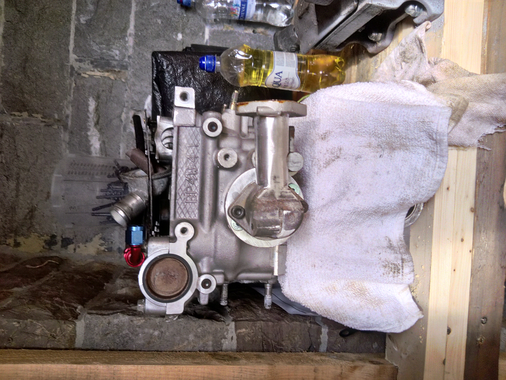

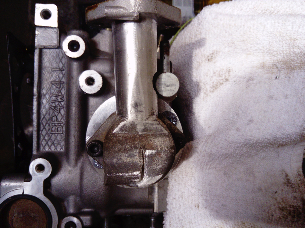

Adaptation d'une pipe de thermostat de NA sur l'arrière d'une culasse pour faire un coolant reroute dans le genre de celui de chez ILM.
Quelqu'un peut me confirmer que le piquage pour LDR en bas a droite de la culasse sert pour alimenter la modine du filtre à huile ?
Parce qu'il est un poil dans le chemin et fait chier.
Sur ce montage j'ai fait une découpe de dans pour que ça passe, faudra que je fasse souder un morceau de tube pour boucher le trou.
Ensuite je vais faire souder l'avant d'une pipe de NB pour mettre le thermostat.
Faudra que je trouve comment faire le couvercle mais j'ai déjà une petite idée.
