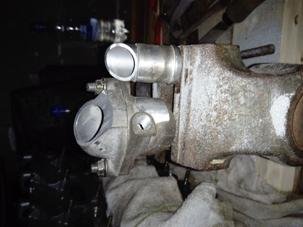

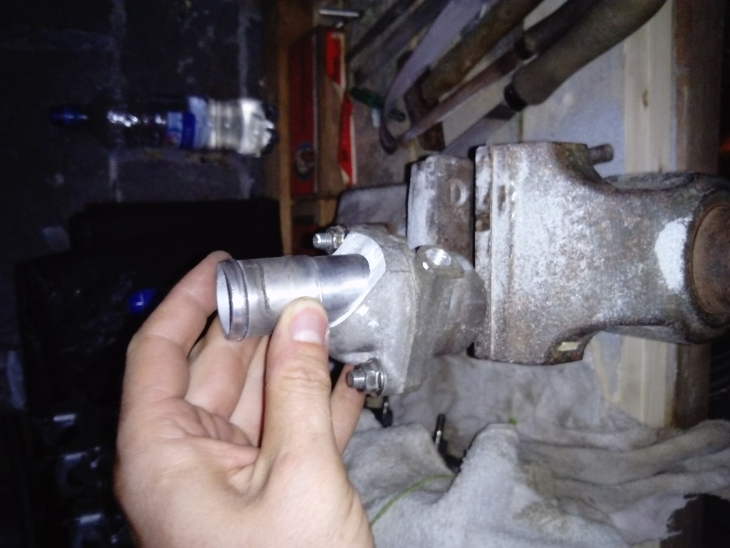

Solution trouvé :D
J'ai repris un couvercle de thermostat de NB, j'ai coupé le tuyau à 45 degrés, restera à souder à la verticale.
J'en ai aussi profiter pour enlever le piquage pour le réchauffeur de papillon, repercer et tarauder pour mettre la sonde de température.
Edit: venant du portable les photos sont à l'envers, c'est chiant :x
