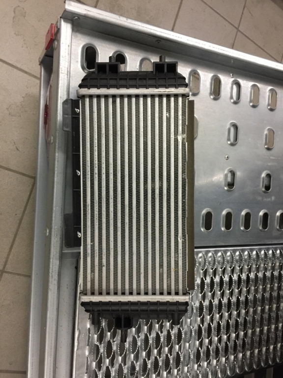

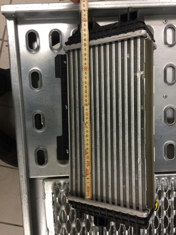

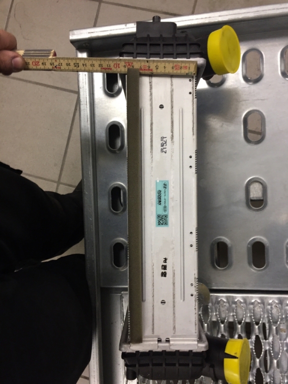

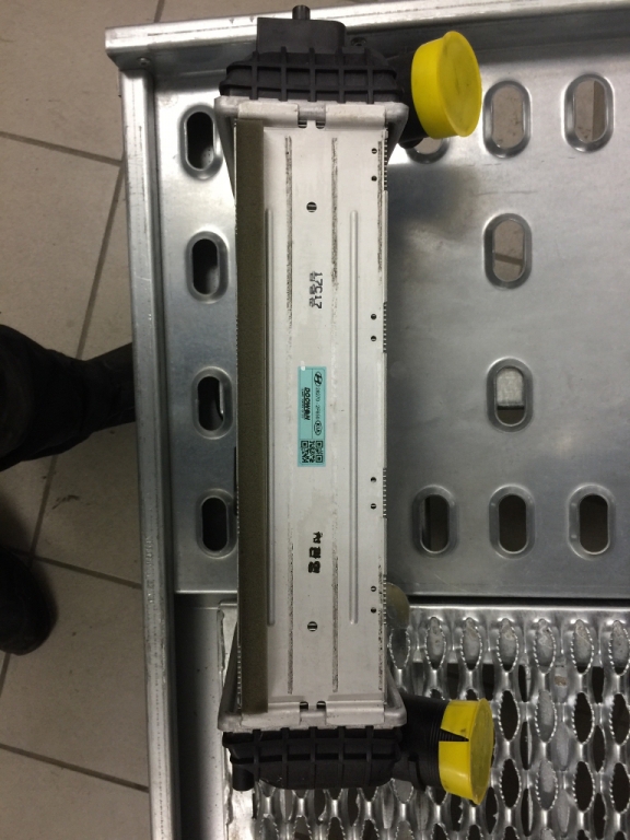

voila la bête, j'ai pas pris en photo mais sur une des parties ou le tuyau d'air se fixe, il y a un filetage pour une sonde
9cm d'épais
35cm de long
19cm de large
environ 53cm de long de bout a bout

ça a l'air sympa.
maintenant faut voir si ça passe en hauteur, il me semble que le radiateur fait 42cm.
par contre, pour le prix ça fait mal, ça tourne entre 260 et 420$.
