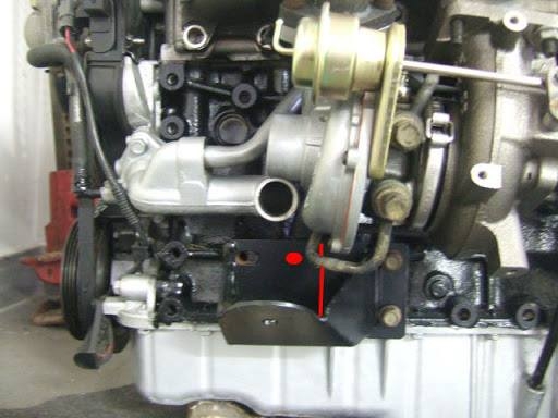

j'en suis arrivé a la meme conclusion.
j'ai été ce matin chez turbo service limburg qui est le plus gros distributeur de turbo de la région.
on a regardé avec plus plusieurs carter d'échappement, que ça soit de GT25 et GT28 et aucun ne passe,
la roue d'échappement de mon turbo est trop grosse.
j'ai demandé un usineur si c'est faisable d'agrandir le carter échappement et il m'a dit que c'est beaucoup de boulot et qu'il faut un outillage spécifique que lui n'a pas.

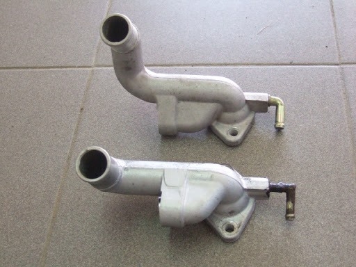

du coup je vais revendre mon turbo actuel, fleming et herduge on réussi a trouver un collecteur pour le monter mais ce collecteur ne passe pas sur mazdaspeed a cause de la pipe de passage d'eau.
du coup je part sur un autre turbo.
j'hésitais entre un GT2560R et un GT2860RS, regis me conseillait plus un GT2560R mais le gars de chez swapland me conseille plus le GT2860RS en me disant qu'il est plus polyvalent, il chargera quand meem très tôt (autour de 3000tr/min) et qu'il n'y a plus de lag du faite que c'est un turbo sur roulement.
j'attend d'avoir le prix de chez turbo service limburg pour savoir ou je prend mon turbo.
