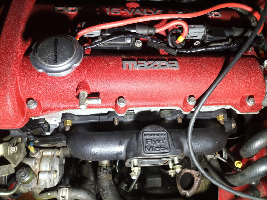

A quel endroit me conseilleriez vous de mettre ma sonde EGT?
J'avais pensée la mettre dans le sens d'écoulement des gaz, a la jonction des 4 tubes.
La ou j'ai fais un point de marqueur.
Bonne idée ou pas ?

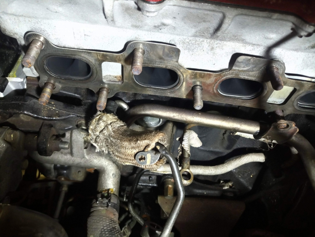

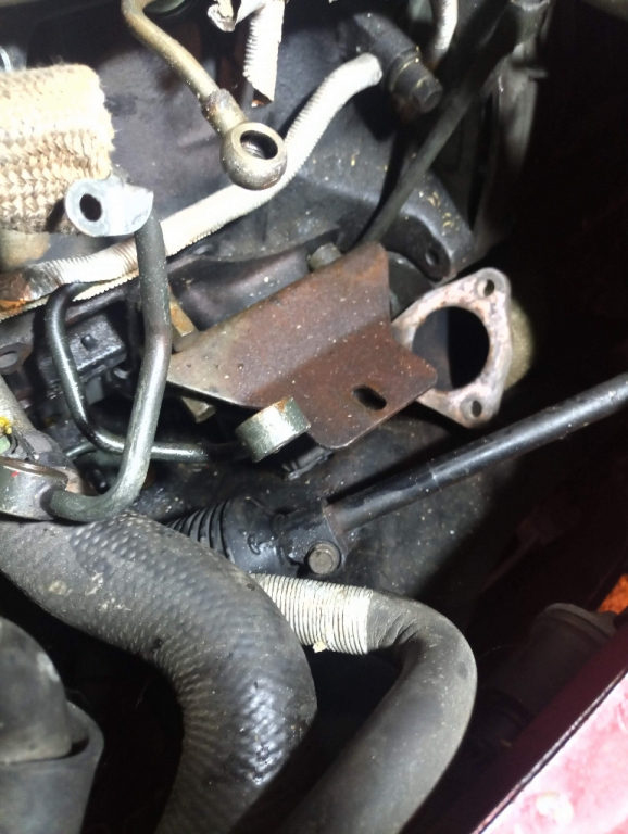

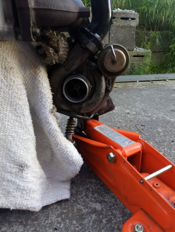

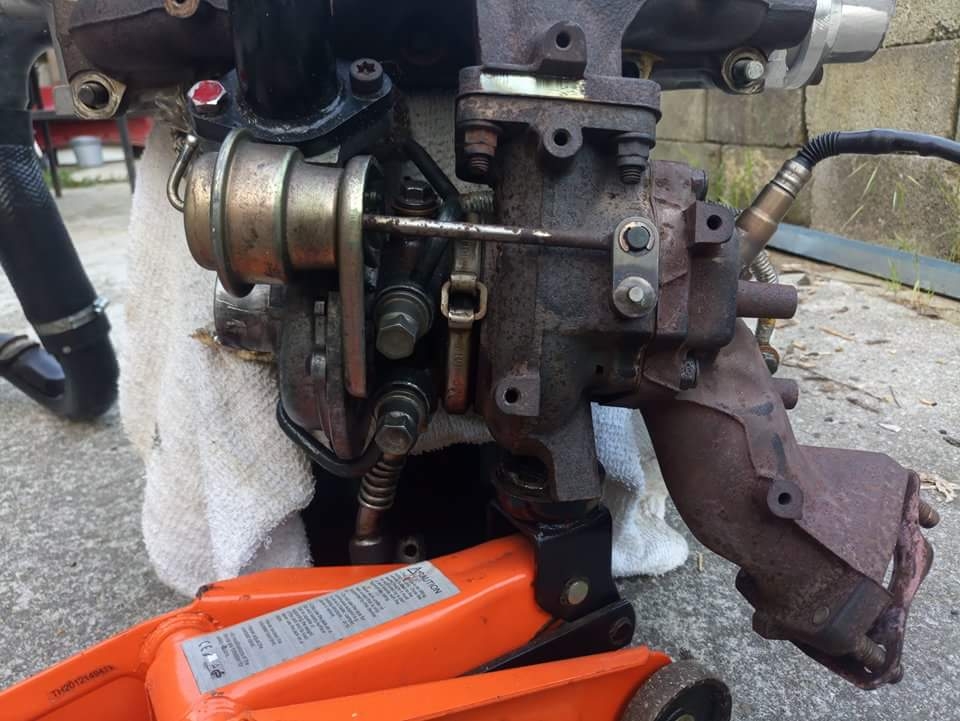

Aujourd'hui démontage du kit turbo d'origine.
Au passage quelques photos des raccords d'origine, si ça peut aider certains dans leur montage turbo...

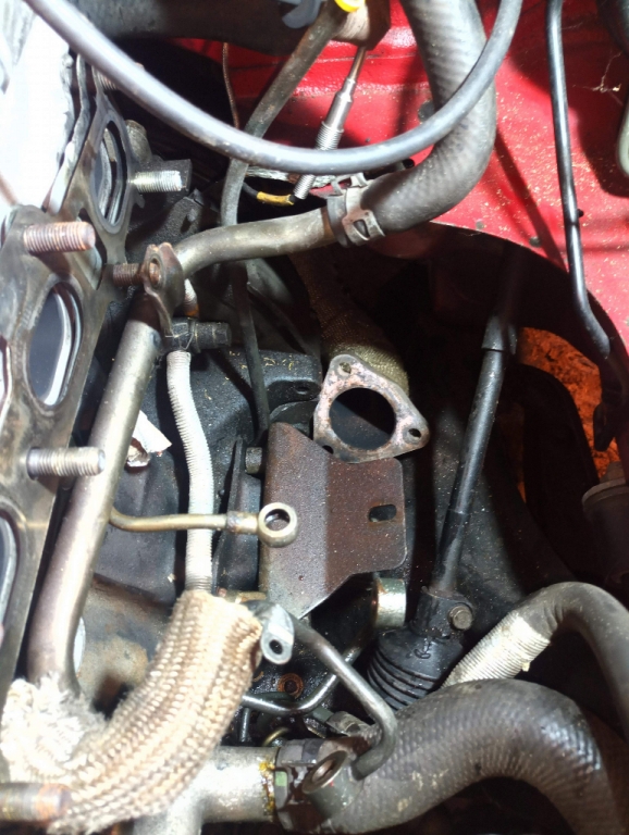

Déjà, le support du turbo.
Je vais essayé de me reprendre sur les mêmes points pour faire un nouveau support.

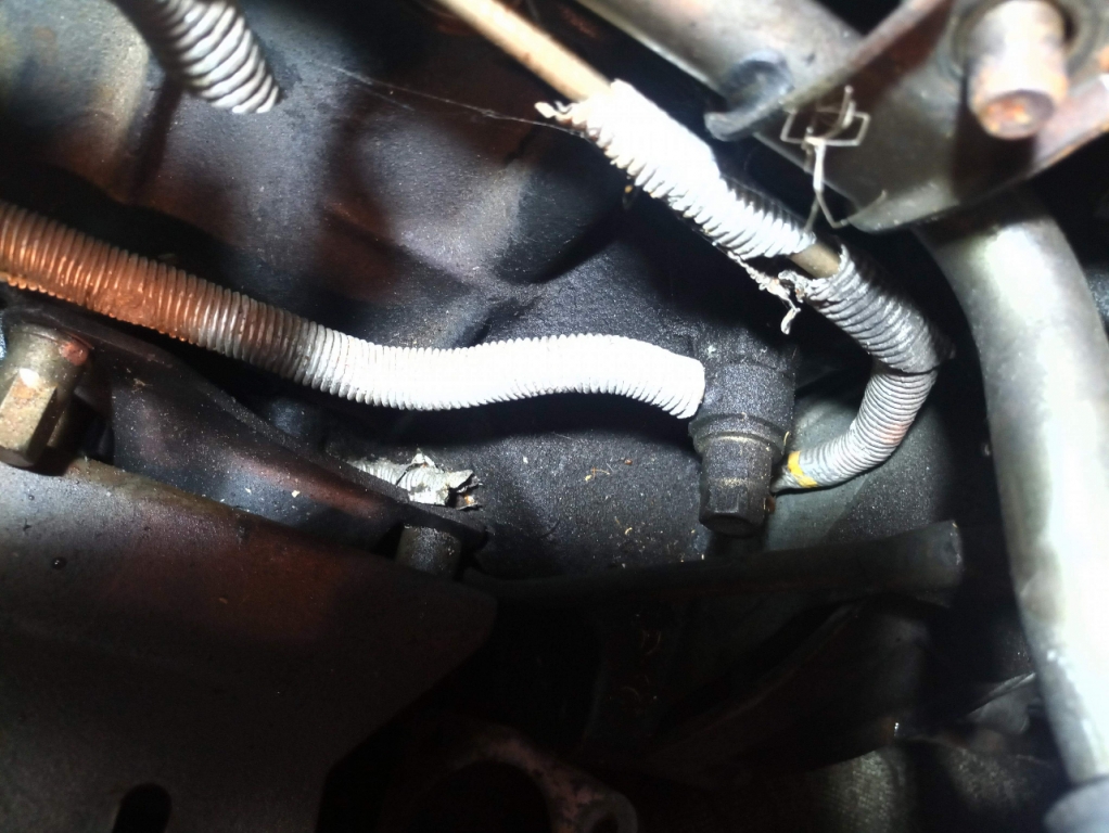

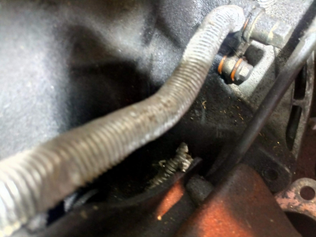

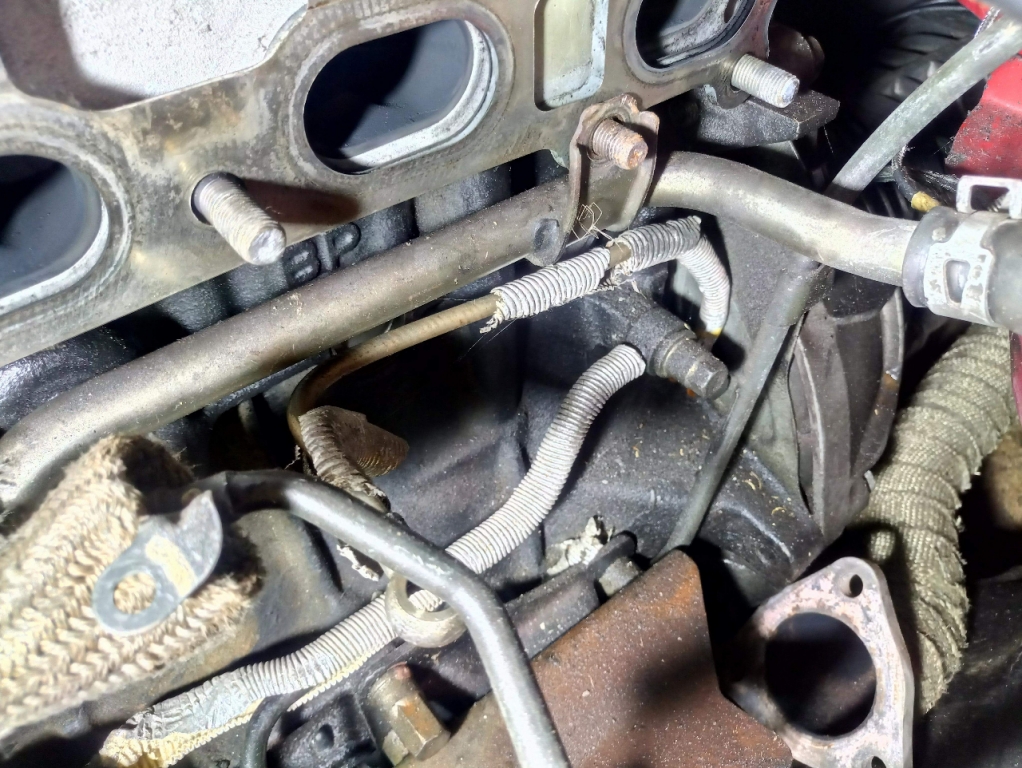

Le raccord pour l'arrivée d'eau est sur le retour du chauffage.
Le retour d'eau est directement dans le bloc
L'arrivée d'huile est aussi prise directement sur le bas du bloc.
On la voit en arrière plan.
Au dessus c'est le retour d'eau, en dessous l'arrivée d'huile.

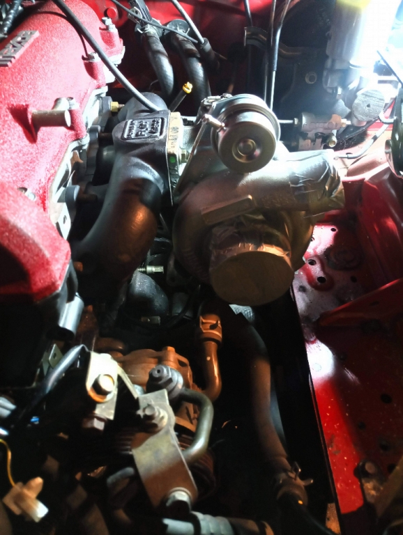

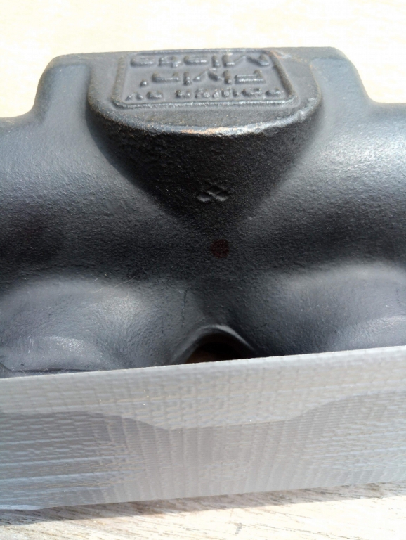

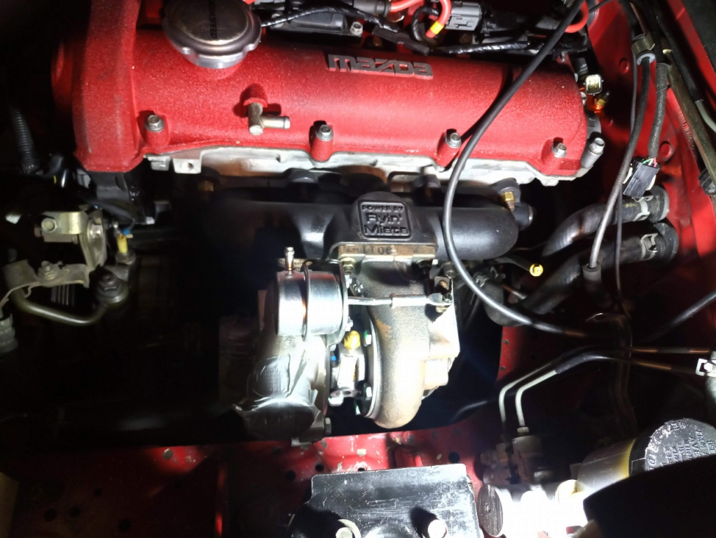

Mise en place du nouveau collecteur.
Flyin miata a plutôt bien bossé la dessus, l'accès est bien bien plus facile que sur celui d'origine.
Et le turbo est bien placé pour passer avec le bloc de direction assisté.

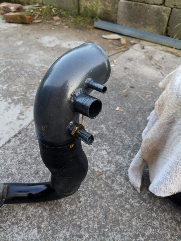

Et le coude de chez BEGI avec les emplacement pour la sonde du boost contrôler, la dump valve et la sonde de température d'air.

Nice!
Par contre je comprends pas où ils trouvent un passage d'huile sous pression à cet endroit du bloc? Il doit être pas mal différent des autres BP ce bloc! Ou alors ils ont juste rajouté un perçage jusqu'à atteindre l'un des conduits d'alimentation de palier de vilebrequin, puis taraudage et raccord banjo?
Eternal Flame...
Message Publié : Dim 3 Juin 2018, 23:28
Message(s) : 14326
Sincèrement je ne sais pas.
Mais je vais prendre les mesures pour pouvoir faire tout mes raccords.
