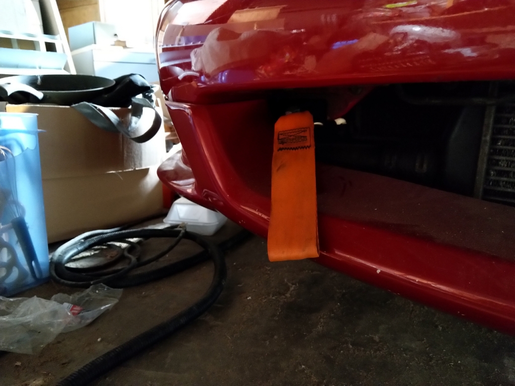

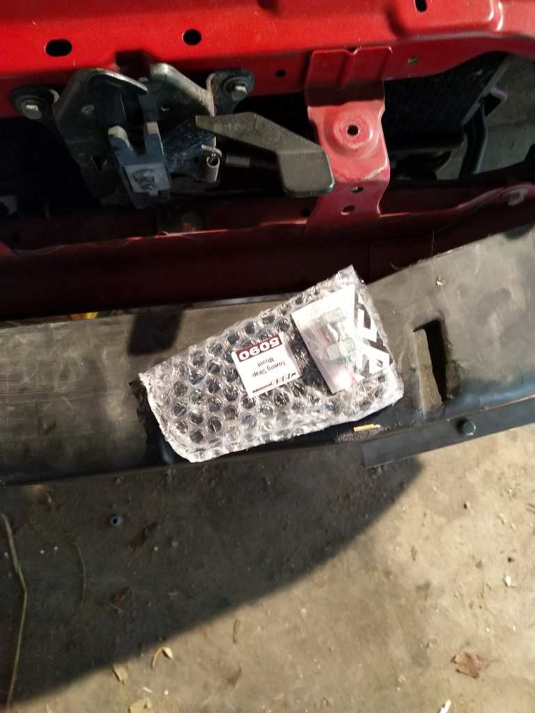

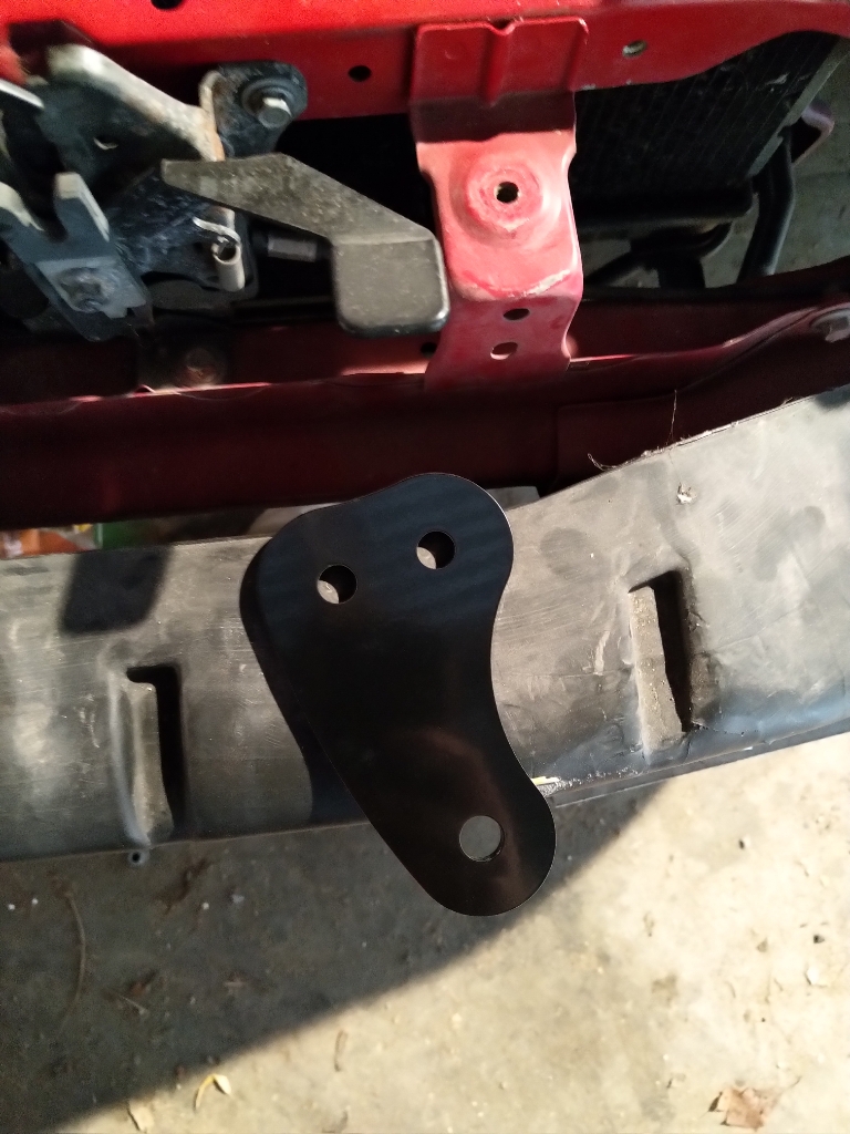

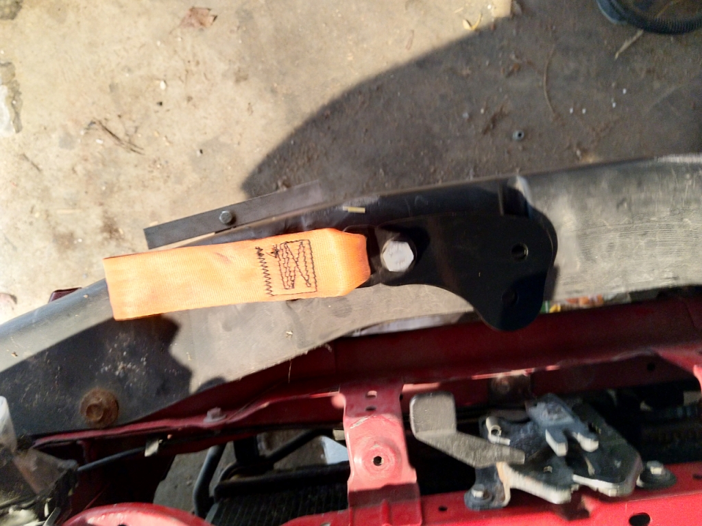

Petite bricole pour passer le temps.
Montage d'une patte de chez Jazz pour avancer le tow strap.
En le montant directement a la place du crochet d'origine, il est vraiment dans le pare choc et pas super pratique.
