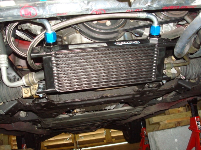

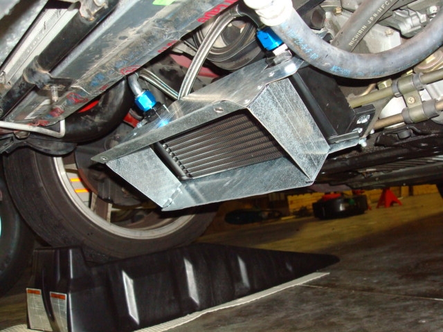

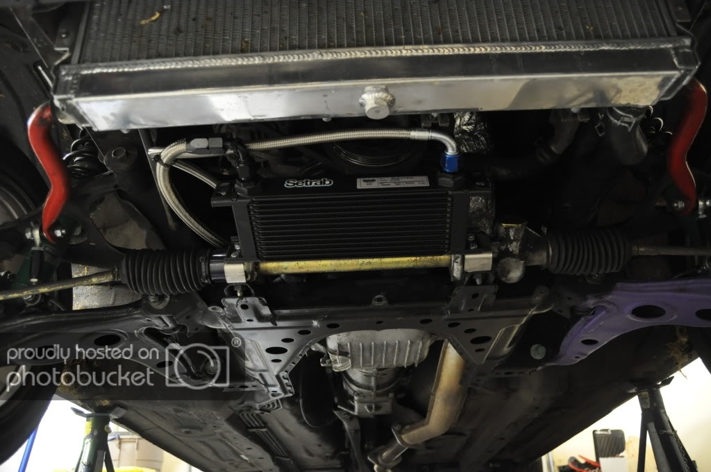

aillant pour projet de remettre mes anti-brouillards sans pour autant diminuer le refroidissement de l'huile je vais a la pêche aux infos.
j'ai trouvé un montage qui a l'air sympa en fixant le radiateur sur le berceau eu niveau de la direction, incliné vers l'avant, avec une découpé dans le cache plastique et un cloisonnement.
si vous avez d'autres idées n'hésitez pas a partager votre avis et photo.

Message Publié : Jeu 3 Jan 2019, 12:55
Message(s) : 7695
ça marche mais tu dois bien faire gaffe a:
- le mettre plus haut que le berceau (ça semble etre le cas sur les photos)
- l'amortir en haut et en bas sur silent bloc (c'est pas le cas sur les photos)
- ajouter une grille balaise sur le ducting pour les graviers (pas le cas sur les photos)
- faire un bon ducting
 Sujet du message : Re: la mazdaspeed de cherub
Message Publié : Jeu 3 Jan 2019, 13:41
Message(s) : 14326
J'avais pensé au petit SB.
Le grille est juste obligatoire oui.
Le ducting est très important oui, tout comme a l'avant du radiateur et de l'intercooler.
Message Publié : Ven 4 Jan 2019, 15:22
Message(s) : 859
Localisation : Annecy (74)
Pour avoir utilisé ce montage sur la mienne je te deconseille de mettre une grille, clairement le flux d'air n'est pas énorme dans cette position et une grille va encore le diminuer. J'ai rouler pendant 2 ans en faisant de la montagne ou il y a régulièrement des cailloux et aucun impact a deplorer... Ce qui n'est pas le cas pour mon nouveau montage dans le passage de roue.
Si tu as des questions sur la réalisation Cherub hésite pas. :jap:
