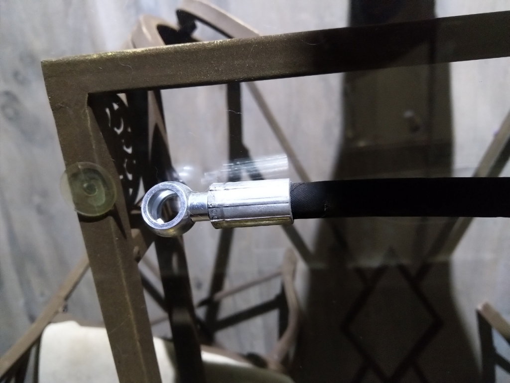

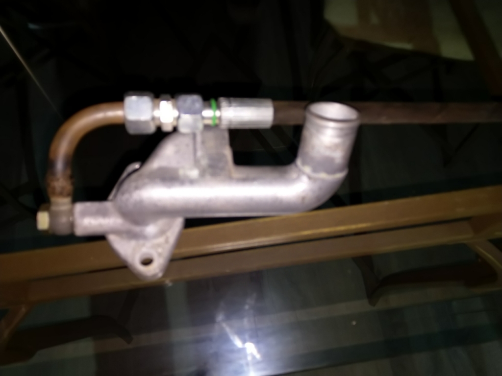

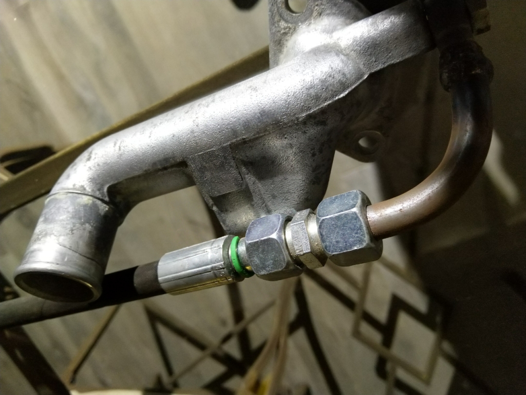

Au passage, j'ai sus m'arranger pour le raccord pour l'arrivée du LDR au turbo.
Je suis finalement parti sur un raccord banjo.
Ce sont des raccords hydrauliques serti, prévu pour 400b, ça devrait tenir.
Je vais leur mettre en plus une protection thermique.

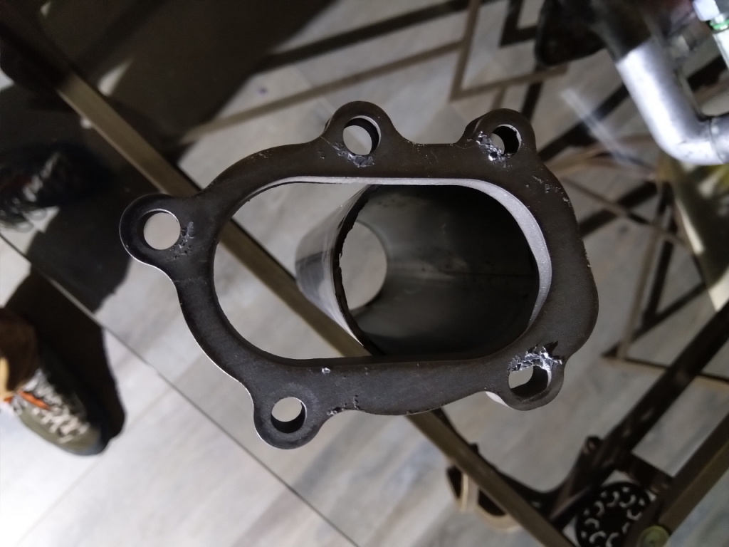

Pour la downpipe va falloir que je regarde comment je dois faire, 2.5" c'est pas mal en faite!
Même sur le GT28, le tube est proche des trous, ça va être sympa a souder tout ça :aie:
