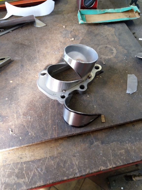

Pour la downpipe va falloir que je regarde comment je dois faire, 2.5" c'est pas mal en faite!
Même sur le GT28, le tube est proche des trous, ça va être sympa a souder tout ça :aie:
tu pourrais écraser un peu le tube pour qu'il se rapproche de l'oblong, nan ? puis une tranche oblique pour le reste, qui doit être en face de la porte de wastegate...
Message Publié : Lun 11 Fév 2019, 20:30
Message(s) : 14326
C'est un peu ce que je pensais faire, tu confirme mon idée.
Je pensais couper des quartiers pour faire l'angle.
Mais comme tu dis, il va falloir écraser pour que ça ce rapproche du trou de la bride.

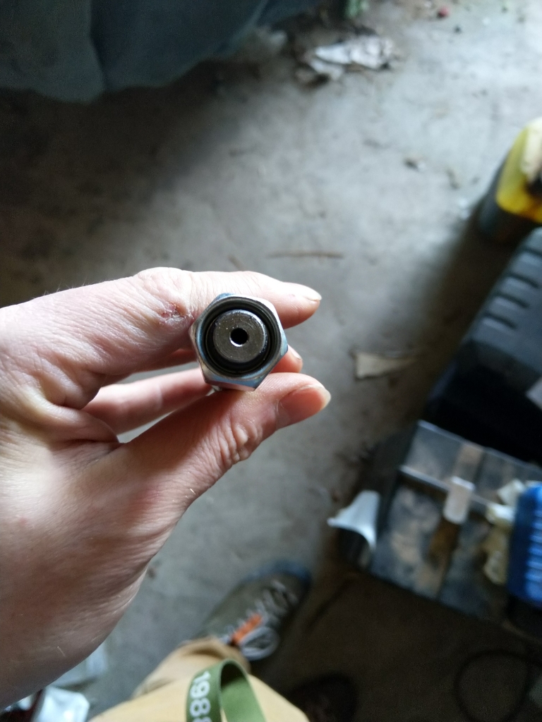

Cet aprèm j'ai regardais pour le passage des durites, puis celles que j'ai fais sertir m'ont intrigué.
En dévissant un raccord je me rend compte que pour une durite intérieur 8mm sur un raccord le trou ne fait que 4mm...
Vous pensez que ça va poser problème ?
C'est pour le passage du LDR.
Message Publié : Lun 18 Fév 2019, 12:46
Message(s) : 6995
C’est le prob des durites HD la section de passage est faible en raison de l’épaisseur de la durite.
Tu vas créer de la perte de charge et un débit plus faible mais de là à pouvoir t’annoncer si cela suffit à évacuer suffisamment de calorie en pleine charge c’est difficile.
Sur des montages OEM tu es facile en 8mm intérieur.

Le reste de la durite est en 8mm interne.
Je sens que je vais mettre une durite normal avec raccord dash et ça va être réglé.

Partir d'un rond pour faire de l'ovale, c'est vraiment chiant :boxe:

C’est l’orifice le plus petit qui détermine principalement le débit.

Attention le fait de passer sur un diamètre plus petit, tu vas augmenter la pression de ton circuit. Par conséquence : les différents composants forcent plus : joints, raccords, pompe...et donc s'user plus rapidement, voire casser.
Pas bon.

Vous avez raison, je vais laisser tomber les durites sertie et repartir avec des raccords dash simplement.
Par, ouais j'ai pas de logiciels pour me faire les découpes, j'essaie de faire des gabarits papier mais je pars d'un rond pour faire un ovale et c'est pas super évident de tomber juste
Surtout que je fais ça a la scie à main et backstand...
