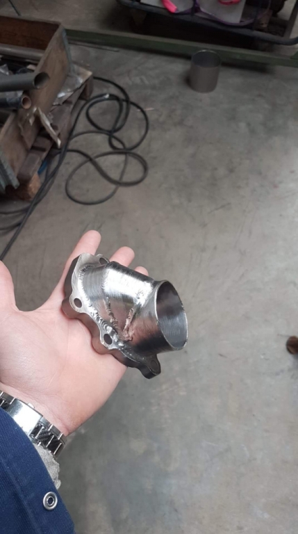

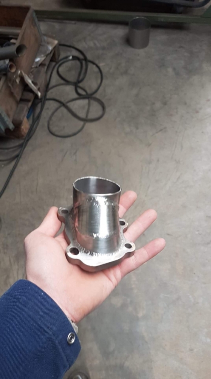

:hello: a tous, après un weekend très chargé et un accident d'autocar, on recommence la semaine avec deux photos de mon soudeurs qui a commencé ma downpipe.
Faudra maintenant prendre les mesures pour le reste.

Bien joué !
T'auras la place pour passer tes écrous ? :)
Et tu ne gardes pas la downpipe Begi ?
MX5 Strato blue mica
Message Publié : Mer 13 Mars 2019, 22:59
Message(s) : 14326
Je garde la downpipe begi oui.
J'ai plié les tubes de manière a ce qu'ils soient a fleur du perçage de la flange.

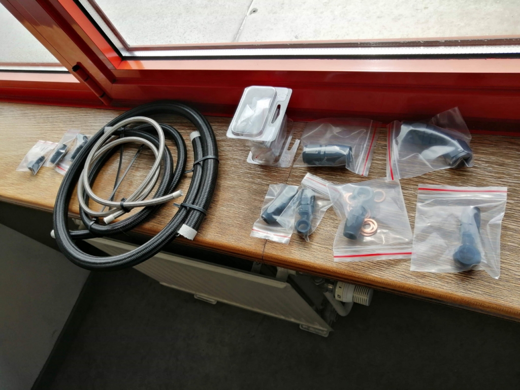

Message reçu de chez evolve :D
Je vais pouvoir avancer :faim:
