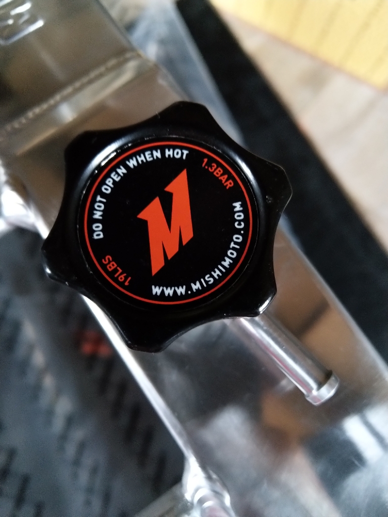

Radiateur commandé (mishimoto).

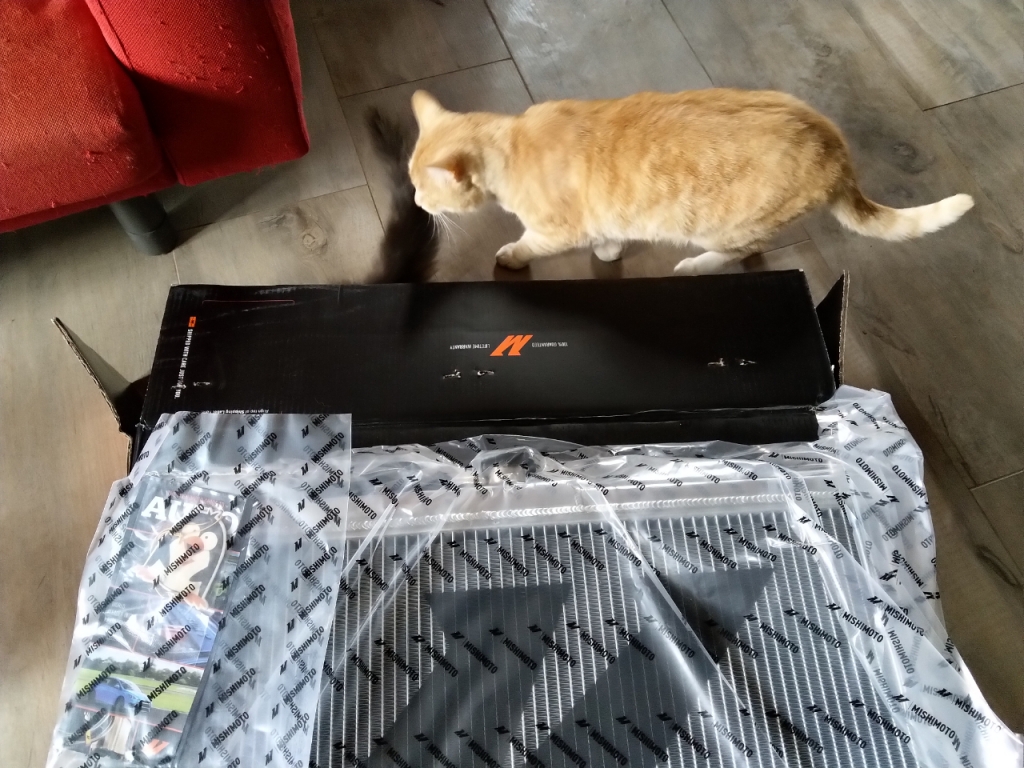

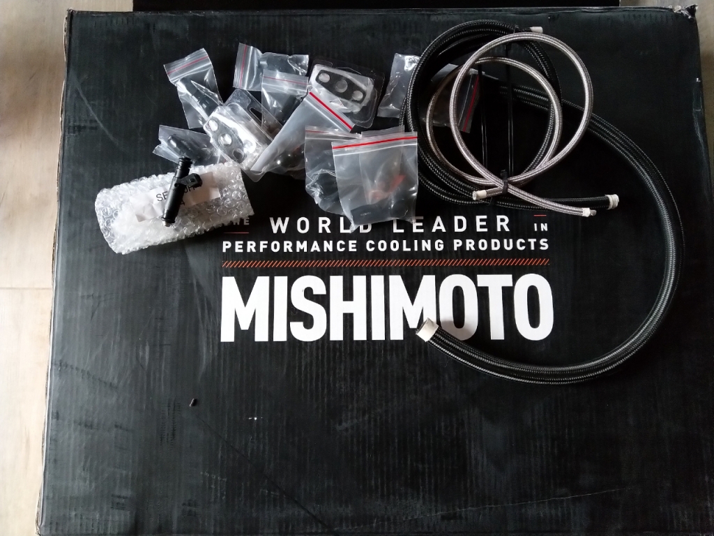

Message Publié : Dim 14 Avr 2019, 10:18
Message(s) : 14326
Quelques photos pour agrémenter le poste.

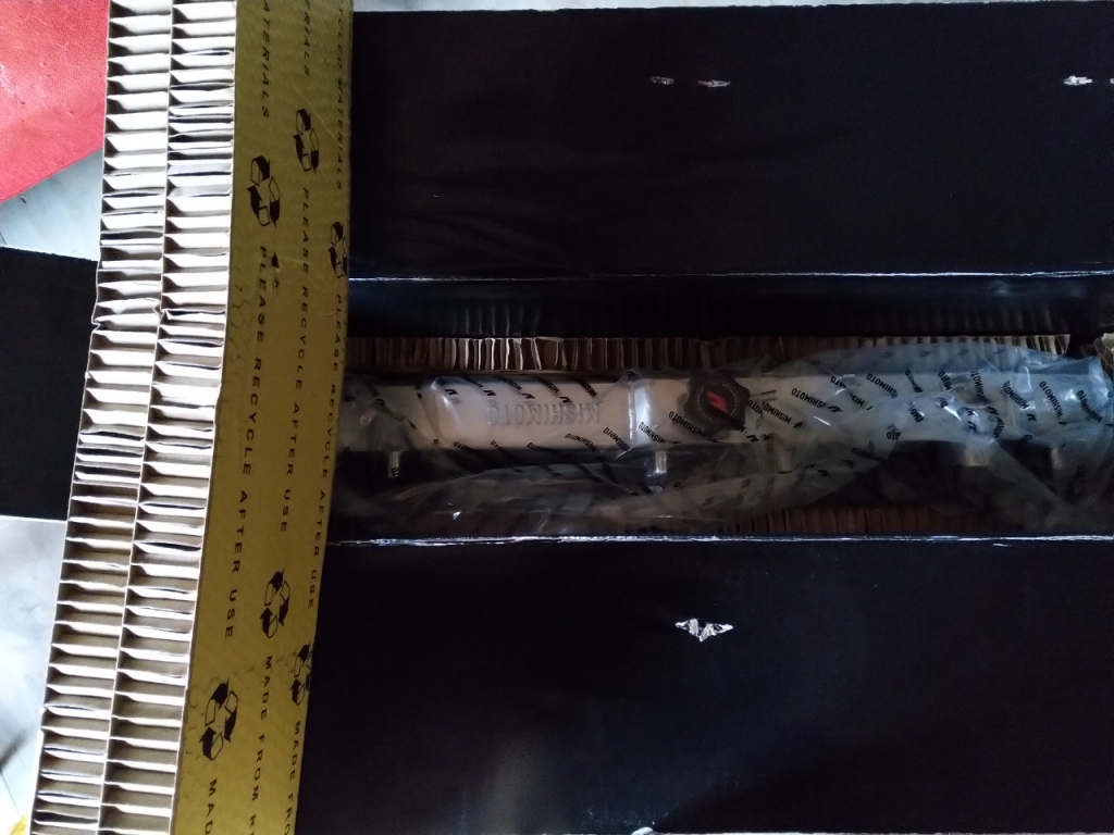

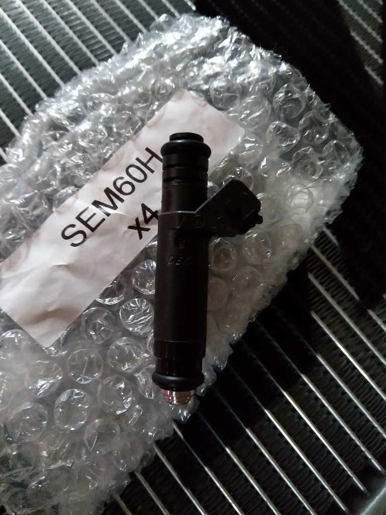

Réception du radiateur, des raccords dash avec les durites et des injecteurs 700cc.
Y a pas a dire, niveau packaging et finition, mishimoto c'est autre chose que IL motorsports...
Radiateur fourni d'origine avec un bouchon a 1.3b, ça fait plaisir :D
Mes Samy et Grisoux sont contents d'avoir un nouveau carton pour jouer :D
Et injecteurs 700cc Siemens.

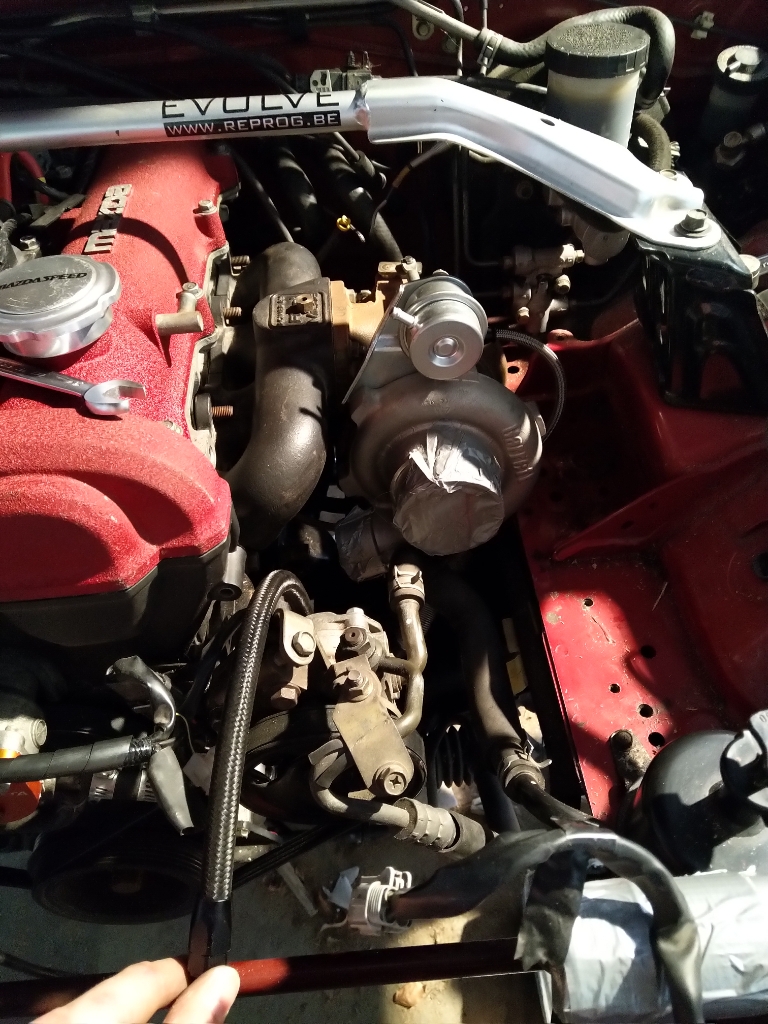

Message Publié : Lun 15 Avr 2019, 11:19
Message(s) : 14326

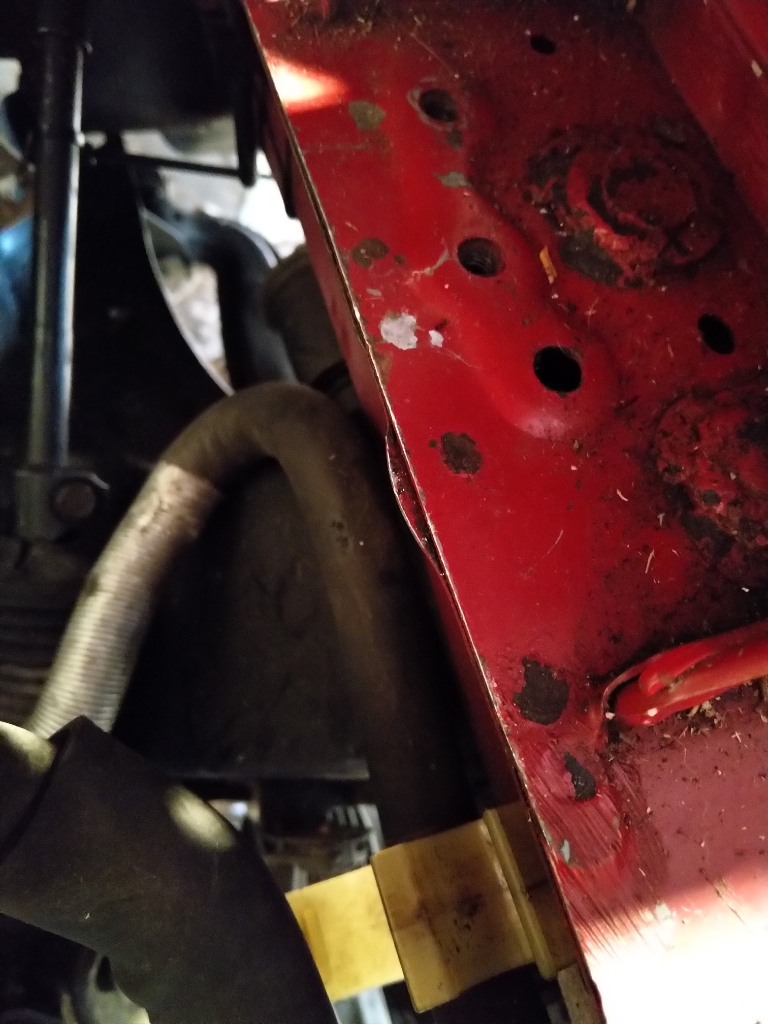

Lui il est en place avec ses raccords :D
Mais il tombe pas juste pour la durite de l'intercooler :aie: va falloir le clocker :x

Message Publié : Lun 15 Avr 2019, 14:07
Message(s) : 14326
:x :x :x

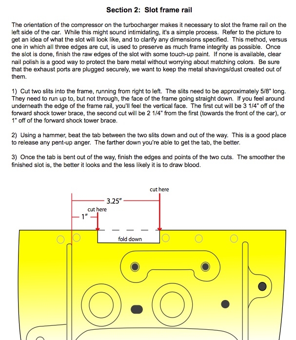

Quelqu'un peut m'expliquer pourquoi ce p*tain de turbo ne veut pas ce mettre comme il doit aller?
J'essaie de le mettre comme ils font chez FM sauf ça passe pas :x
Fiki si tu passes par ici, il est dans quel sens ton turbo?
Merci

Message Publié : Lun 15 Avr 2019, 16:30
Message(s) : 1726
Localisation : Saint Quentin
C'est la clim qui gêne ?

Message Publié : Lun 15 Avr 2019, 16:36
Message(s) : 14326
J'ai plus de clim :aie:
Non le longeron...
Il y a un rebord qui fait chier.

Message Publié : Lun 15 Avr 2019, 16:51
narmol, RTFM. :red:
https://www.flyinmiata.com/support/inst ... M_FMII.pdf

Message Publié : Lun 15 Avr 2019, 17:36

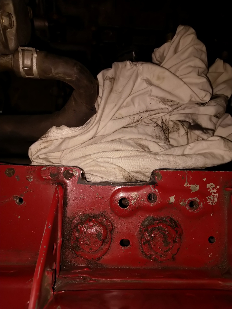

Message(s) : 14326
Effectivement si on découpe ça va passer beaucoup mieux.
Reste a voir comment faire ça proprement :aie:

Message Publié : Lun 15 Avr 2019, 18:44
Message(s) : 14326
Bon ça devrait le faire.

Message Publié : Mar 16 Avr 2019, 10:00
c'est à dire que si FM le met dans tous ses manouels, c'est qu'il n'y a pas le choix avec ce matos, sinon ils auraient fait en sorte d'éviter de demander à leurs clients de sortir la disqueuse, ça jouerait en leur faveur et économiserait une page d'instructions :red:
