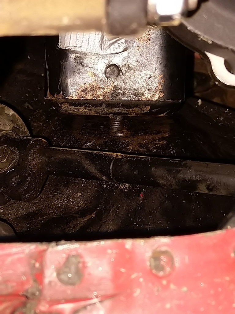

Si vous aviez remis le moteur sans les coques, vu comme c'est gaulé de tête, le moteur reposait plus bas (et vaguement sur les goujon de support, pas top) que normal. Si t'as touché aux vis du ppf dans la boîte, ça a du relâcher la tension et ne pas se resserrer à la même place. Desserre les, monte les supports comme il faut avec les coques et refait la hauteur du ppf ensuite, ça devrait bien se passer.

réglage ppf, juste pour aligner l'ensemble, parait que c'est pas aussi critique que ça mais ça permet aux croisillons de l'arbre de bosser le moins possible...
pour rappel vu que ça sera ptête encore moins clair après la pause binch :D :
sur la MX, le moteur est tenu par les 2 SB mais aussi/surtout par l'ensemble boite/PPF/pont et donc les 2 SB du pont...avec ton posage de moteur sans coquilles c'est tout l'ensemble qui a pu pivoter, si t'as déserré le PPF ça a pu se décaler et au remontage tu te retrouves avec l'ensemble moteur/boite/PPF/pont pas aligné donc pas si étonnant que tu te fasses ch*er maintenant !
ou alors ça a rien du tout à voir et c'est autre chose :cyp:
donc desserre les vis du ppf sur la boite et essaye de faire bouger moteur/boite pour te réaligner au niveau des SB moteur, y'a moyen que ça aide pas mal ;)

J'ai desserré le ppf au niveau de la boîte.
J'ai sus reculer le moteur pour être aligné par rapport au trou du berceau mais ça ne veut pas descendre assez bas...
Je ne comprends pas ce qui gêne, ça doit descendre d'encore 2cm.
:x
Message Publié : Mer 10 Juil 2019, 17:19
Message(s) : 14326
Côté admission ça passe sans soucis, mais côté échappements ça ne veut pas descendre :x :x :x

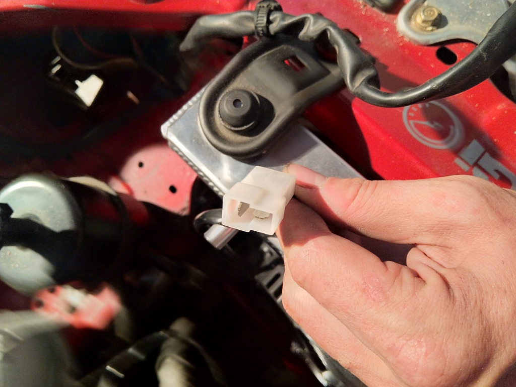

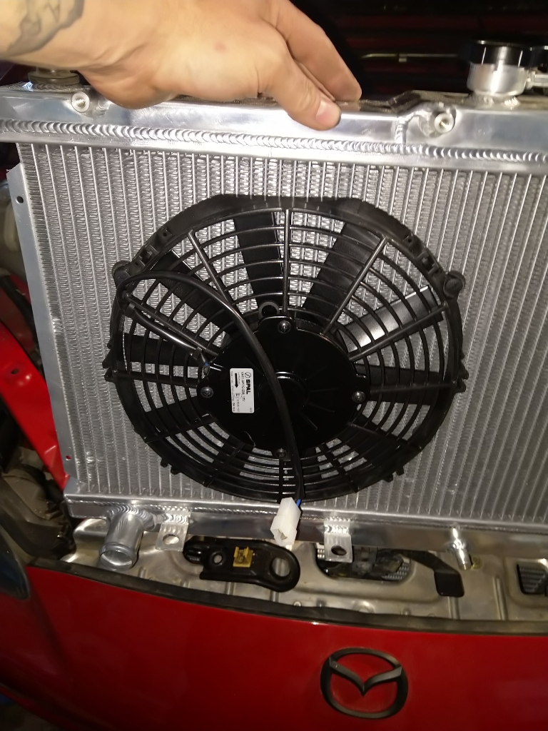

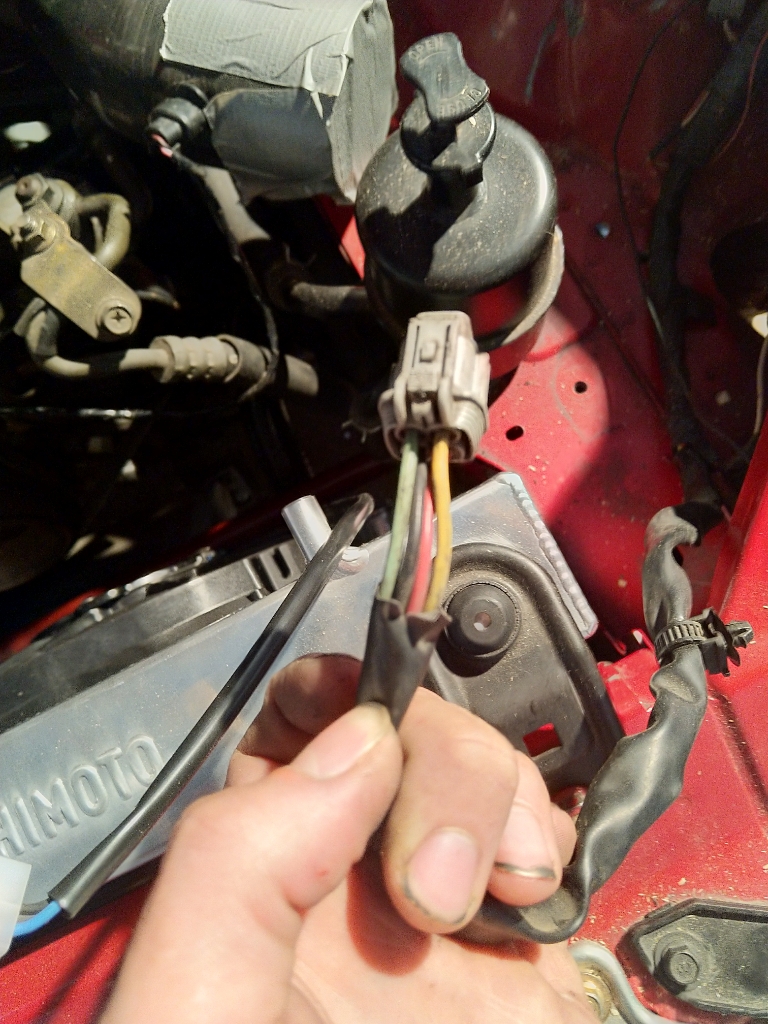

Bonjour a tous,

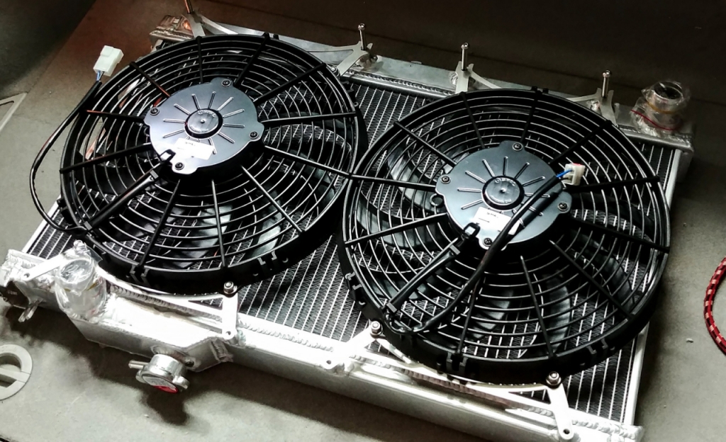

Vus que les ventilos d'origine ne passaient pas, au niveau des durites rigides de DA, avec le radiateur mishimoto (j'avais mis l'ancien radiateur ILM dans les trous du radiateur de clim) j'ai monté un ventilo spal en 285mm (j'aurais dû prendre le 310mm...).

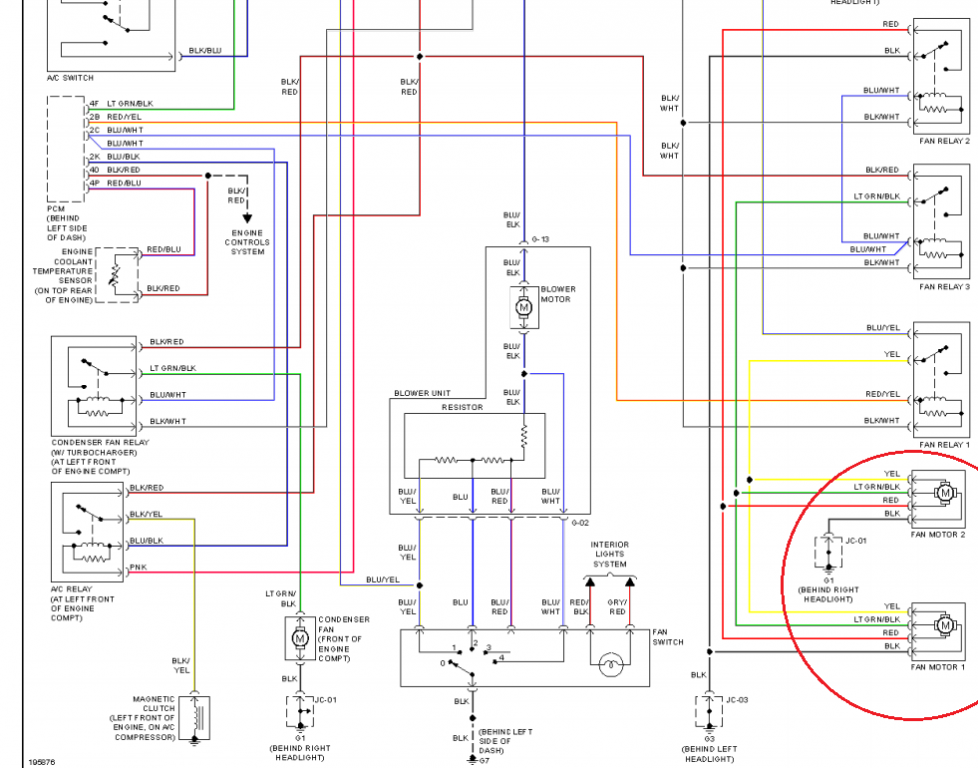

Maintenant faut faire le branchement.
Je dois avoir un connecteur du genre sur le câblage universelle, que je n'ai jamais utilisé, de mon turbo timer.
Reste a savoir quel câble est quoi :aie:
Sur le connecteur spal c'est pas trop compliqué, c'est marqué dessus :cyp:
Sur le câble de la voiture c'est autre chose :aie:
D'ailleurs, merci Néo pour le schéma :jap:

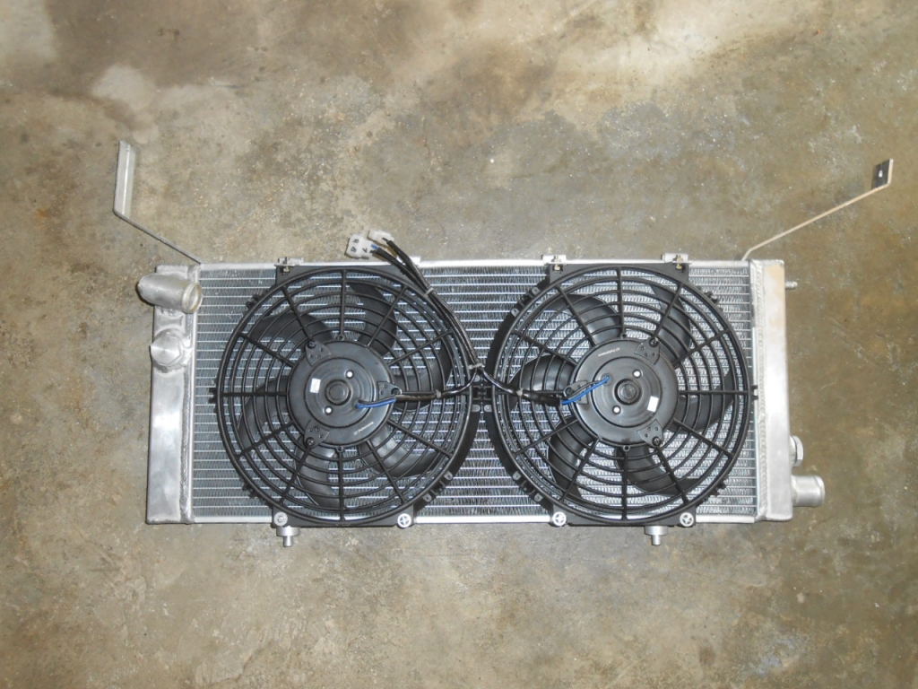

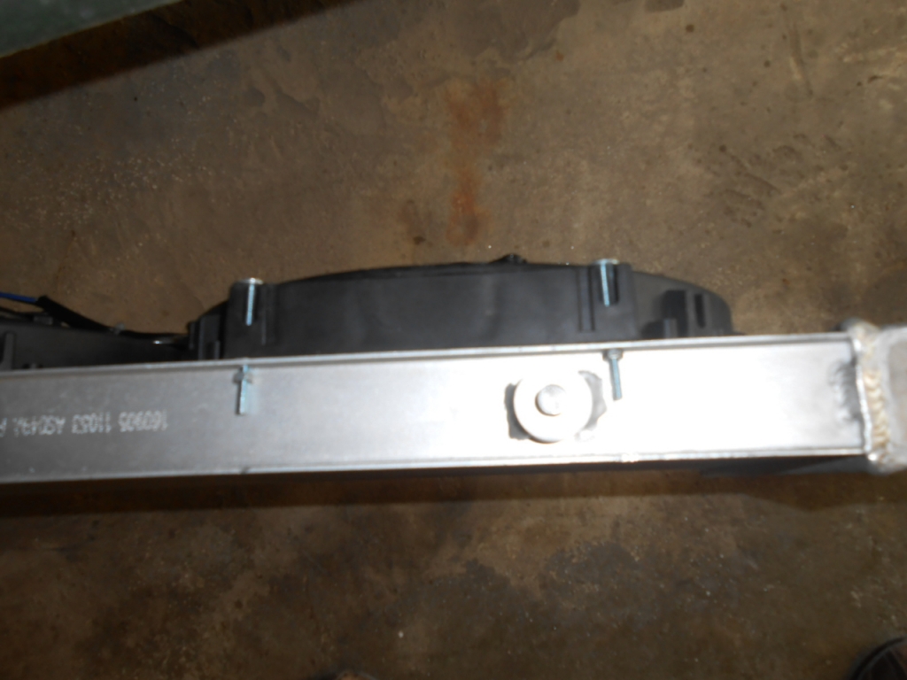

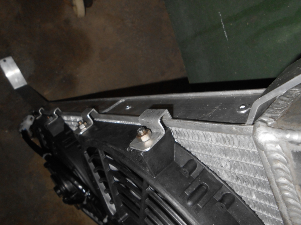

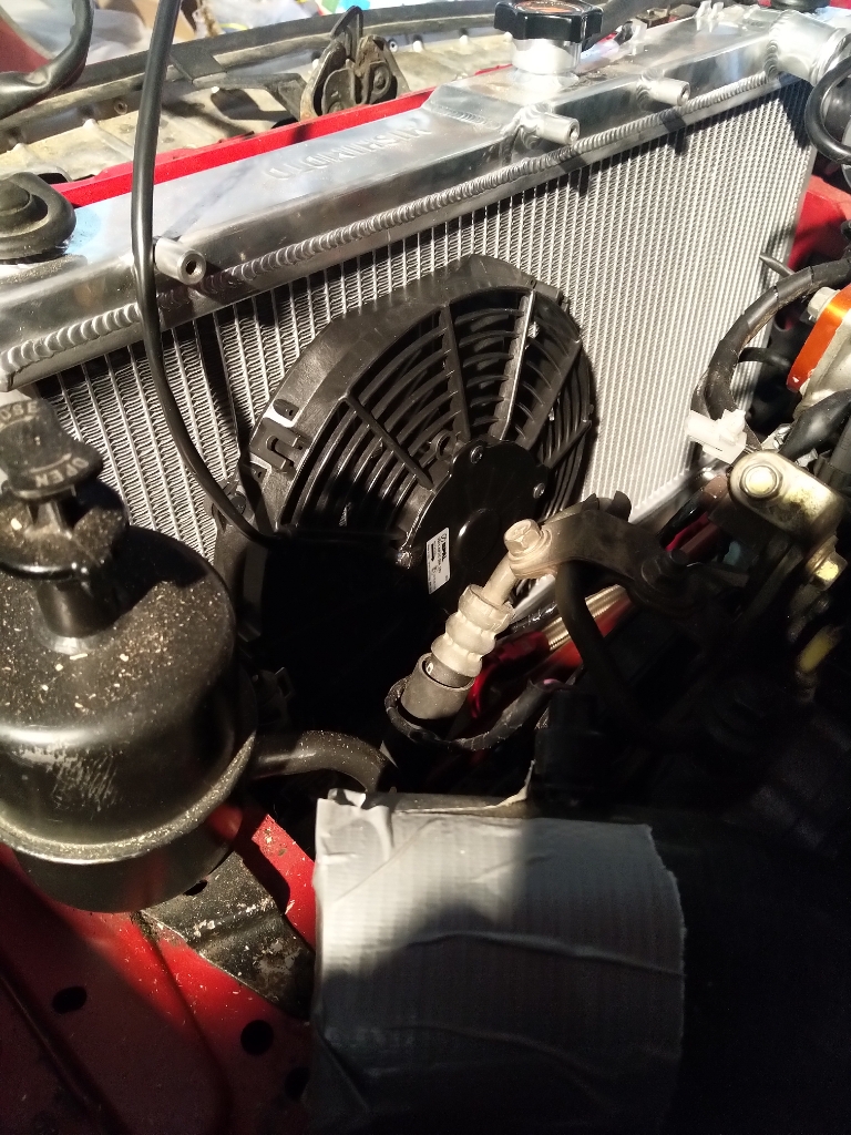

Une petite info qui a de l'importance: quand on installe un SPAL,il est livré avec un kit rilsan qui permet de le fixer très commodément au beau radiateur neuf,
: il ne faut pas le faire: c'est un montage qui va endommager le radiateur,les rilsans bougent toujours en peu,et usent le faisceau jusqu'à le percer;le montage ad hoc est celui là:
Message Publié : Jeu 11 Juil 2019, 17:06
Message(s) : 14326
Bha j'ai pas ce montage, le montage universel a l'air pas mal.
Un ami l'utilise depuis plusieurs années sans soucis.
De plus je n'ai pas les rebords comme tu as sur son radiateur pour le fixer.
Message Publié : Jeu 11 Juil 2019, 18:22
Le montage à doc c'est un beau shroud ou au moins des supports sur les plots comme d'origine :D
Et de rien pour le schéma, qui c'est qui disait que les ventilos de msm sont pas cablés comme un ventilo de nbfl ? :red:

J'ai eu des patoches plastique mais j'avais pas envie de faire des pâtes métallique dégueulasse pour revenir sur les fixations d'origine.
Message Publié : Jeu 11 Juil 2019, 21:04
Tu peux aussi faire des pattes métalliques pas deg pour grand ventilo :red:
