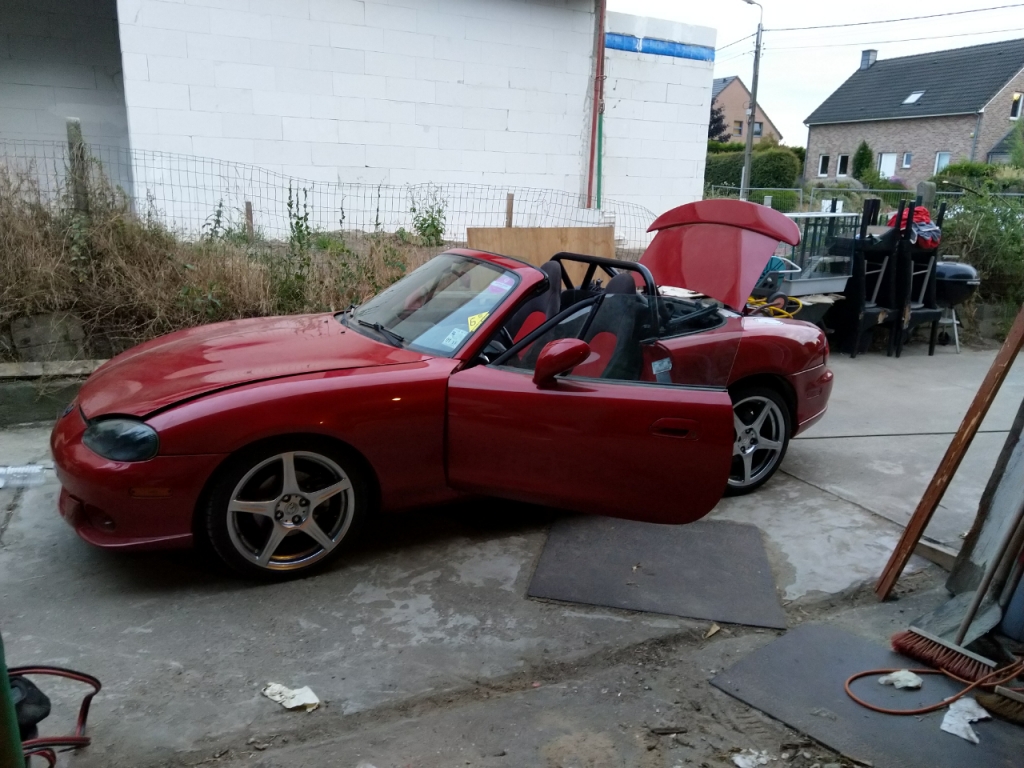

Après an d'hibernation la mx5 est enfin sortie du garage :woo:
J'ai refais les niveaux et la c'est le drame :roll:

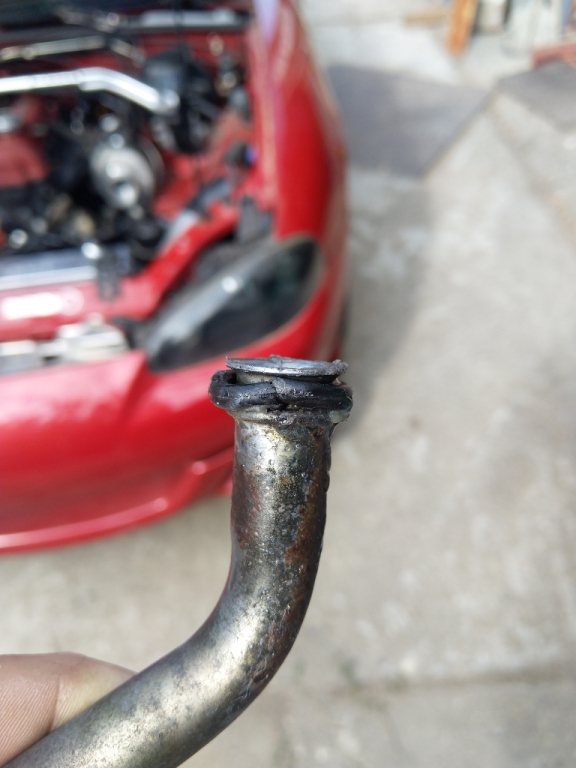

Grosse fuite de LDR au niveau du tuyau rigide qui passe sous le collecteur, pour le chauffage.
Aujourd'hui j'en ai un peu marre, je regarde a ça demain.
Message Publié : Ven 12 Juil 2019, 11:59
Message(s) : 14326
Fuite trouvée, Oring HS...

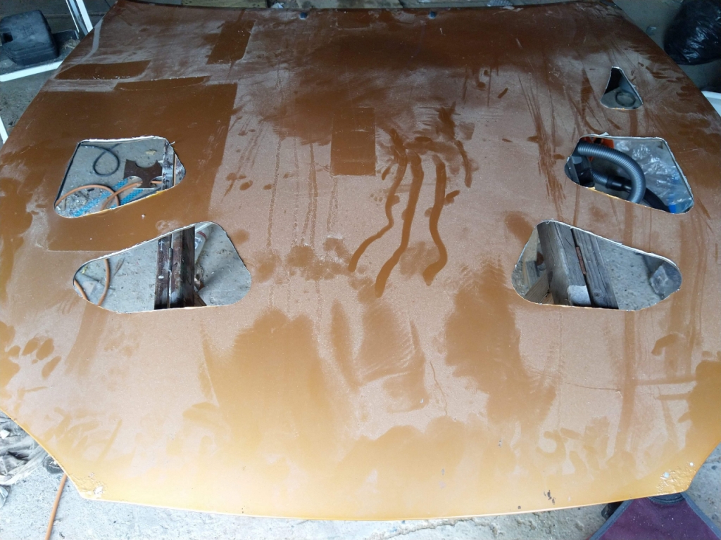

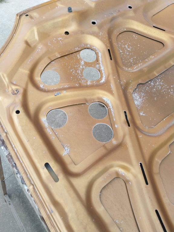

En attendant je m'occupe du capot que j'ai acheté d'occasion il y a un an.
L'idée est d'aider a l'évacuation de l'air chaud venant du radiateur aspiré par le ventilo.
Si ça peut aider a évacuer l'air chaud du turbo au passage, ça sera ça de prit en plus.
Message Publié : Ven 12 Juil 2019, 20:53
Message(s) : 14326
Après quelques trous en plus et quelques coups de disqueuse.
Le résultat me plait assez bien.
Maintenant je vais suivre les conseils de Néo et pev, mettre une petite cornière alu devant les trous.
Faudra que j'en trouve une pas trop haute.

Et quand il pleut? :o
Message Publié : Sam 13 Juil 2019, 13:59
Message(s) : 14326
Ce ne sont pas des prises d'air mais des extracteurs d'air.
Et à l'arrêt, avec la chaleur du turbo ça devrait sécher assez vite.

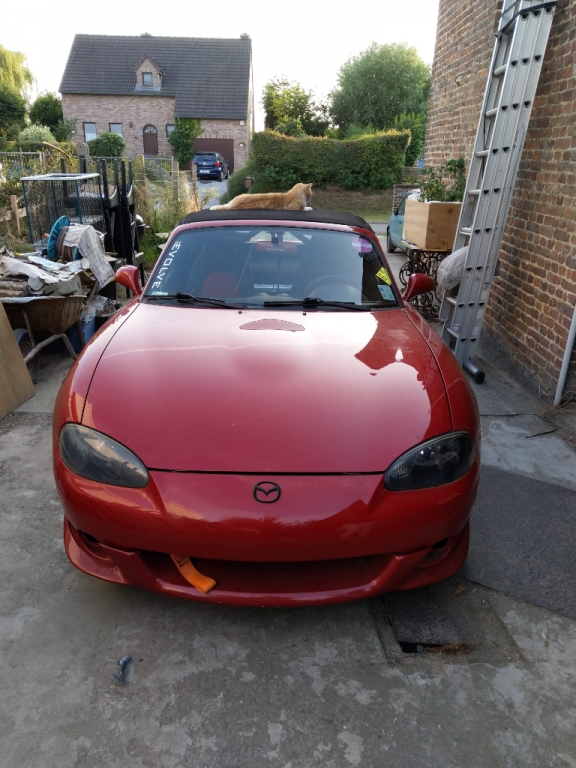

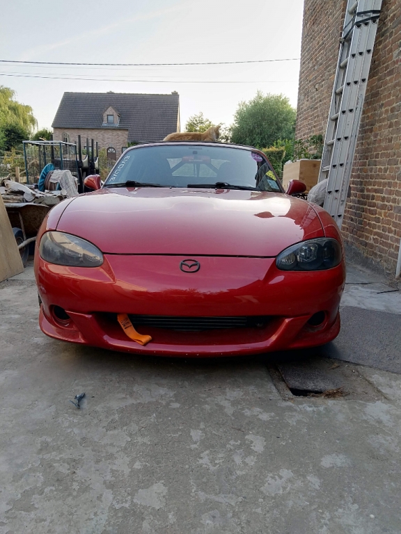

Elle est vivante :woo: :woo: :woo:
Mise sous pression du circuit d'huile en aillant déconnecter les bougies puis démarrage :D
Elle a démarrée du premier coup!
Afr a 14,2 donc pas trop mal. Faut croire que le combo GT2860RS et injecteurs 1000cc est pas mal :D

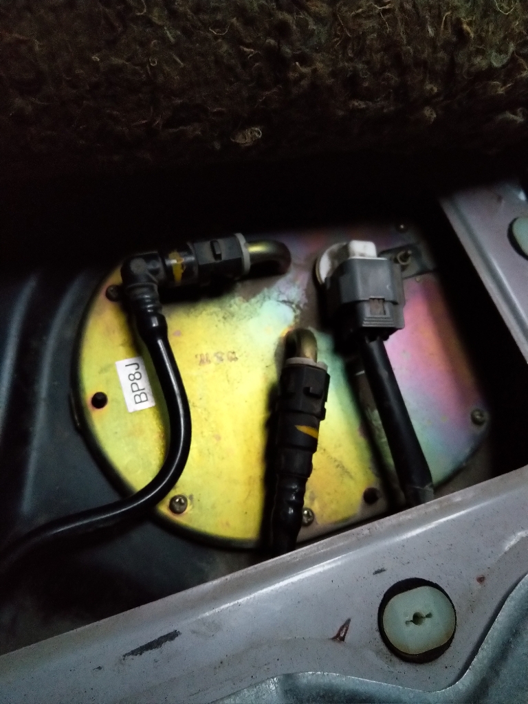

Bonjour a tous, il y a 4ans j'ai acheté une pompe à essence gros débit a umul.
Je ne l'ai jamais monté et je me dis qu'il est peut être temps.
Mais la question est, est ce qu'on sait démonter les connecteurs, sur le couvercle du réservoir, sans les casser?
Pour ceux qui l'ont fait, vous avez procédé comment ?
Merci
