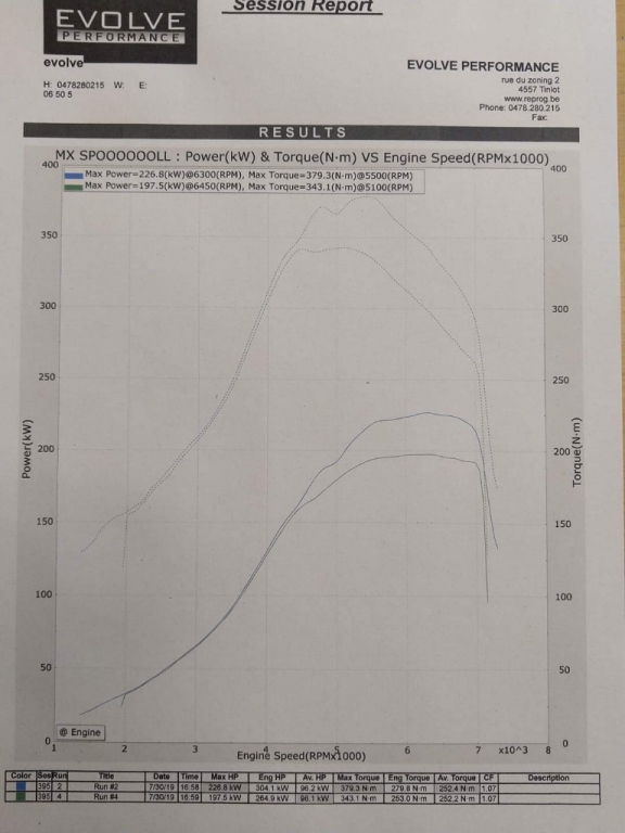

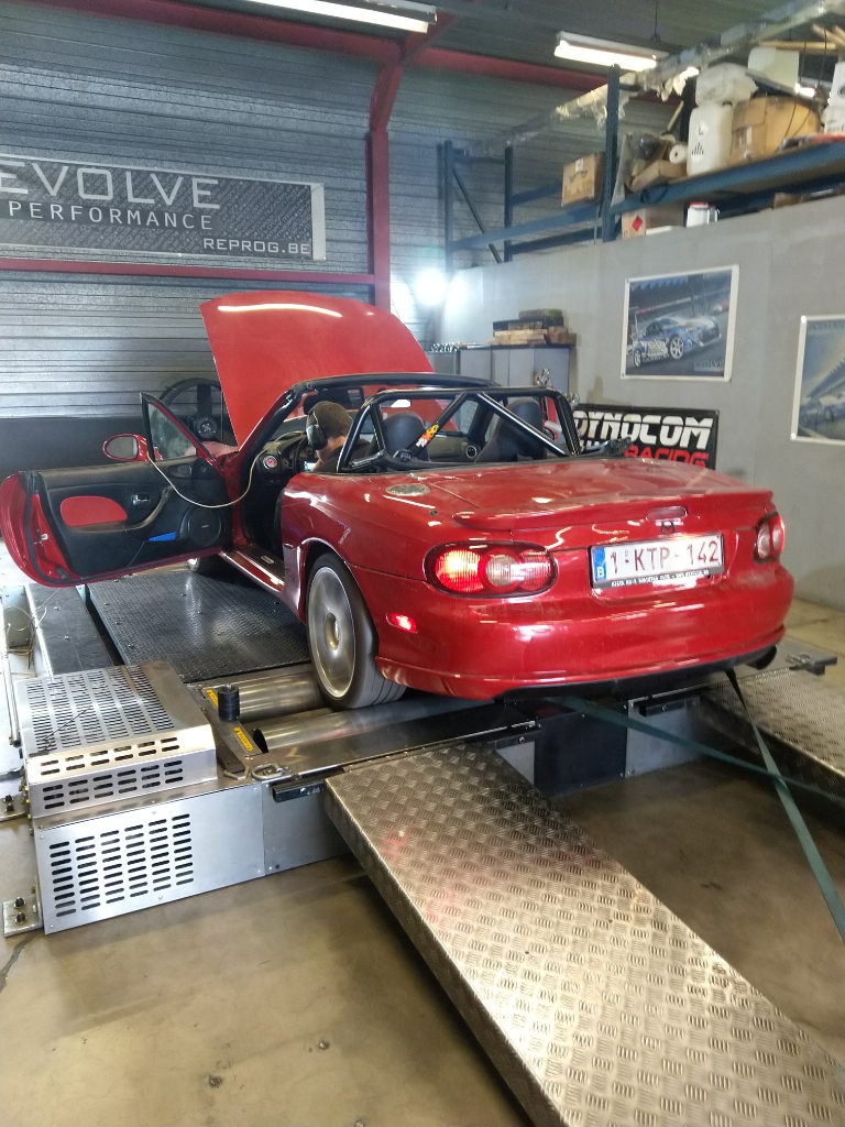

Donc petit feedback de la journée.
On a commencé par résoudre 2 petites fuites d'huile même si au final il en reste une...
Je pense au joint de la plaque sandwich qui serait HS.
Ensuite go sur le banc!
Après une petite heure, plus de pression de turbo...
La durite de sortie de turbo avait sauté, le collier était mal mis :cyp:
Au final 3h de maping et le résultat est plutôt pas mal
J'ai donc deux carto de boost différentes
Une carto a 0,8b qui donne 269cv et 343nm
Une carto qui démarre a 1b jusqu'à 1,3b et qui sort 308cv et 379nm :o
C'est assez progressif mais ça pousse vraiment très fort!
Mais on peut voir sur le graphique un problème de bobine en haut de la courbe :sic:
Bref, assez satisfait du résultat :D
