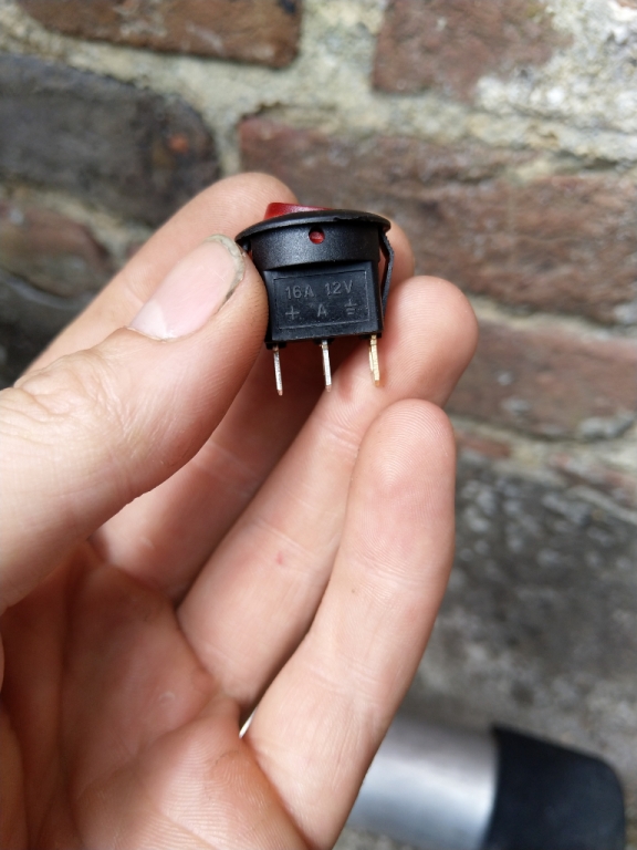

Et j'essaye de câbler un bouton pour le low/hight boost et pas moyen de trouver comment ça fonctionne :cyp:
J'ai essayé de raccorder le fil qui vient de la MS sur le plus et mettre le moins directement sur la masse et un pontage entre masse et ampoule, ça fonctionne pas.
J'ai essayé de monter entre la masse et l'ampoule puis mettre au châssis, ça fonctionne pas non plus.
Une idée de comment je dois m'y prendre ?

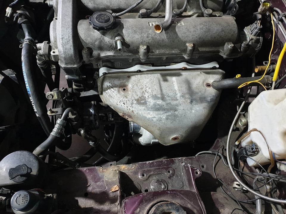

et dire que je cherchais une solution pour pouvoir mettre un par chaleur discret...
kraken vient de sortir un collecteur parfait pour ça.
ça me fait bien chier :x
Message Publié : Lun 19 Août 2019, 23:08
Pourquoi vouloir le cacher alors que d'origine tu as un turbo :red: :red:
