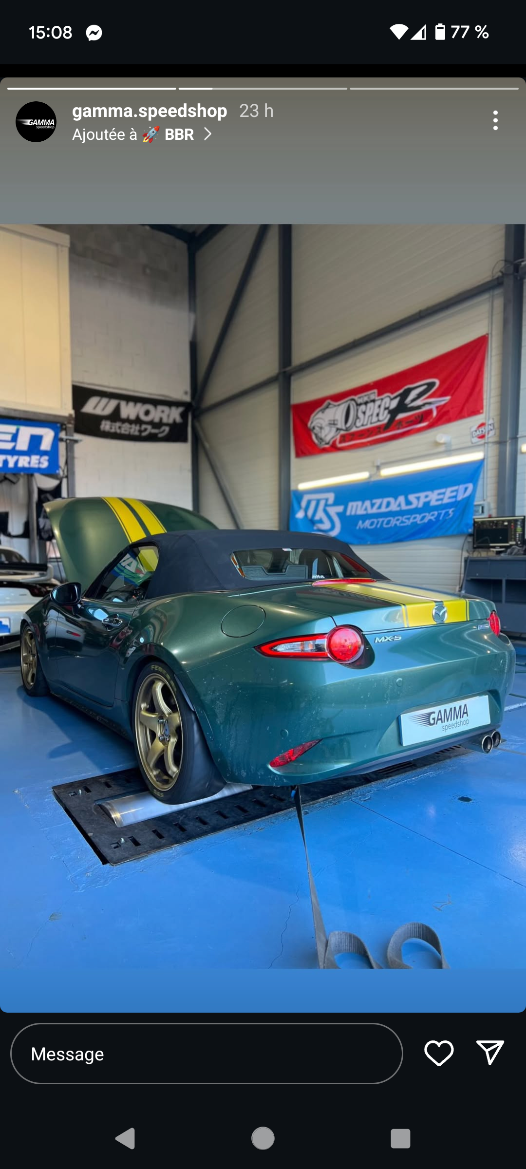

On a l'impression que les pneus arrières sont des slicks :aie:

Ooooohhh la belle MX5... :ptdr:
Merde, c'est dur de garder un secret avec ce forum :oui:
Matcannibal je te hais :ricane: Comment je vais expliquer ça à ma femme maintenant...??? :faim: :P
Bref, vous comprenez que je lui donne un peu plus de muscle pour pouvoir toujours bien me comporter sur circuit, n'est-ce pas :oui:

Je pense que la photo a été prise pendant le test et donc mon semi-slick apparait lisse :oui:

Quand je pense que Gamma Speedshop m'avait promis aucune photo ou vidéo... :sic:

Bon, c'est malin, je suis contrains de m'expliquer maintenant... :(
Gamma Speedshop monte un Super 200 ce qui, au bas mot, devrait m'apporter une trentaine de chevaux supplémentaires (déjà reprogrammée à 173 ch). Ils attendent 200 à 205 ch.
Pour info, mon auto pèse 1030 kg toute mouillée...
La modif implique un changement d'arbre à cames, le remplacement du collecteur stock par un inox BBR équi-longueur et bien sur, la reprogrammation BBR qui va bien.
Maxime, patron de Gamma Speedshop me confirme que je vais sentir une belle différence... Pas forcément au niveau de la puissance (ça n'est que 30 ch de plus...) mais surtout sur l'accroissement de couple qui commence cette fois-ci à intervenir dès 2500 t.
Pour finir, le rupteur serait décalé d'environ 1300 t, soit vers les 8000 t
Punaise qu'il me tarde de la récupérer... :oui:
