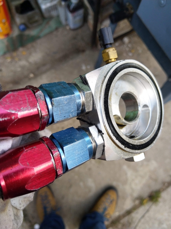

Petite question, vous pensez que de la pâte a joint pour carter peut remplacer les Orings sur ces raccords ?
Je les ai remplacé deux fois mais ça perd toujours, ils partent en morceaux quand je sert...
Merci

Le joint a l'air HS.
J’essayerais de trouver le joint torique en prenant ses mesures.
Si ce n'est pas possible, j'essayerais de confectionner un joint papier et de le monter avec de la pâte à joint haute température qui résiste à l'huile.

Bha oui c'est bien le problème, des que je sert ils se cassent.
Le joint vient dans une petite gorge sur le raccord.
La pâte a joint que j'ai résiste a 260°c et au hydrocarbures.

Teflon sur le pas de vis?

D'accord, tu ne parles pas du gros joint sur l'embase de la pièce, mais des deux petits qui font l'étanchéité des durites.
J'essayerais ma méthode avec des joints en cartons de plombier avec de la pâte à joint HT qui supporte l'huile.

Non absolument pas.
On voit d'ailleurs sur la photo que les deux joints partent en morceaux.

Sans vouloir insulter tes connaissances mécaniques, les joint sont huilés ? :tantpis:

Oui oui
Je les ai bien huilé avant de les monter :tantpis:

en fait c'est prévu pour bague BS par pour un simple oring:

Romano m'a aussi parlé de ces bagues BS, mais mon kit était livré avec des Oring.

Loctite 577 résiste à l’huile, j’ai pas confiance à un o ring qui déchire au serrage (j’ai le même prob sur les thermocontact de NA.
Le 577 sert également sur la HP et résiste bien aux produits chimiques (je l’utilise sur des réseaux 100 bars à pH 2.5).
Il a l’avantage également de freiner la pièce et il est validé pour utilisation sur réseau d’eau Potable.
Bref j’utilise que cela.

avec ma plaque thermostatée 99°C high flow mocal, c'est bien ces rondelles BS que j'avais avec les adaptateurs 1/2-AN, ça a pas bougé depuis 4 ans :tantpis:
merci Pat pour la ref...au fait en parlant de loctite, outre les écrous ILM, mon frein filet était périmé aussi :aie:
