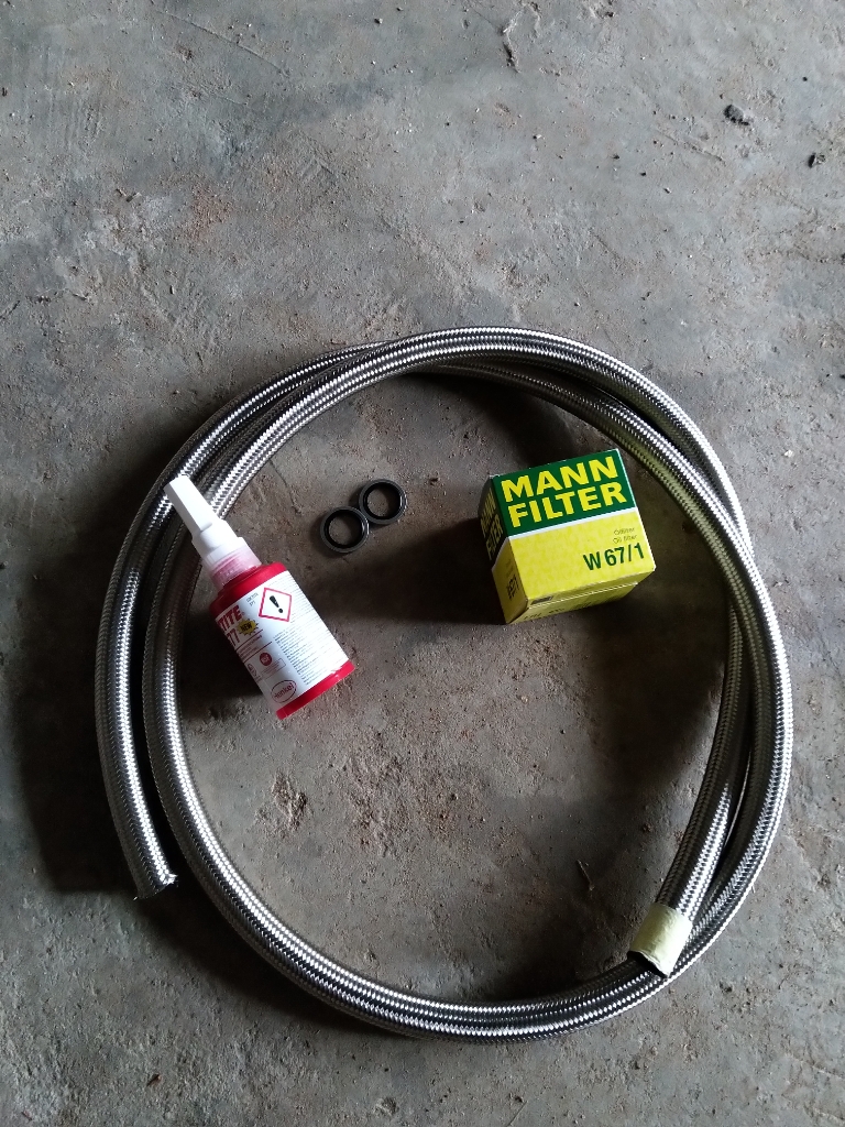

Je vais mettre des rondelles BS et du loctite 577.
Avec les deux j'espère être tranquille.
Message Publié : Dim 6 Oct 2019, 14:36
Message(s) : 14326
-durite tressé inox Dash 10
-loctite 577
-bague BS
-filtre a huile
C'est parti pour refaire le circuit de refroidissement d'huile au propre :faim:
D'ailleurs, le radiateur d'huile, raccords vers le haut ou vers le bas?
J'aurais tendance a dire vers le haut, mais je vois tout et son contraire.
Vers le bas ça facilite la vidange :idea:

vers le haut pour débuller correctement ;)
Message Publié : Lun 7 Oct 2019, 08:15
Message(s) : 14326
C'est juste plus chiant a fixer du coup.
Merci Guillaume
Par contre, les bague BS qu'on m'a refilé sont trop grande, vais devoir retourner en chercher :x
Message Publié : Lun 7 Oct 2019, 12:33
Message(s) : 7694
emmene ton raccord pour etre sûr de trouver le bon modele.
si cela flotte autour de ton raccord c'est pas forcement un problème du moment que la partie rondelle est bien coincée entre 2 surfaces planes
