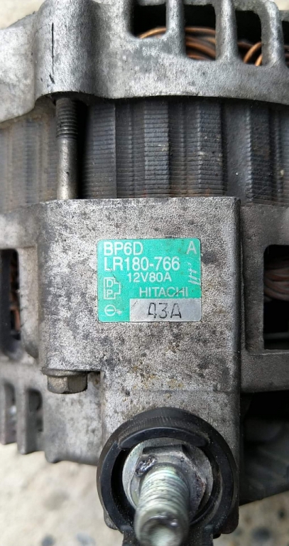

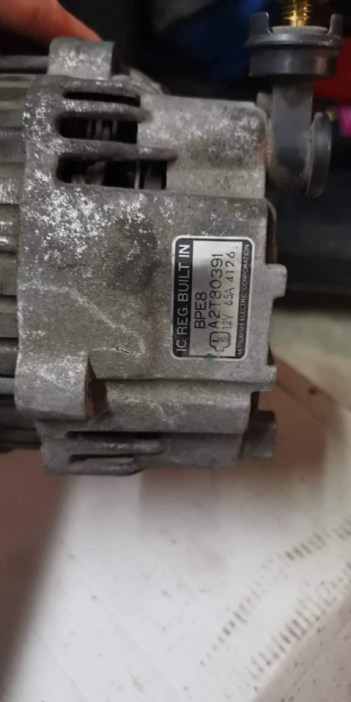

Message(s) : 14326
Voilà mon alternateur d'origine.
Et voilà celui de NA 1.8 que j'ai monté.
Peut être pas compatible ?
Message Publié : Sam 9 Nov 2019, 13:17
De tête alternateur de NA c'est régule intégrée (et semble confirmé par la tof) mais pas sur NB/Nbfl...après je sais pas comment ça peut engendrer ça :tantpis:
L'iat est ok ? ;)
