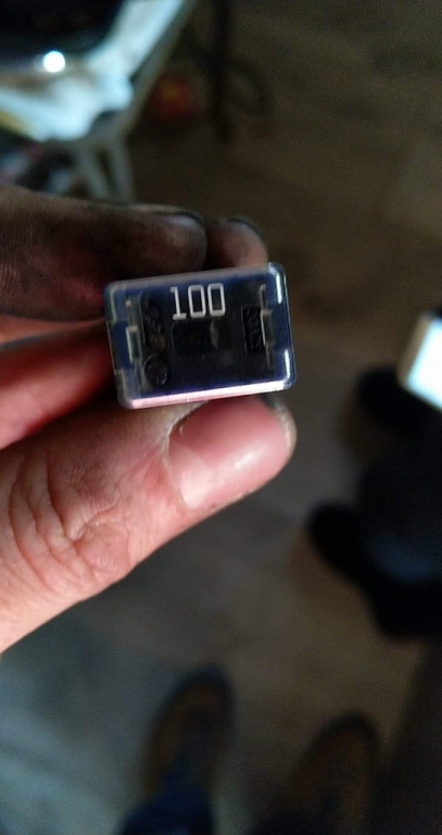

Message Publié : Sam 16 Nov 2019, 15:07
Message(s) : 14326
P*tain de lois des séries :x
J'ai remplacé l'alternateur par un qui est sensé venir d'une NBFL 1.6, mais c'est clairement pas un d'origine Mazda... Et j'ai oublié de contrôler que j'avais débranché la batterie... Erreur de débutant.
Je suis blasé de travailler sur cette caisse... :roll:
