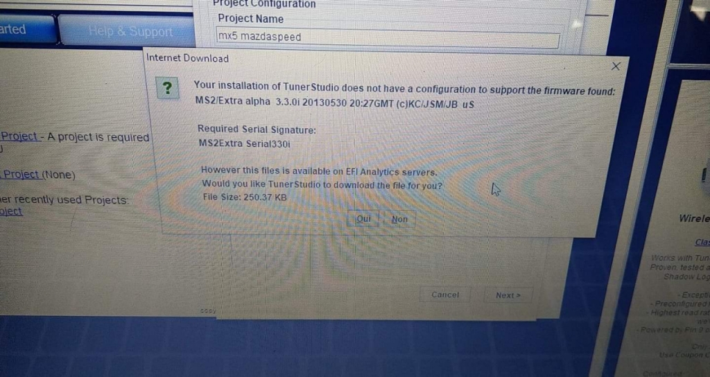

J'ai connecté ma MS a un ordi, évidemment ça ne fonctionne pas comme ça devrait.
Lorsque je charge le fichier .ini je reçois un message d'erreur...
EDIT: ça communique.
Reste a paramétrer le reste.

Faut faire une maj de ton tunerstudio pour qu’il puisse dialoguer avec ta MS.
