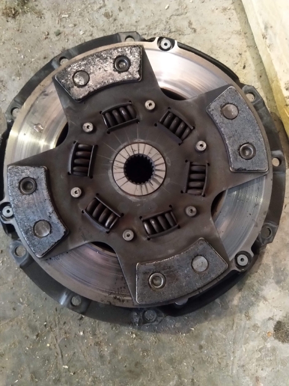

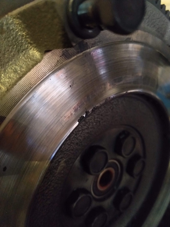

Bref, va falloir remplacer l'embrayage et le VM :aie:

Pourquoi le volant ?, ça a pas l'air méchant de son côté !

Y a un beau bord quand même.
Je pense remettre un VM d'origine simplement.

C'est la première fois que je vois un VM aussi usé :etonne:
Perso je ferais comme cherub,hop à la poubelle.

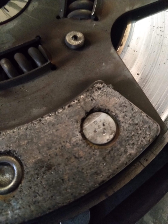

Embrayage céramique, c'est assez mordant.

Tu n'as poutant pas fait beaucoup de kilomètres, non ?

Entre 20 et 25.000
Mais c'est pas trop prévu pour les daily.
