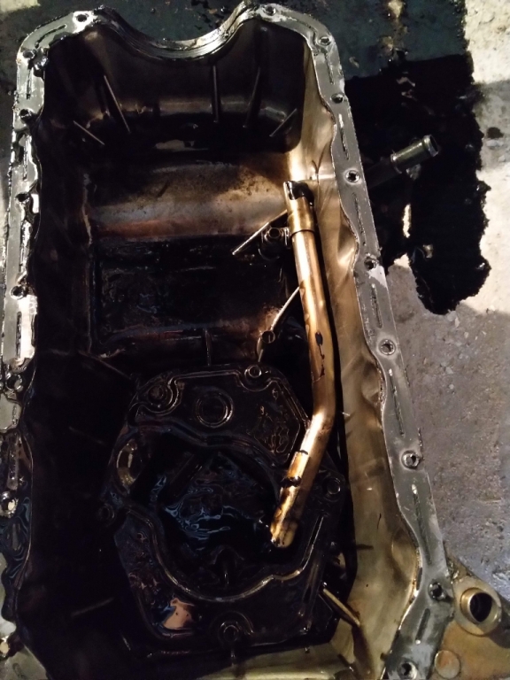

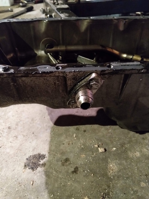

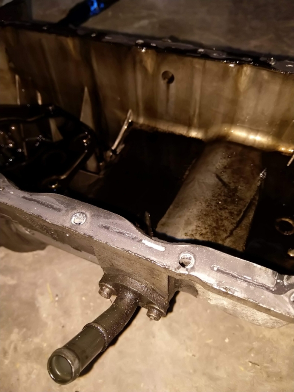

Particularités du bloc de la mazdaspeed.
Le retour d'huile carter du récupérateur de vapeur d'huile (OCT).

C'est mes yeux ou le retour d'huile est côté admission ?

C'est le retour d'huile de l'OCT, le retour d'huile turbo est de l'autre côté.

Du coup, j'ai du mal à voir le retour d'huile du turbo sur la photo....

Voilà le retour d'huile du turbo.
