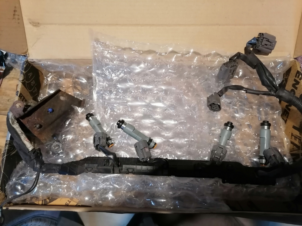

J'ai la possibilité de récupérer des injecteurs de rx8 bleu/gris, a priori 540cc.
L'info qu'il me manque c'est 540cc sous 3b ou 4b?
Si quelqu'un peut m'aider.
Merci

Injecteur reçu
Prochaine commande les joints moteur.

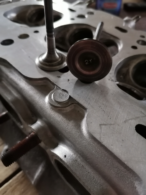

Par contre, est ce que quelqu'un sait si les ressorts de soupapes sont les mêmes entre admission et échappement ?
Merci
Merci
je ne sais plus quel culasse tu as... MAIS sur culasse BP4W ( NB 99) les ressorts sont les mêmes ( je viens de regardé sur le catalogue de pièces et même référence - BP2Y-12-125A)
Par ailleurs, les revendeurs US vendent les ressorts par 16, sans préciser exhaust ou intake... donc j'ai envie de te dire que ce sont les mêmes ;)

Message(s) : 14326
J'ai justement une culasse BP4W. Merci pour l'info ;)
