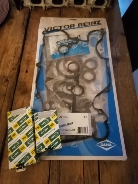

Pour le coup les joints moteur et les coussinets de bielles + paliers de vilebrequin sont commandé.
Je devrai les avoir sous 10 jours.

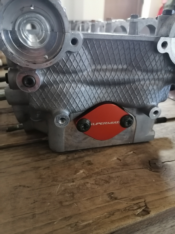

Comme je supprime le réchauffage du papillon et la modine du filtre à huile, j'en profite pour boucher la sortie avant de la culasse.

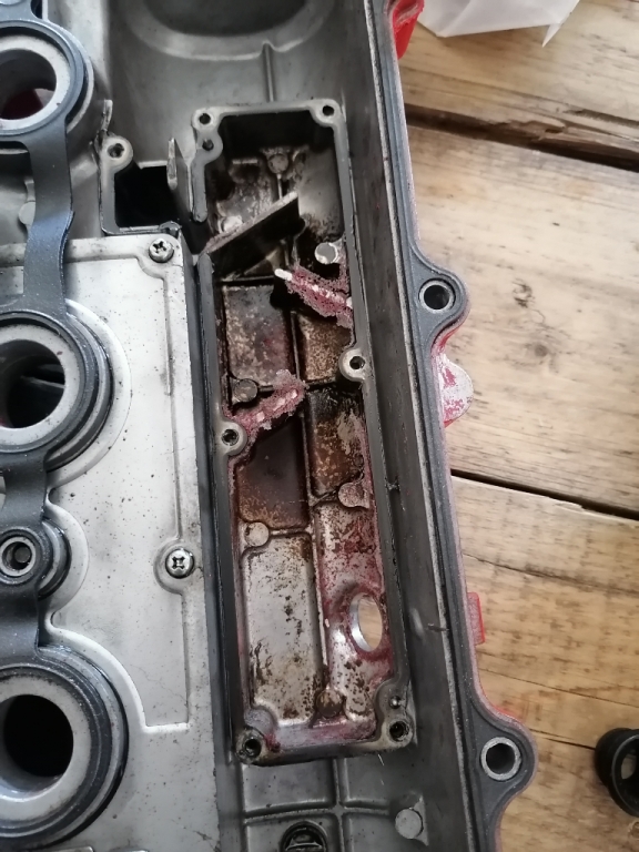

Pour remonter le joint de la PCV c'est plus facile par l'intérieur. Du coup démontage de la plaque à l'intérieur, c'était bien crade :aie:

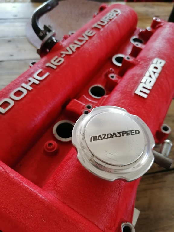

Faudrait que je trouve un nouveau bouchon de remplissage d'huile ou comment refaire celui d'origine qui est fort griffé.

Ce bouchon mazda speed est une horreur a dévisser lorsqu’il est chaud .
Il se dilate trop .
 Sujet du message : Re: la mazdaspeed de cherub
Message Publié : Lun 8 Mars 2021, 10:18
Message(s) : 14326
C'est clair qu'il transmet bien la chaleur :aie: sinon pas de soucis particulier pour le dévisser. Suffit de pas serrer comme un âne, ça sert à rien.
Message Publié : Mer 17 Mars 2021, 23:09
Message(s) : 3646
Je le serrais pas et avec la dilatation il se bloquait .
J’ai fini par le degager
Jamais eu de vrai soucis avec le mien :tantpis: j'ai peut être un peu de chance sur une pièce de cette voiture maudite :aie:
Herduge, tu n'es pas le premier à me le dire. Je commence à m'inquiéter :cyp:

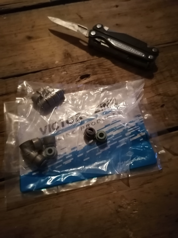

Le père Noël est passé :woo:
Reste à identifier les joints de queue de soupape d'admission de ceux d'échappement :aie:
