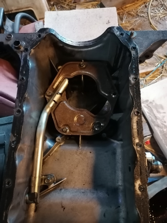

Question bête, est ce que toutes les NBFL ont cette plaque dans le carter ?
Je réfléchis a cloisonner mon carter.
Merci
 Sujet du message : Re: la mazdaspeed de cherub
Message Publié : Ven 12 Nov 2021, 08:00
Message(s) : 1097
Localisation : Val d'oise
Merci
Oui toute les MX5 on ca.

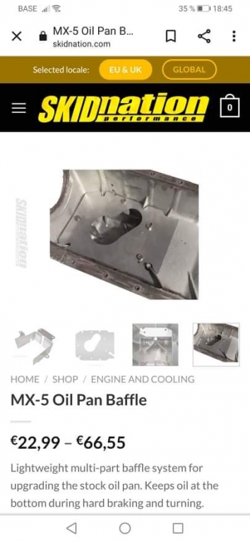

Un intérêt de remplacer cette plaque par celle de skidnation avec le cloisonnement ?
Message Publié : Ven 12 Nov 2021, 10:25
Message(s) : 7691
sur le principe oui, par contre est-ce que c'est vraiment compatible avec ton retour d'huile turbo?
Message Publié : Ven 12 Nov 2021, 10:33
Message(s) : 6982
Il y a sûrement du mieux mais cela résous pas tous les probs.
Sur le freinage et fin de parabolique j’avais tjr des chutes de pression d’huile.
Mais faut faire de la piste pour avoir cela :)

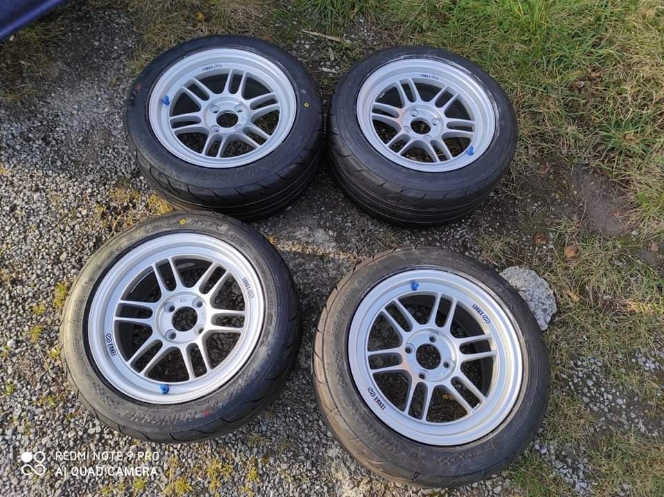

Pour l'anniversaire de la Mazdaspeed, déjà 9ans que je l'ai, je lui fais un petit cadeau.
En plus d'avoir un moteur neuf et une nouvelle gestion, elle reçoit une nouvelle paire de chaussures :D
C'était pas vraiment prévu mais l'occasion ces présenté donc voilà :aie:
Message Publié : Jeu 6 Jan 2022, 13:51
Message(s) : 5188
Localisation : 92, 74 et 29
Indémodable, une valeur sûre.
